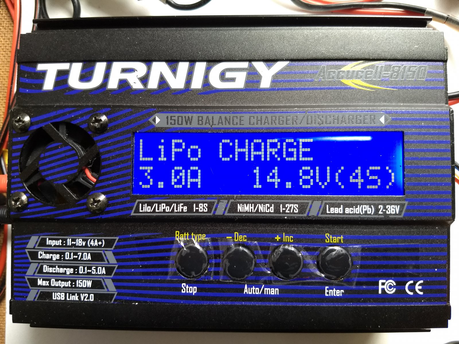

Mijn Turnigy Accucell 8150 lader geeft na inschakelen of tijdens het laden soms vreemde tekens. Kan dan niet verder en moet opnieuw proberen. Gedemonteerd maar zie niks bijzonders. Wat zou het kunnen zijn.
