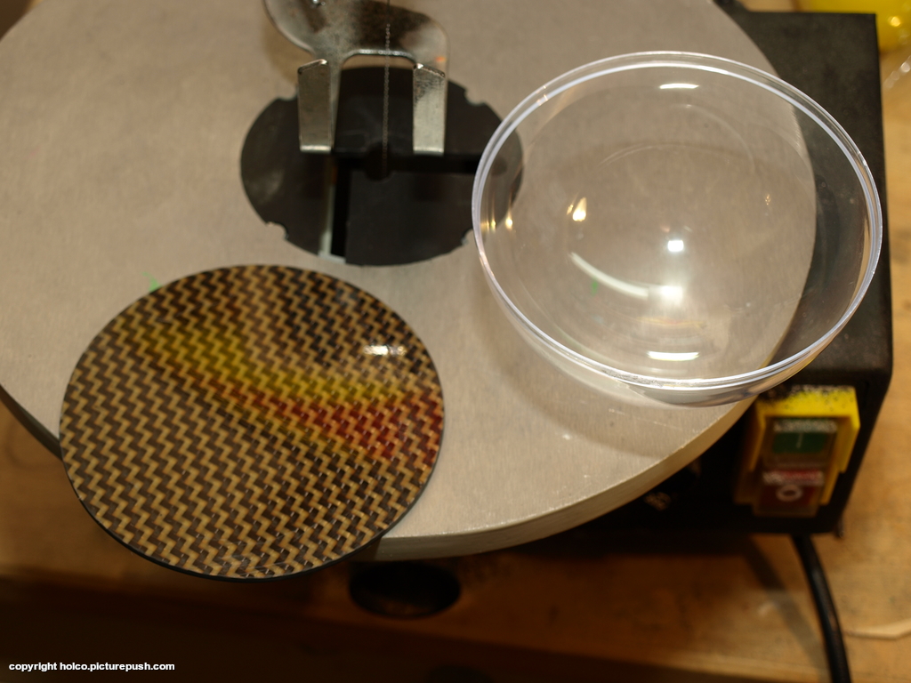

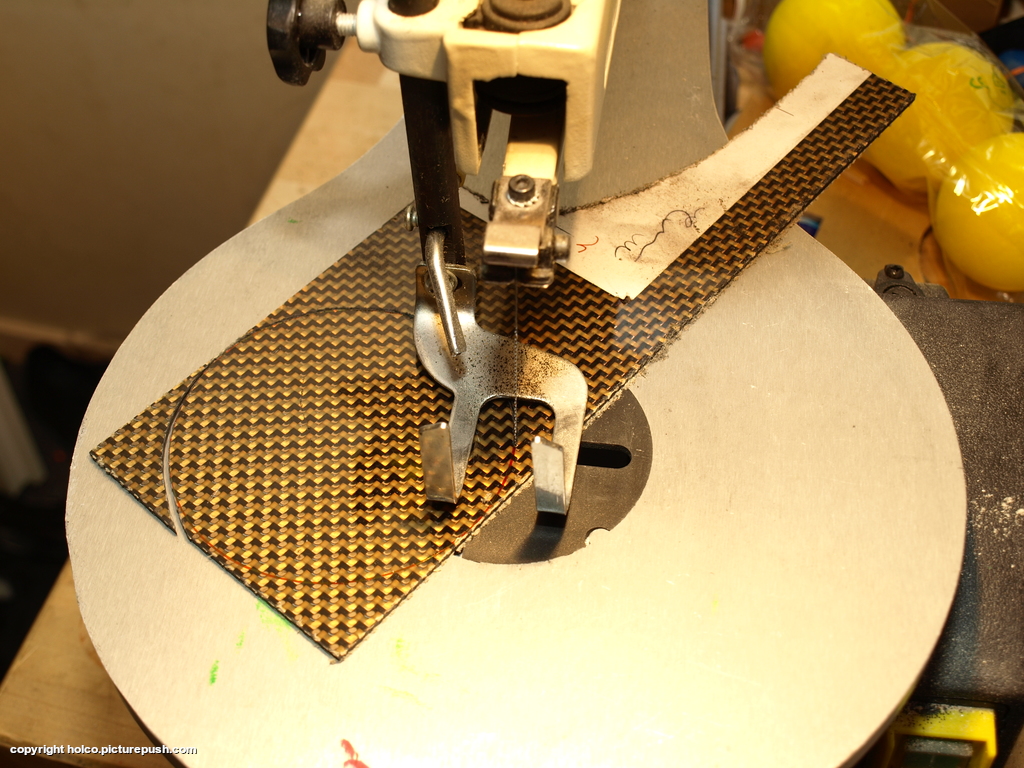

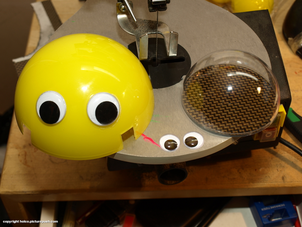

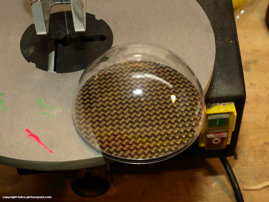

Als eerste een cirkel gezaagd van rond 98mm uit het carbon/kevlar 2.5mm plaatje.
Vervolgens de passing op maat geschuurd met korrel 120 en na geschuurd met korrel 400.
Het resultaat, plaatje past mooi in het sponninkje van de halve plastic bol.

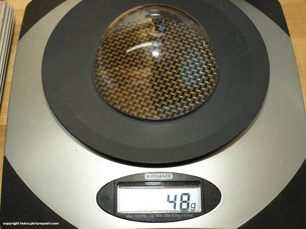

De eerste 48 gram (24+24 gram) hebben we al te pakken, niet echt licht maar hier komt alles aan te hangen dus hier mag/moet het.
Rond plaatje 3mm vliegtuig multiplex wat ik al had gemaakt weegt maar 8 gram minder maar is natuurlijk veeeeeel minder sterk.

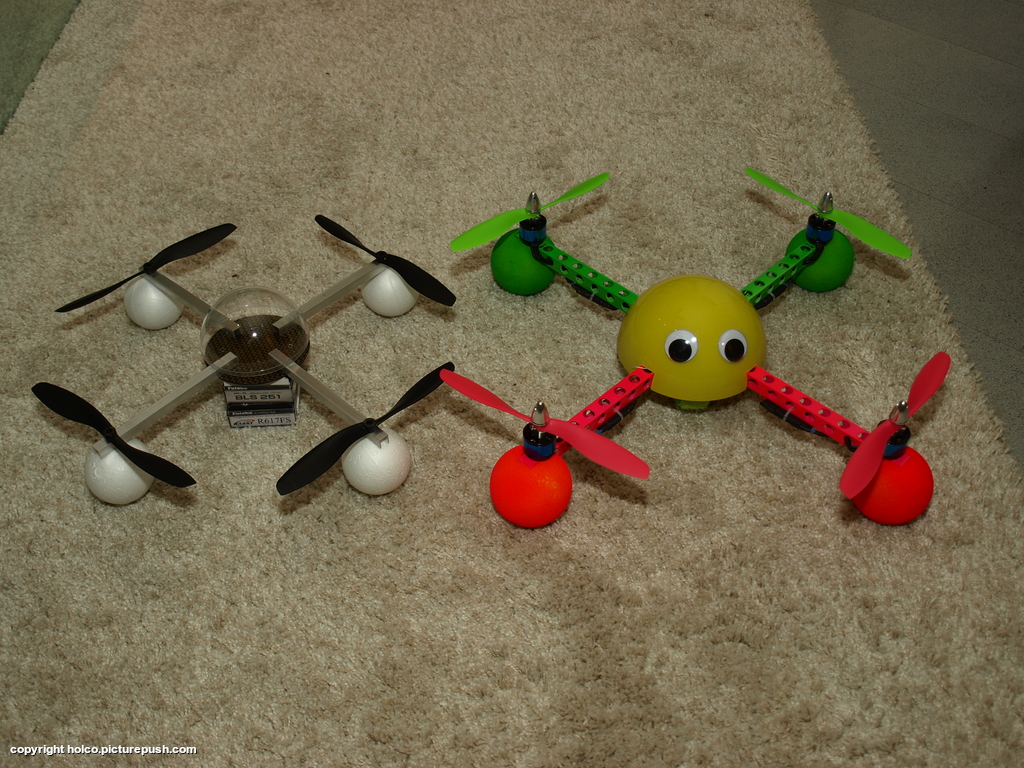

Even voor de verhoudingen, kijk papa Pacman eens trots kijken!!
Dit is ongeveer de bedoeling, motor naar motor = 225mm
Even voor het idee.

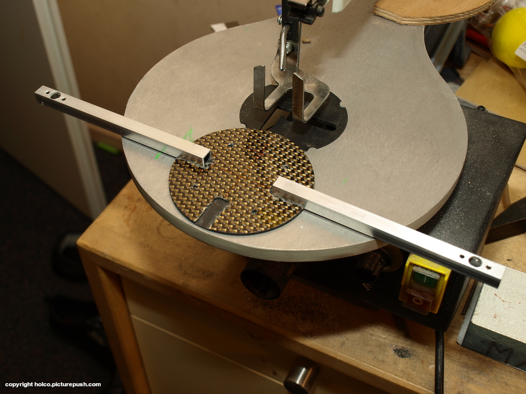

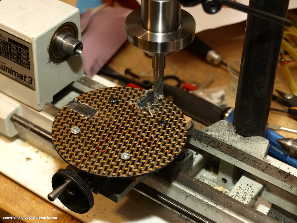

1mm diepe groeven frezen zodat de armen goed gefixeerd kunnen worden.
Langs de alu armen worden nog 4 gaatjes geboord in het carbon/kevlar plaatje om met kevlar draad de armen vast te kunnen rijgen.
Door middel van wat referentie lijnen de geschuurde armen gefixeerd en gelijmd met epoxy.
Met wat gewicht het geheel laten uitharden, op deze manier weten we zeker dat later de motoren perfect haaks en in een vierkant staan.

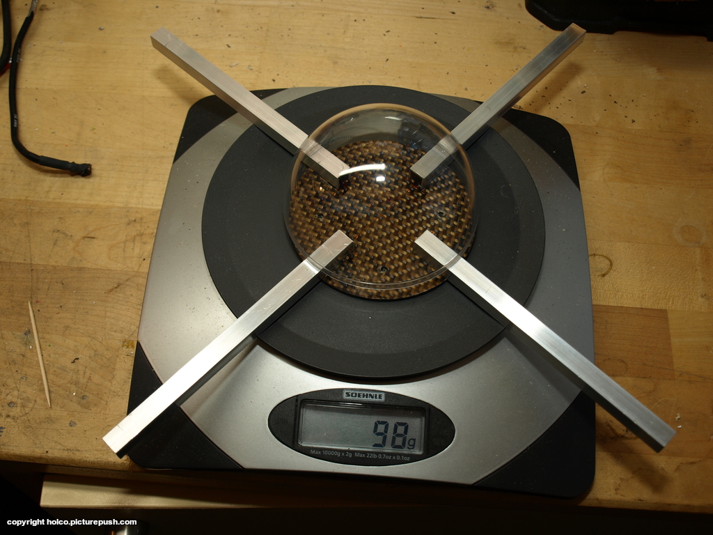

Tussenstand van het gewicht lijkt mij zeker niet verkeerd :)
Even met het kapje voor het vergelijk met de eerdere weging, 2g lichter!! we zijn goed bezig :D
Langs de alu armen worden nog kleine gaatjes geboord in het carbon/kevlar plaatje om met kevlar 7Kg vis draad de armen in combinatie met epoxy vast te kunnen rijgen.
