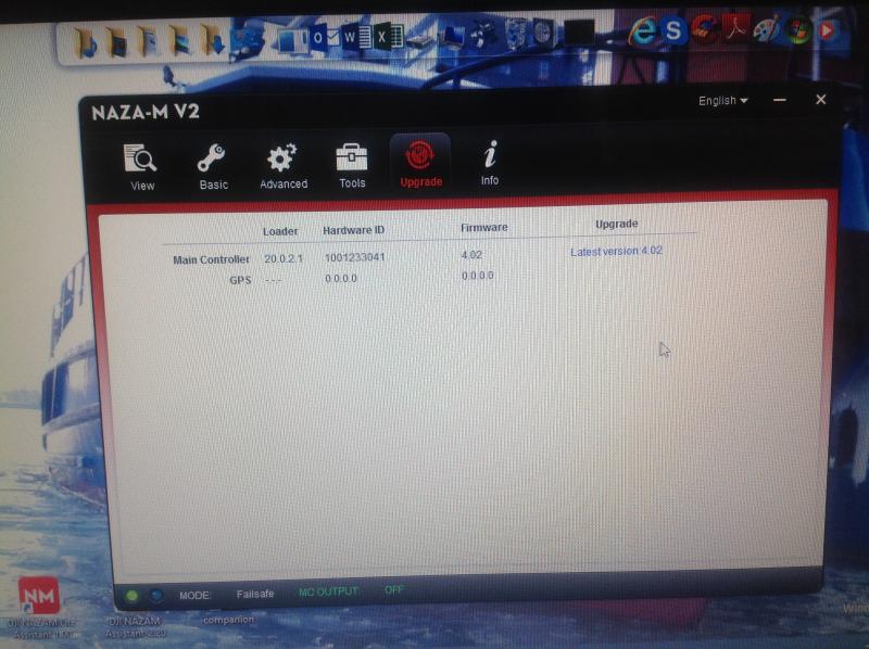

Het kan traditioneel aangesloten worden (dus via losse servo stekkers)of via sbus. Dan gaat alles over 1 stekker.
Zie ook de manual voor de naza hiervoor. Zowel de lite als de v2 kan het, dus zou in dit geval de manual van de v2 pakken.
Je zul mischien wat kanalenmoeten "mappen"..
Op internet zijn veel config files te vinden voor deze zender en de naza. Deze kan je gebruiken, maar ontroleer alles wel goed!!!! Ik kies er altijd voor wat meer werk te doen en alles handmatig in te stellen. Dan weet je zeker dat je alles hebt, en het is zoals jij het wilt.

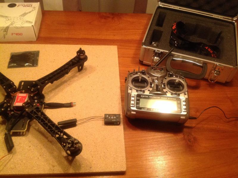

wie o wie kan mij helpen met het instellen van mij f550 met naza v2 en frsky x9d. ik ben net begonnen en wil er meer van weten voordat ik ermee ga vliegen.

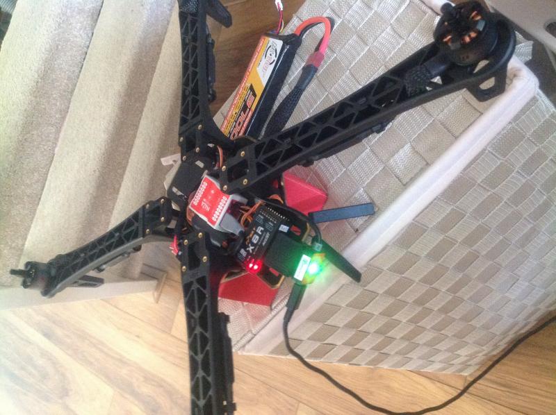

Accu kan weinig kwaad. De gps/compass vind het niet zo fijn,maar de ontvanger heeft er geen last van...
