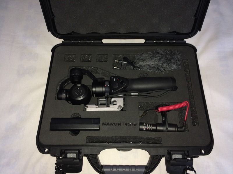

Vandaag trouwens ook een nieuwe koffer voor de Osmo binnen gekregen waar ook de acceswares in kunnen, mic, ND-filters, extra accu's en misschien in de toekomst nog een lampje.
Zal morgen even een foto van het geheel proberen te plaatsen. ( bij deze:))
mvg. Freddie

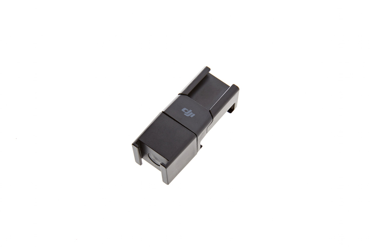

Dit zoek ik.
mvg. Freddie
