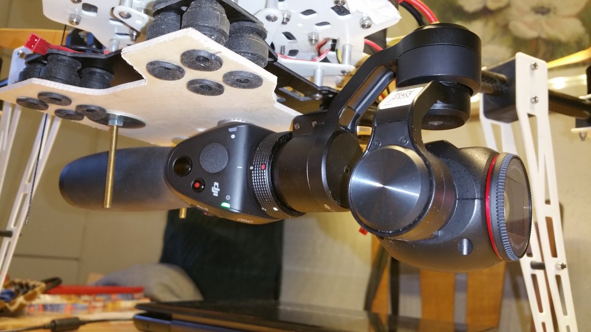

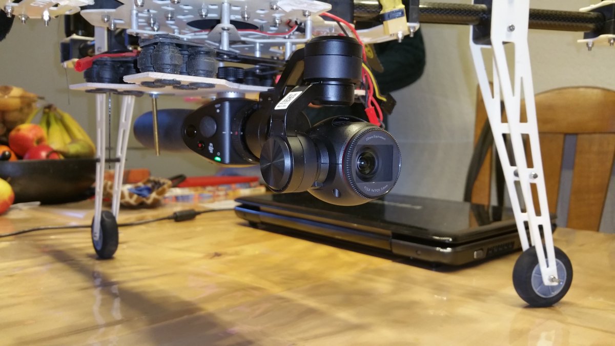

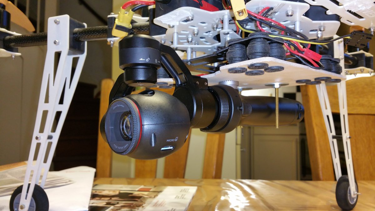

Mijn Syndrone hexa omgebouwd naar uhf.
Hang ik daar de Osmo trillingsvrij onder en kan ik met wifi de camera aansturen.
Volgens testen werkt de wifi wel zo'n 100 meter en dat is voor mij meer dan voldoende.
Zit meestal niet meer dan 30 meter hoog en zo'n 50 meter horizontaal.
