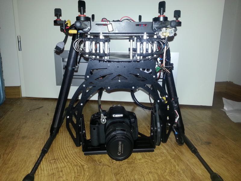

    Eindelijk tijd gehad om mijn wire damper in elkaar te lijmen
    Ben heel benieuwd naar het resultaat

    Haha ja zeker vol. Als het resultaat ook maar "vol" is ;) helaas wel ongeveer 300 gram erbij
    Heb er idd 4 units onder totaal nu 28 draadjes. Kunnen er 44 op. Ga eerst zo proberen, kan er altijd nog draadjes bij lijmen.
    Heb nu de 2 base platen van de damper gemaakt van polycarbonaat wat ik nog had.
    Wil dit eigenlijk van 2mm dik carbon maken om het gewicht nog iets te verminderen. Ik kan alleen geen geschikte (lees betaalbare) maat carbon plaat vinden. Moet min 19x19 cm zijn.

    Heb die van mij net gewogen. Zit nu op de 6,9 kilo toltaal
    Ben benieuwd hoelang mijn vliegtijd nog is

    AV 200 + cannon 650D + UAV Wire damper + 2x 6s 5000 mAh
    Met 6.5 kilo zat ik op 15 min (80% van de accu capaciteit)

    Die 2 s6 lipos is ook al 1, 5 kilo dus dat schiet al lekker op.
    Leeg gewicht weet ik eigenlijk niet. Nooit gewogen toen
