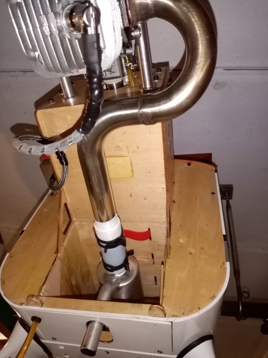

DLE 35RA uitlaatspruitstuk.
Hardsolderen
upload_2020-5-29_20-20-32-png.375601
Foto W.P. 6-2020
Foto al ergens eerder geplaatst, maar hup nog een keer.
Een uitlaatgas hergebruik ding uit een auto.
De harmonica is ook hier gesoldeerd.
Helaas slechte foto. Sorry.
Veel modelbouwplezier,
Willum
Ik had mijn mijn uitlaatspruitstuk ook ingetaped met teflon en dit was idd. na enkele vluchten reeds weggebrand. Eén maal heb ik de tape vervangen maar al vlug bleek dat deze niet bestand was tegen de hitte. Nadien heb ik er niets meer rond gedraaid en tot op heden heb ik geen last van lekkages gehad. Vermoed dus dat die tape niet echt nodig is hoor, gaat (bij mij alleszins) perfect zonder.
Foto is wel van nog ongebruikte toestand hé :-)
Klopt het dat je erachter nog een teflon koppelstuk hebt zitten en dat dat wel tegen de hoge temperatuur kan? Ik heb ook zo'n flexibel spruitstuk liggen, waar van dat witte tape bij zit en nu vraag ik me af of dat wel teflon tape is en niet een of andere goedkope plasticsoort.

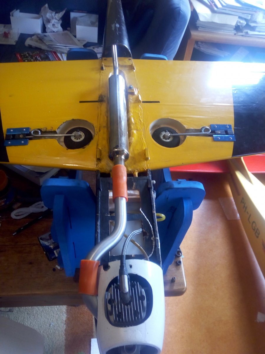

Ik blijf tegenwoordig VER van die flexibele stukken weg.
Een starre bocht, met een HT siliconen tussenstuk, eventueel als de lengte te groot wordt, ergens halverwege de "bocht" een tweede zaagsnede met een siliconen tussenstuk, en dat blijft prima heel.
Ongeveer zo:
Motor hangt in rubbers en schudt als een dolle hond bij stationair, maar die uitlaat houdt het eenvoudigweg SUPER...

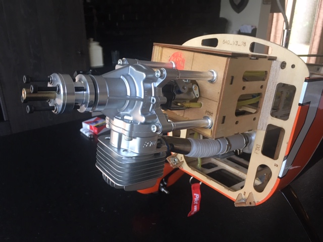

Dat is idd. een teflon koppelstuk, tot op heden geen problemen mee gehad. Ik heb indertijd de DLE mét complete uitlaatunit gekocht, men mag dus toch verwachten dat de spullen die meegeleverd worden voldoen aan de eisen die er aan gesteld worden. In het begin was ik ook sceptisch tegenover dat flexibel tussenstuk maar alles werkt nog zoals het hoort. Ik weet niet of mijn stelling klopt maar vlgs mij is het ook belangrijk dat de motor ruim voldoende koeling krijgt om de temperatuur zo laag mogelijk te houden. Ik heb meermaals, dadelijk na een vlucht, gemeten en meet max. 75°C. op de cilinderkop. Ik heb dan ook gezorgd voor voldoende koeling van de motor. (zie foto's)
Ongeveer zo:
Bekijk bijlage 402598
