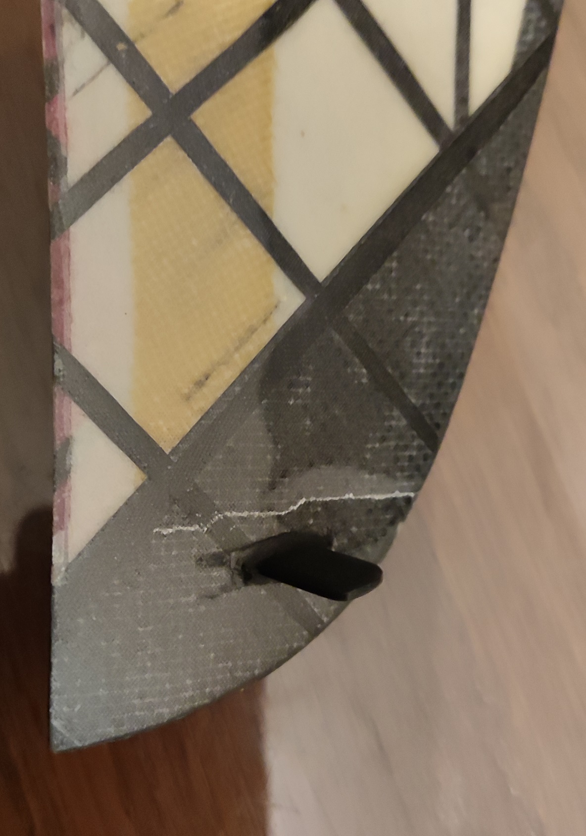

Tijdens het opgooien heb ik de PEG te hard vastgehouden i.c.m. harde wind.
Hierbij hoorde ik een krak en zag een kleine breuklijn in de vleugel nabij de PEG.

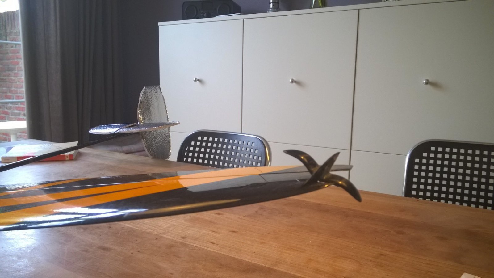

Ik neem aan dat de breuk haaks staat op het scharnier? En dus over de breedte van de vleugel? En is de breuk aan beide zijde van de vleugel? Of is de vleugelhuid aan 1 kant gebroken en is de andere kant intact? Misschien effe een fotootje posten...
Belangrijk is dat je haaks op de breuk verstevigingen aanbrengt. Ik knakte vroeger met regelmaat mijn vleugeleinde en nu verstevig ik e.e.a. preventief.

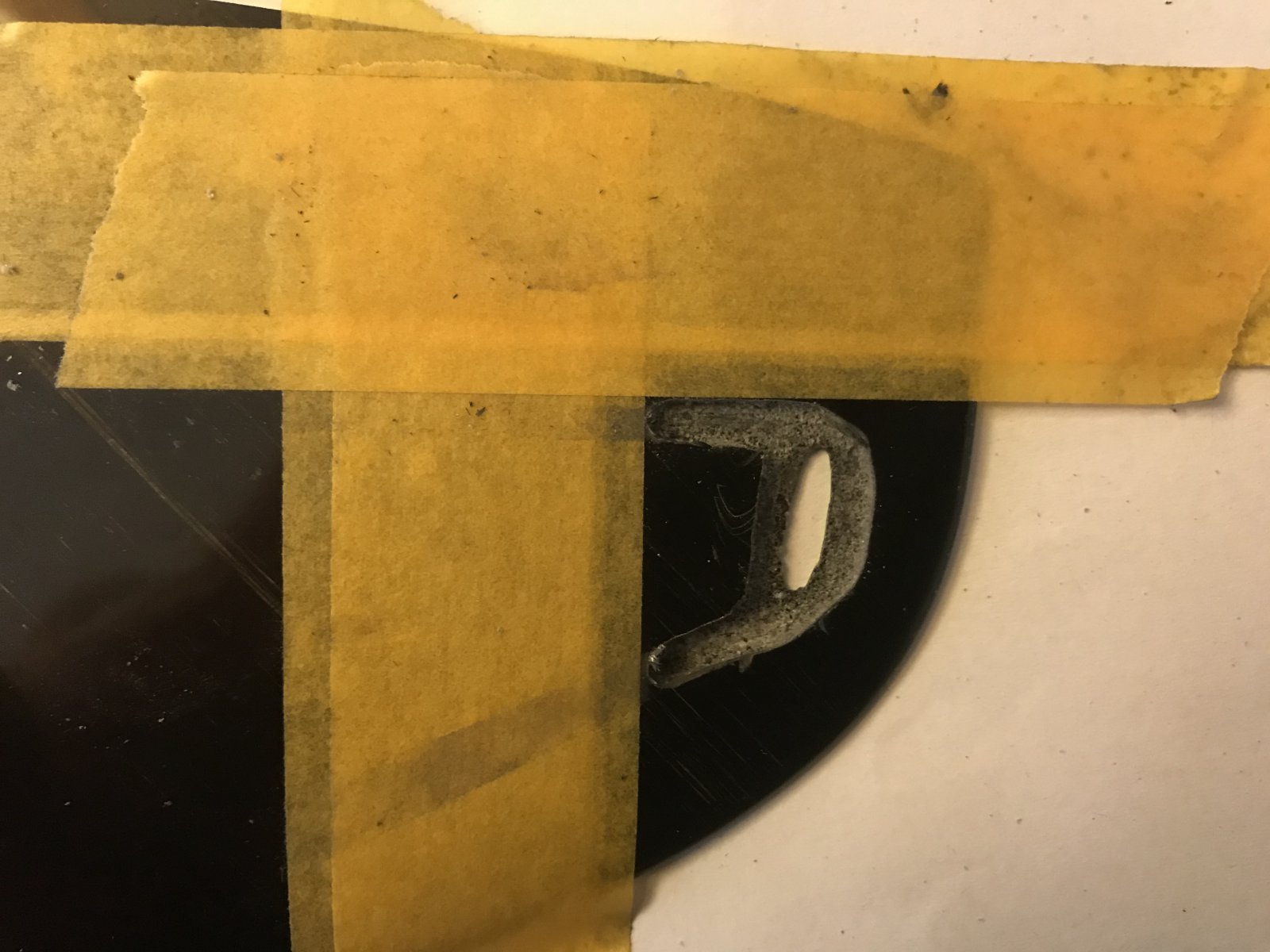

Naar mijn idee is het het beste wanneer je haaks op de breuk carbon roving aanbrengt. Dus een ondiepe sleuf frezen en hierin de roving met epoxy leggen en aandrukken. Zorg dat het goed aansluit op je vleugelhuid. Vervolgens glad schuren en een matje erop - eventueel dus aan beide zijde van de vleugel, zie fotos reparatie hieronder

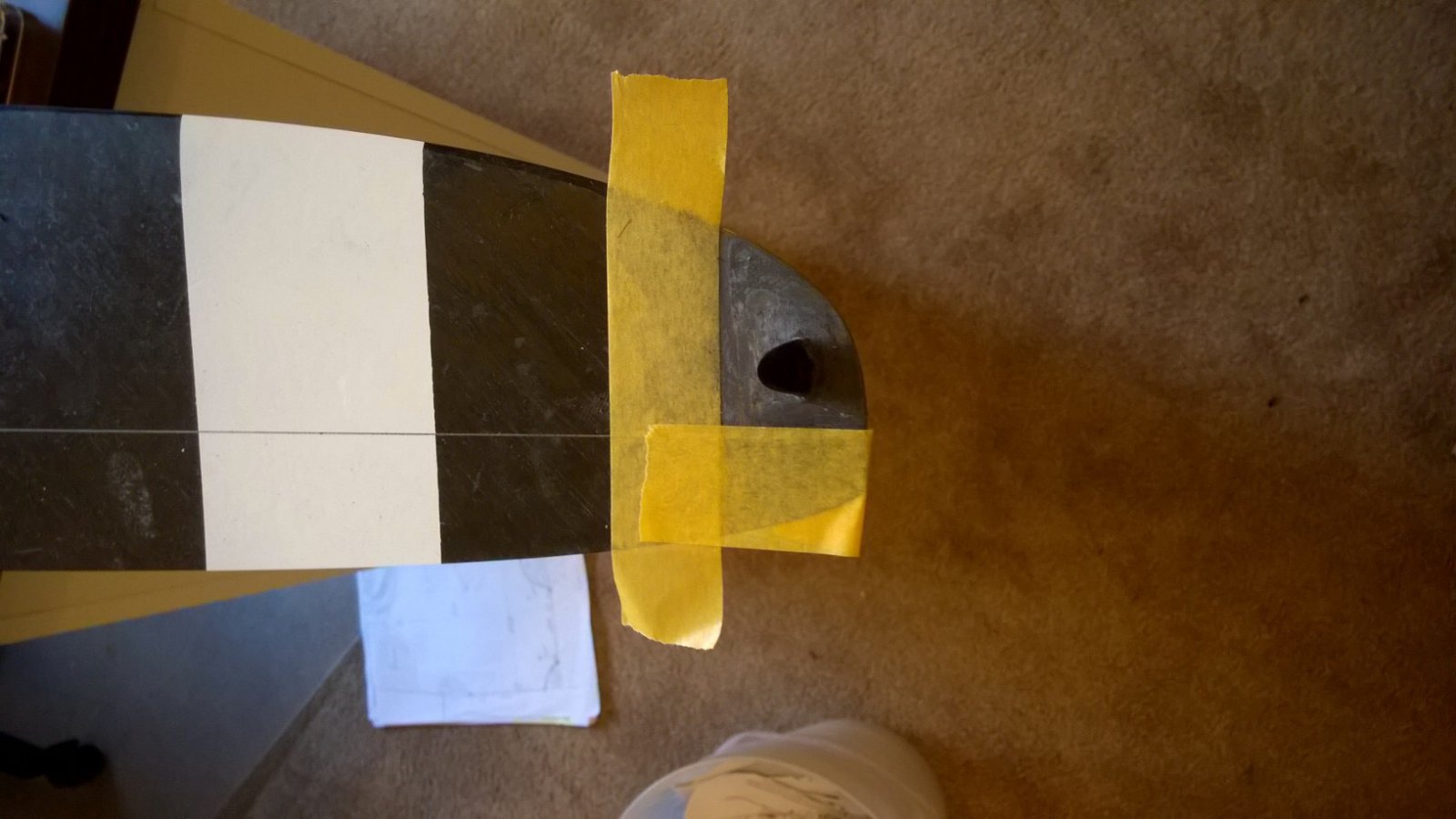

Bij nieuwe inbouw van mijn werp-pennen frees ik de boel vanaf de bovenkant van de vleugek helemaal leeg en breng ik roving aan tussen de beide vleugelhuiden. Ik vul de boel helemaal op, schuur het dan glad, en vervolgens een matje carbon erop.

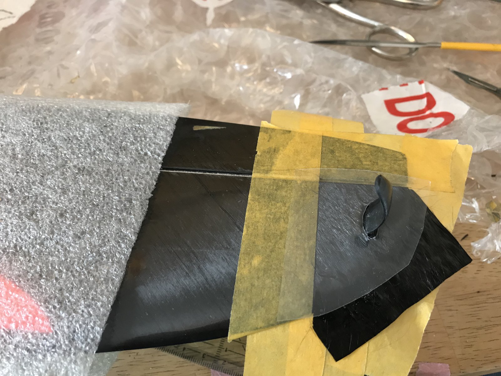

Je moet eerst afplakken, dan de de epoxy aanbrengen op de vleugel, dan het carbon matje erop, en met keukenpapier aandrukken. De epoxy gaat dan door het matje en de overtollige epoxy komt dan in het keukenpapier. 30 minuten epoxy is prima, het hard goed uit en enige elasticiteit is juist prima.

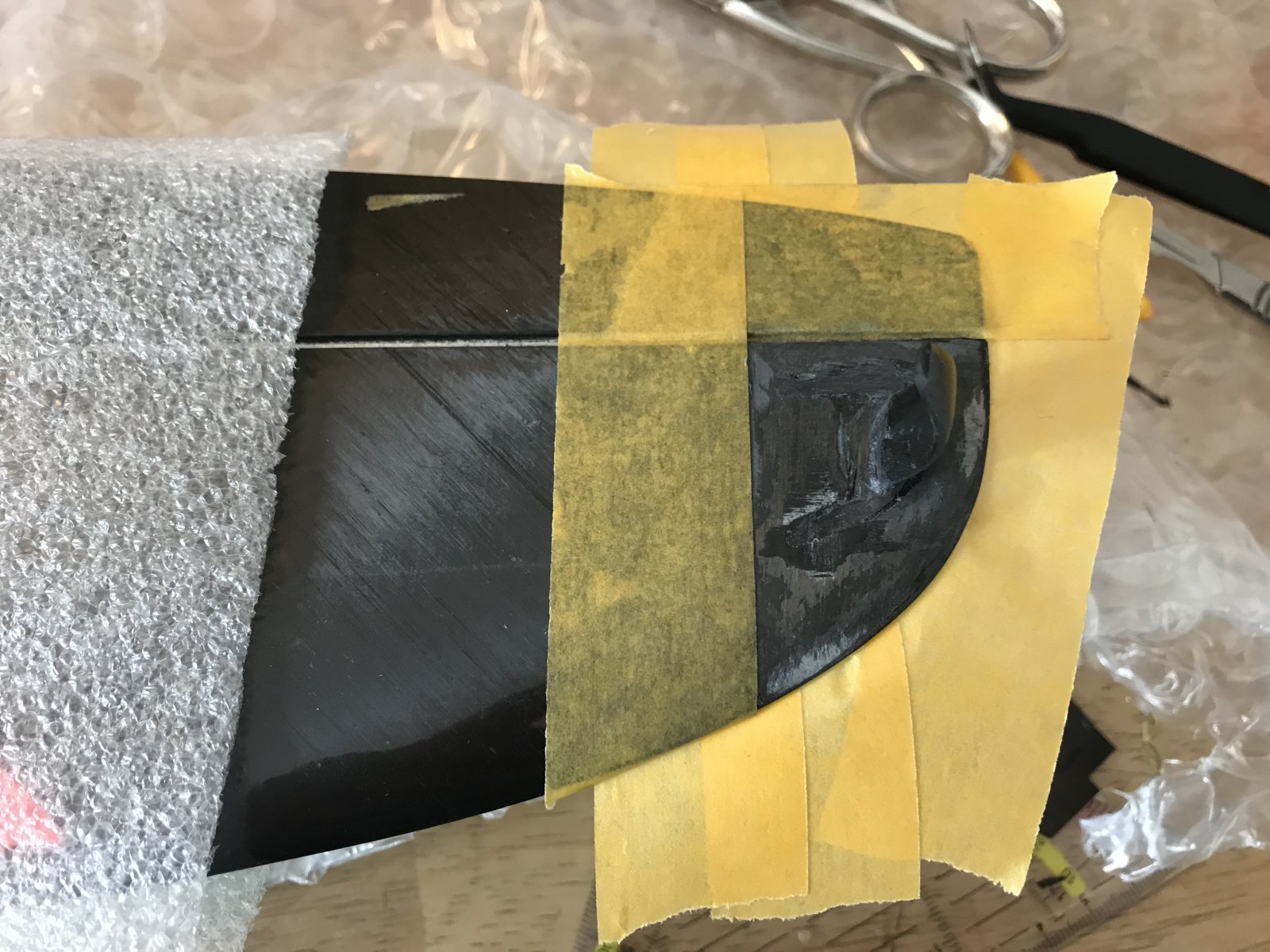

Dan plastic erop, ik gebruik plastic insteekmappen. Daar knip ik een stuk af en dat leg ik op het matje. Dan aan beide zijde een stukje spons, een plankje erop (verf roer staaf), en vastklemmen. Pas op, gebruik geen heel sterke klemmen daar krijg je deuken van ( vraag niet hoe ik dat weet....)
Zie onderstaande fotos.

REPARATIE STREAM NXT (eigenlijk geen reparatie maar een verbetering....)
Matje aan beide zijde, maar je ziet even niet dat ik eerst, haaks op de breuk, tussen beide vleugeloppervlakken, ook carbon roving heb ge-epoxied.

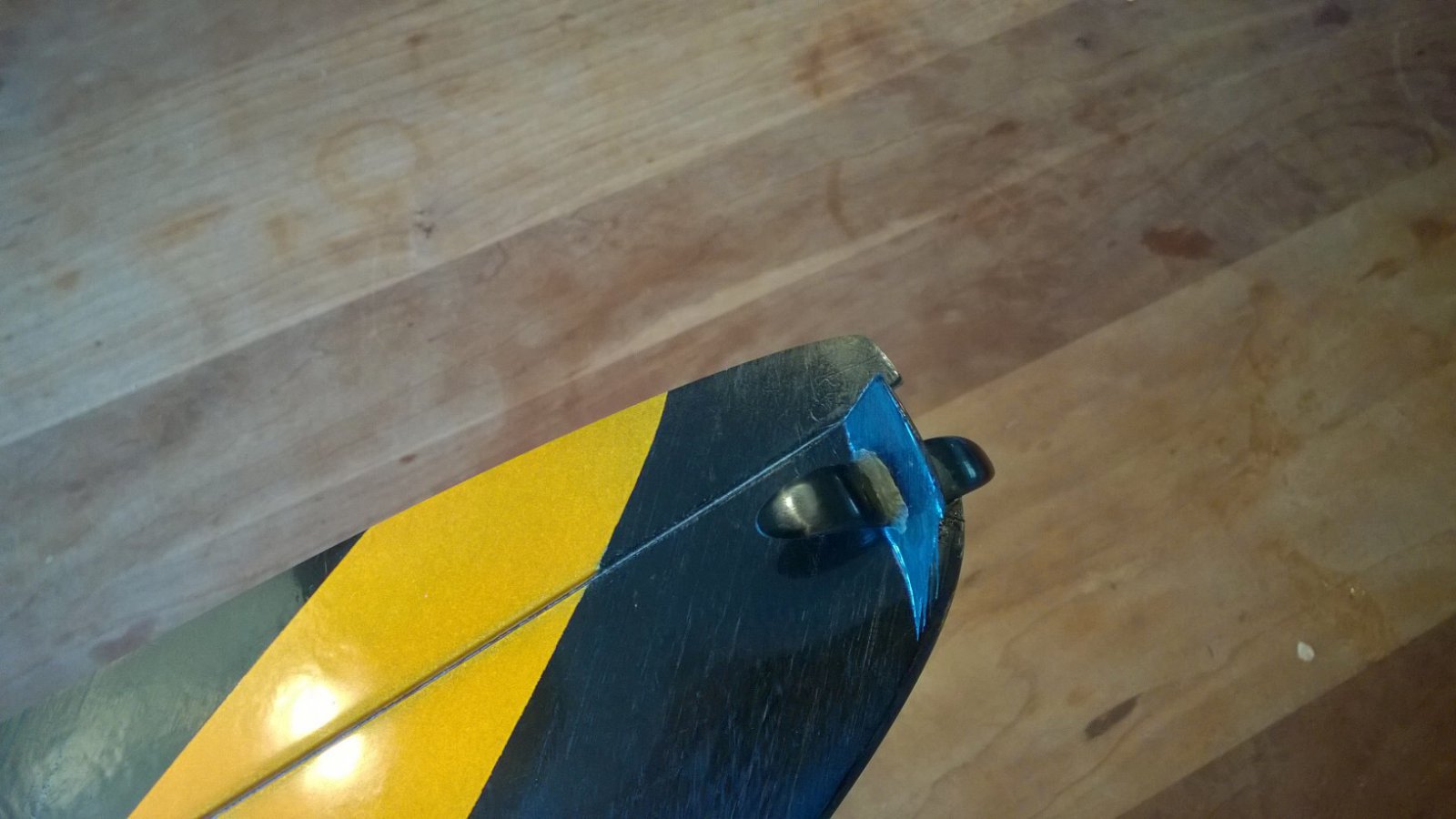

PREVENTIEF VERSTEVIGEN, INBOUW BIJ MIJN FALCON:
Dus met carbon roving en een extra matje - en hier dus aan een (1) zijde, de bovenkant.
Ik heb een foto toegevoegd.

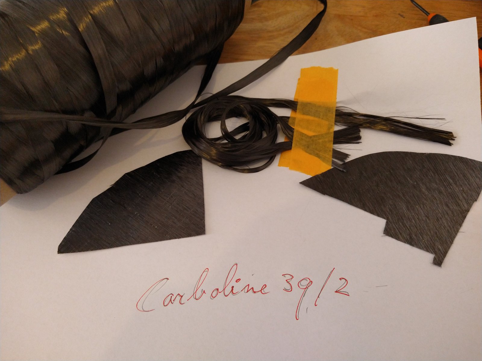

Dank voor de uitgebreide uitleg. Is carbon roving een apart product?
De breuk is maar aan 1 zijde te zien.
Ik heb 30 min epoxy van ZAP liggen dus kan ik het daarmee proberen.
Zie je die strepen over je vleugel? Dat is carbon roving. Dat zijn strengen van carbon vezel. Als je ze plat legt en de vezels een beetje uitspreid komen ze naast elkaar te liggen en dan krijg je zo’n band of streep.

Nou heb jij natuurlijk geen carbon roving en geen carbon matje.... en ik wel ( zie foto )....
Ik heb meters van die roving en nog net genoeg carboweave om je een paar stukkies te geven. Stuur een pb met je adres en ik stuur het naar je op....
