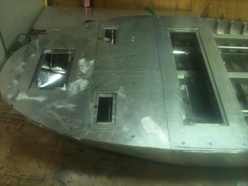

hallo, heb modelbouwen begint weer een beetje op gang te komen, het dek word er nu opgemaakt zoals te zien is op de foto. overal, ook in de tanks komen luikjes, ivm met het eventueel vervangen van de potmeters in de tanks. Van de zomer zijn er veel onderdelen besteld, o.a. klepjes uit america om de tanks gecontroleerd te vullen, ook de pompjes, motoren en boegschroef zijn al binnen.

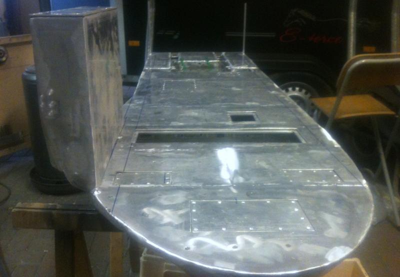

bij deze weer een update van de dockwise vanguard,
het dek is grotendeels afgelast, en de stuurhut is geplaatst. het programmeren van de kleppen en de pompen is getest en werkt goed.
zie foto's
