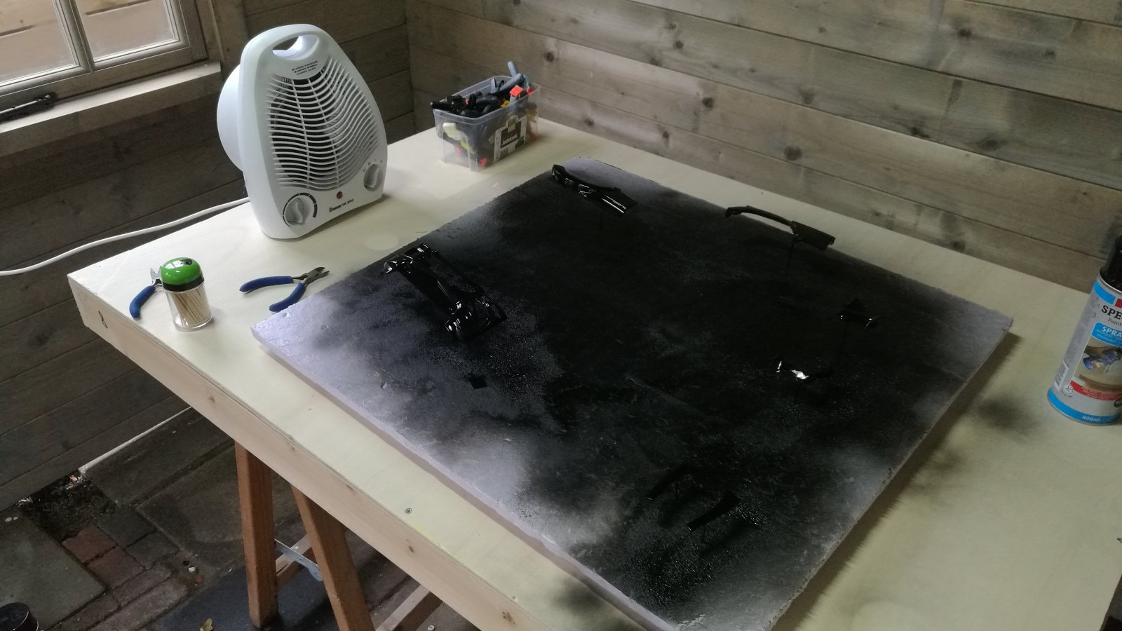

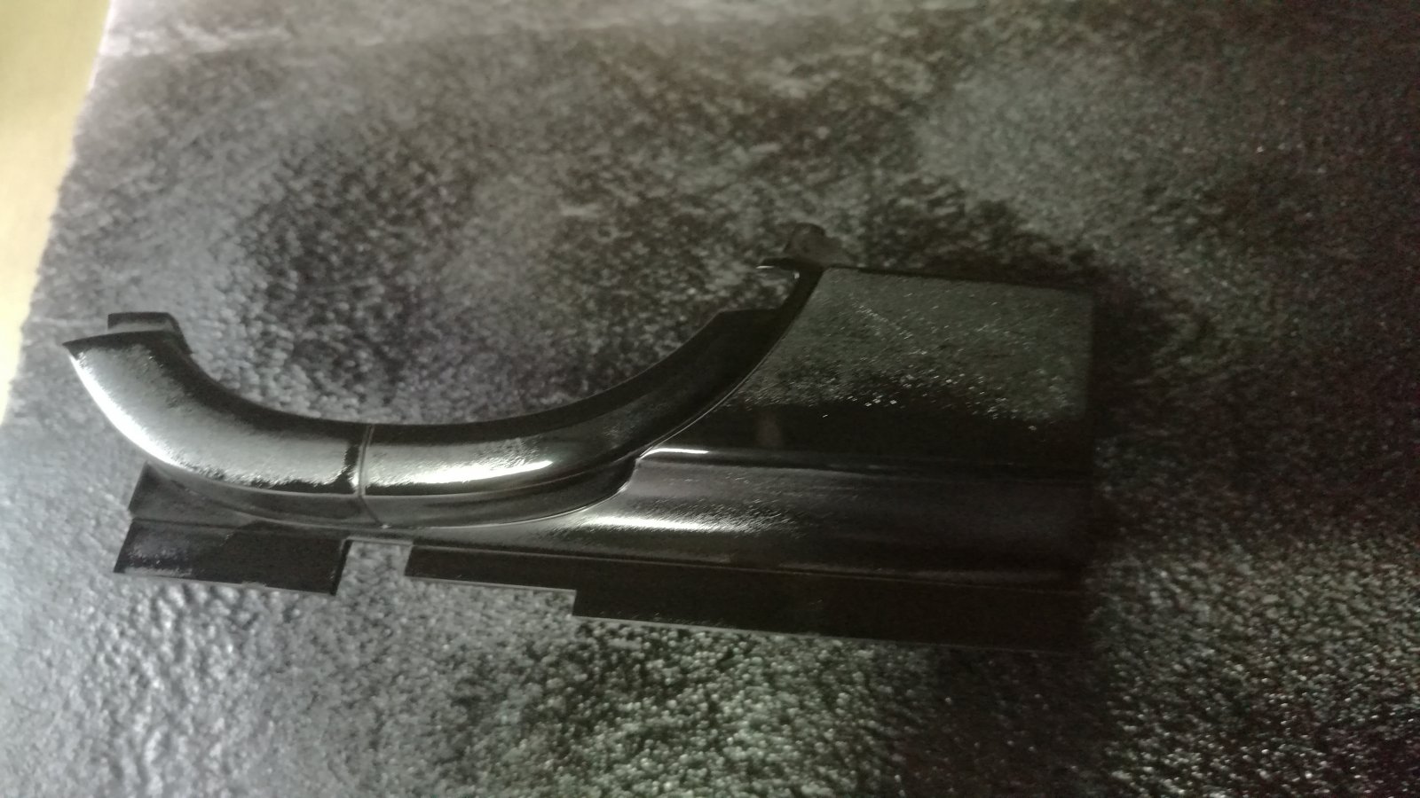

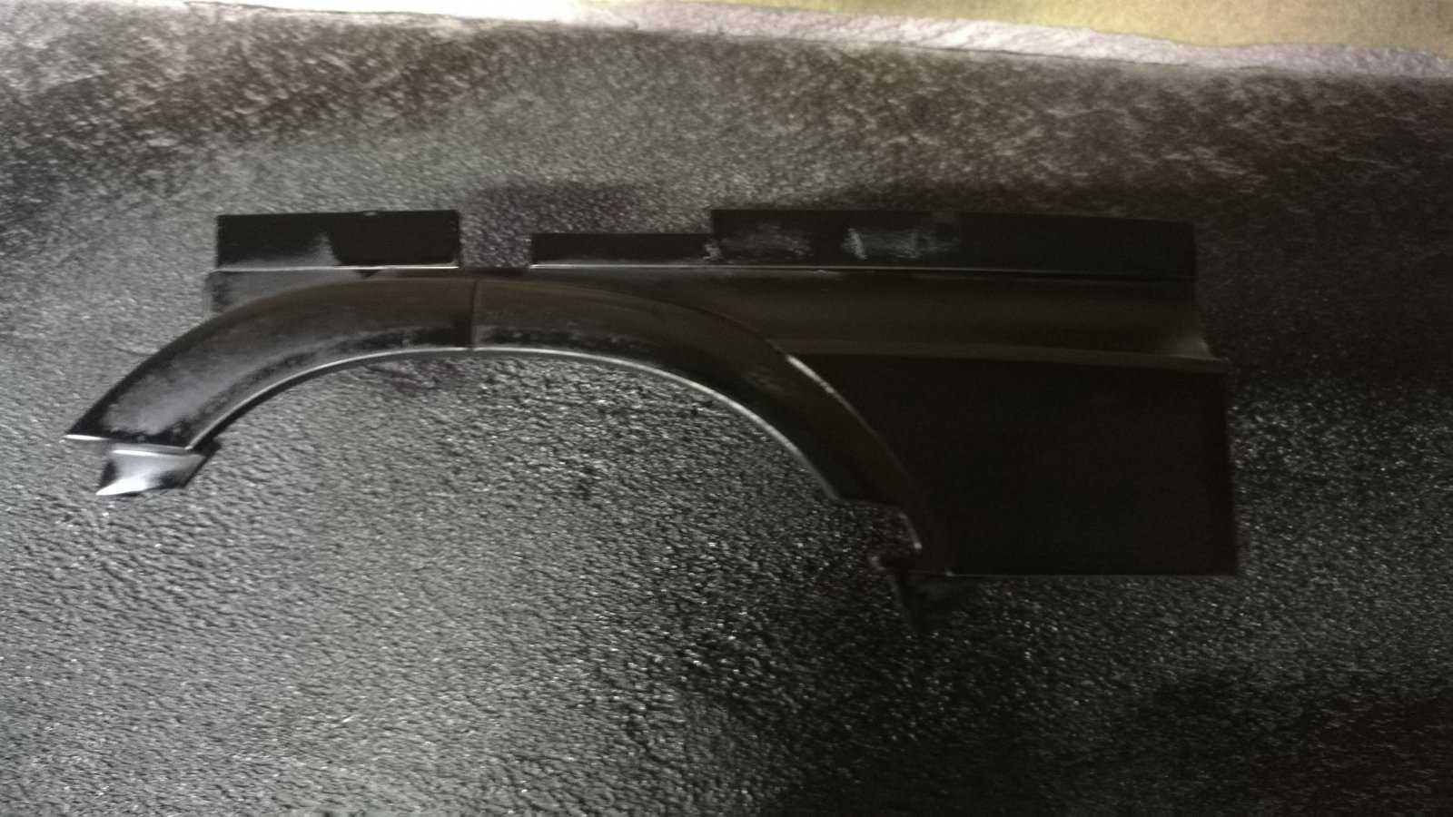

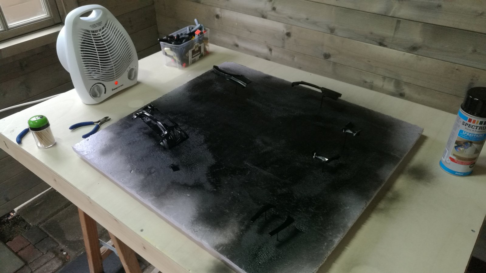

Collega bouwers, ik heb vanmorgen mijn blokhut leeggehaald en er een kachel naar binnen gegooid. Het is in de blokhut nu zo'n 18-20 graden. De plastic onderdelen en de spuitbussen verf heb ik ongeveer 20 minuten voor het kacheltje geplaatst zodat die ook lekker op temperatuur zijn. Vervolgens ben ik gaan spuiten. Nu zie ik bij het dragen dat er doffe/ matte plekken in het spuitwerk komen. Kan iemand mij vertellen wat ik niet goed doe?

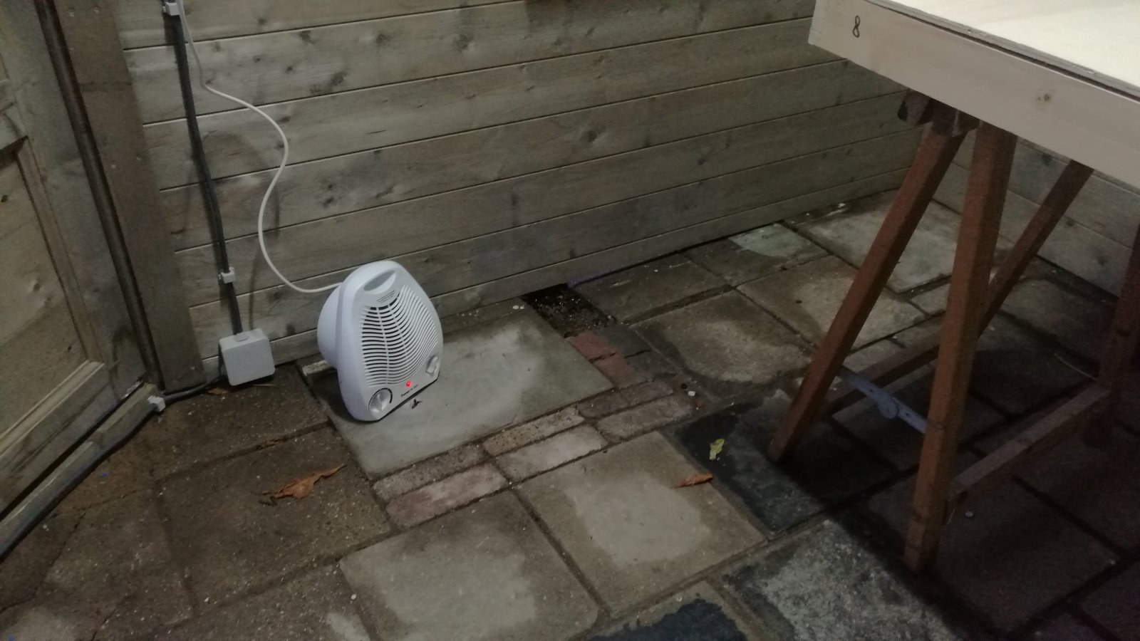

Denk toch dat vocht het probleem os, ramen zijn nat aan de binnenkant. Iemand een idee hoe ik het vocht er uit kan krijgen?
als er trek is,is er ook geen neer slag.Door je verwarming krijg je dampspanning,in een afgesloten ruimte,waar het vocht blijft hangen.Deur open,en ventilatorkachel richting deur.
onder de lak kan geen vocht klets praat,zou je ook geen hechting hebben,je krijgt vocht door neer slag van vochtige lucht.Daar door slaat je lak dof.Bij buiten schilderwerk moest je vroeger op tijd stoppen met lakken,want als je lak niet droog was en de dauw viel er op ,was het mat.
Die neerslag kon ook al op het kunststof zitten voordat er gespoten is, zodoende dat ik zei dat het dus ook onder de lak kan zitten en dan krijg je dit zelfde effect.
probleem is dat alle facetten van de voorbehandeling goed moeten zijn. schuren/polijsten van het oppervlak schoon maken van het oppervlak gronden van het oppervlak met Tamiya primer hier zit een kunstof hechting in. dan moet de ruimte echt goed warm zijn anders slaat de verf dof kamer temperatuur minimaal. spuitbus opwarmen in een steelpannen vullen met warm water (niet op het vuur) en dan zeker 3min door schudden. en echt met dunnen lagen werken. hoe ik te werk ga is 3 lagen grondverf 5 lagen kleur lak (dun over elkaar) met pauzes van ongeveer een half a een uur. 3 lagen blanke lak dun gespoten alles zo veel mogelijk van het zelfde merk gebruiken op de primer na die echt van Tamiya gebruiken. zo krijg je het mooiste spuitwerk gr frans
