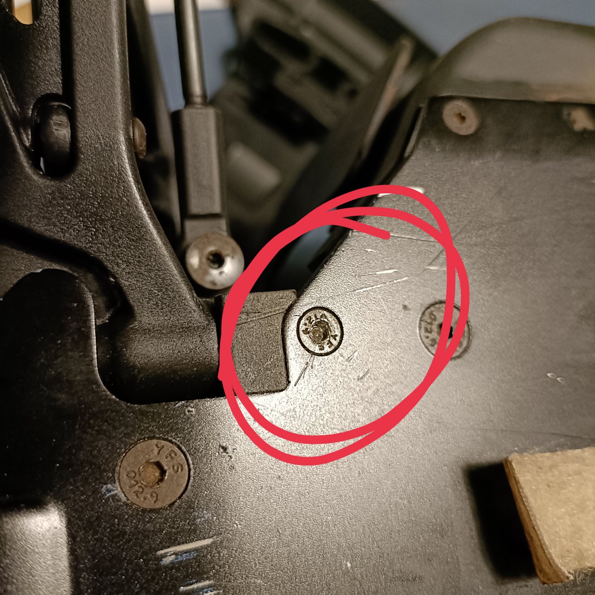

Goedenavond, Ik heb 2 imbusschroefjes dolgedraaid op het chasis van mijn Kraton.. (domme beginnersfout. Verkeerd opzetstukje) Iemand tips? Heb al geprobeerd om met een platkopje er in te gaan en te draaien maar ik krijg deze er niet diep genoeg in om hem daadwerkelijk in beweging te krijgen. Ik hoor het graag!
Je kunt proberen om het imbusje met dikke secondelijm in te lijmen. Goed laten drogen en dan voorzichtig losdraaien.
Goede kwaliteit torx bitje in gaan tikken. Vooral goed ver. Tot het eind. Dat is de oplossing voor dolgedraaide inbusjes.
En anders 2 opties. 1) met een 4 of 5mm boor de kop doorboren, er blijft door de dichte van het chassis altijd een puntje uitsteken. 2) sleufje in slijpen met een dremel en slijpschijf om vervolgens een platte schroevendraaier in te steken. Als er loctite gebruikt is heeft het zin de boel te verwarmen voordat je hem eruit wilt draaien.
Kijk dit zijn nog eens reacties ! Ik had de vraag ook ergens anders gesteld en daar kreeg ik vrij veel bagger maar me toe gegooid^^ Bedankt! Morgen ga ik dr mee aan de slag.
Zou voor de eerste optie gaan met het torx-bitje. Doen we ook bij de real life vrachtwagens. Bitje moet wel zo groot zijn dat je hem er eigenlijk met een hamer in moet tikken en zo diep mogelijk. Slagingskans nagenoeg 100%
Je kunt het proberen met een breed post elastiek over je inbussleutel te trekken en die samen in de bout te steken. Soms werkt dit nog net en anders even op you tube kijken. Daar staan ook veel tips. Succes.
Jup. Ik ken het ook nog vanuit de werkplaats, dan wel met auto's. Maar komt op hetzelfde neer. Wel even de achterkant van het chassis waar je gaat hameren ondersteunen met een stuk hout. Precies op de onderkant van het boutje. En schaf een nieuw bouten setje aan. Wel te vinden op EBay. En direct een goede inbusset. Alle boutjes die ik zie zijn half gaar. Dit komt door versleten/ niet goed passende/ te zachte inbussleutels. Echt even in een goede set investeren. Succes.
