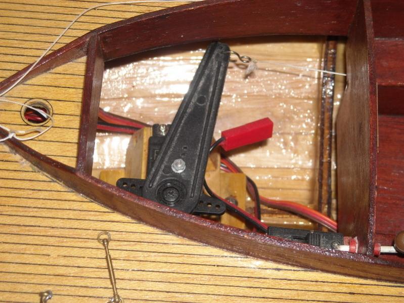

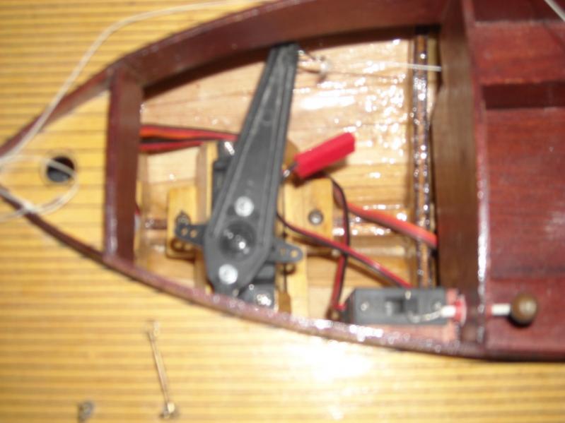

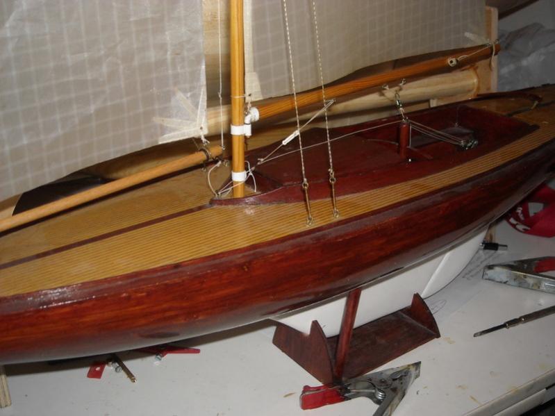

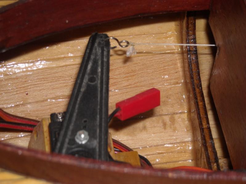

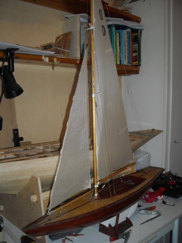

Hallo Walter, ik heb de draak van billing boats ook zeilend gemaakt.
Ik heb geen gebruik gemaakt van een ondergehangen kiel, maar de kiel uit het bouwpakket.
Tot en met windkracht 3 kan je met deze boot leuk varen( de boot vaart erg nat en de kuip staat erg snel vol met water)

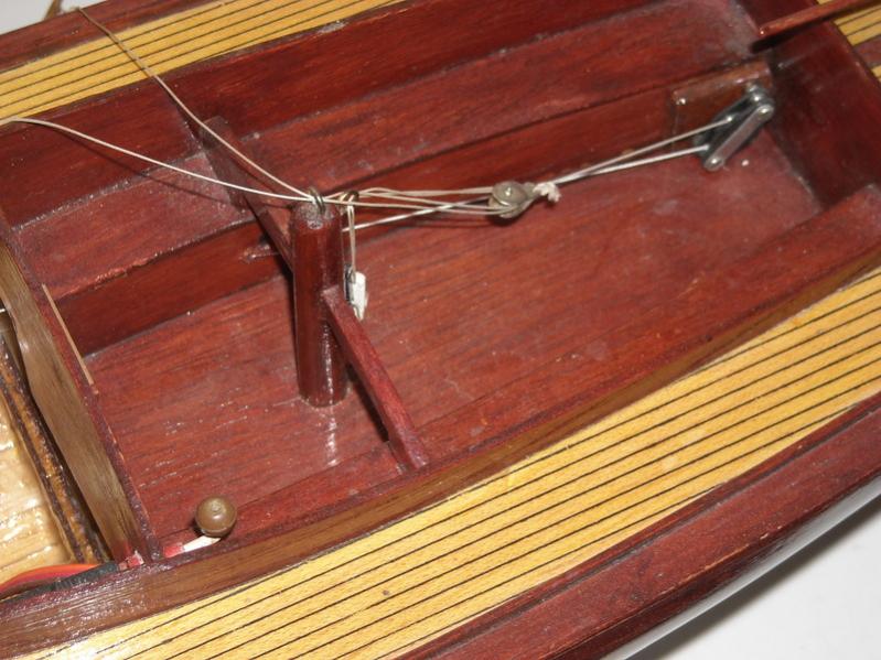

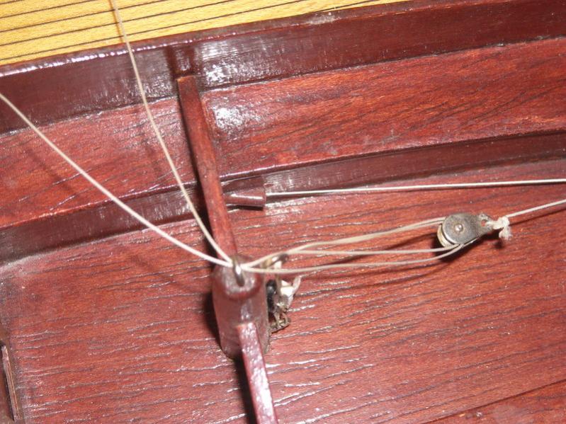

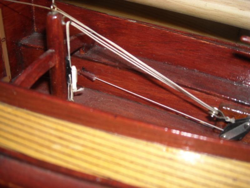

De fok en het grootzeil worden bedient door een standaard servo 3003 van futaba, een zeillier is veel te zwaar en te groot voor deze boot.

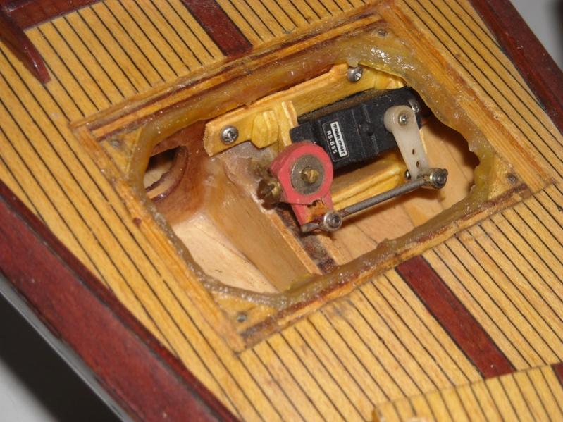

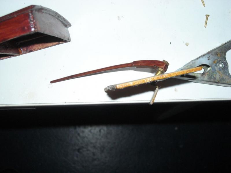

voor het roer is een microservo van conrad gebruikt maar futaba heeft ze ook, die kan je net naast de hennegatskoker monteren.
De zeilen zijn van icarex(bij de vliegerwinkel te verkrijgen), de zeilen uit het bouwpakket zijn veel te zwaar.
De mast is van een 8mm rond latje uit de bouwmarkt(dit wordt vervangen door een koolstof mast van skyshark taps van 8 naar 6mm(ook bij de vliegerwinkel).

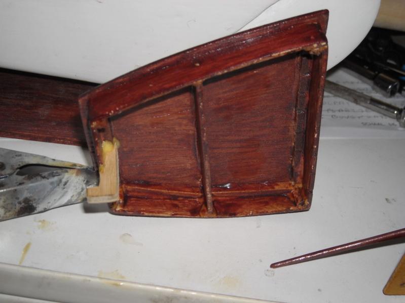

Bereikbaardheid van de componenten via het dak van de kajuit en een luik bij de helmstok.
Voor de antenne van de ontvanger (40 Mhz AM) met een lengte van ong. 30 cm heb ik onderdeks een rietje gelijmd(voordat het dek erop gelijmd wordt)
Als voeding gebruik ik een pakketje van 5 AAA nimh baterijen.
Ik zal komende dagen een paar fotootjes plaatsen.
Groet Wim Vriezen

Wim, bedankt!
Deze foto's laten mooi in detail zien hoe je de besturing ingebouwd hebt.
Creatieve verbinding van de helmstok, zeg. Dat maakt inderdaad het verwijderen van het luikje makkelijker.
Zo te zien ben ik op het juiste moment overgegaan tot inroepen van hulp, nu de hele binnenkant nog ruw en bereikbaar is.
