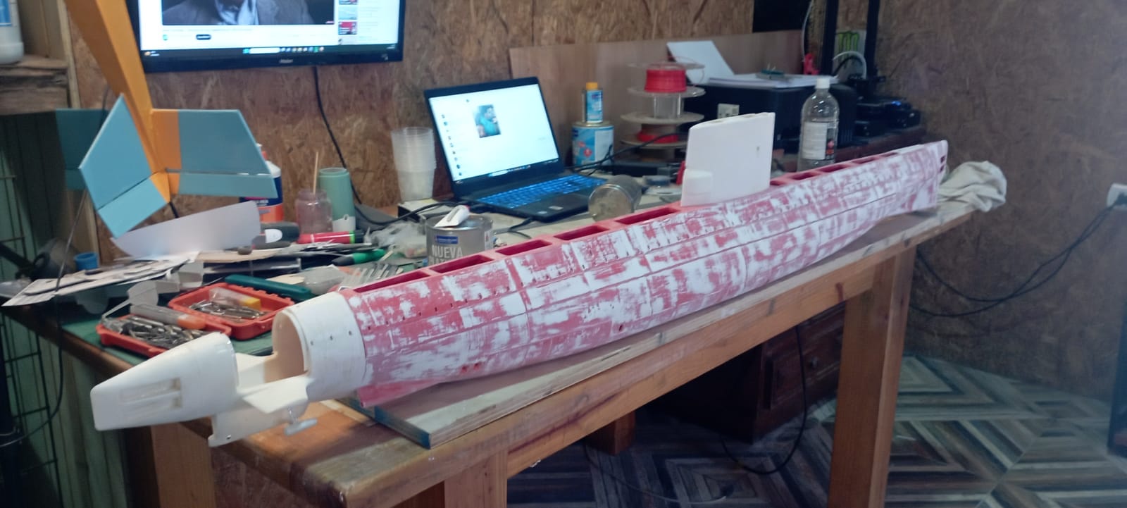

Hallo medebouwers,
Al enige tijd ben ik druk met mn volgende project.
Een model van een wat ouder type, de Driecilinder Dolfijn/Potvisklasse.
Wederom heb ik het model getekend in 1/50 maar ga hem zelf maken in 1/60. Voor mij groot genoeg.
In deze schaal zal het model ongeveer 132cm lang worden. Door de vorm van de romp is de ruimte voor de Wtc wat kleiner dan bij de Walrus ongeveer 80mm. Dat wordt dus woekeren met de ruimte.
Dit model heeft 2 schroeven en ook dat maakt het wat complexer.
Dat brengt me bij mijn vraag, weet iemand een kant en klaar gearsetje waarmee ik met 1 motor 2 assen kan aandrijven? Ik zie de meerwaarde van 2 motoren niet echt.

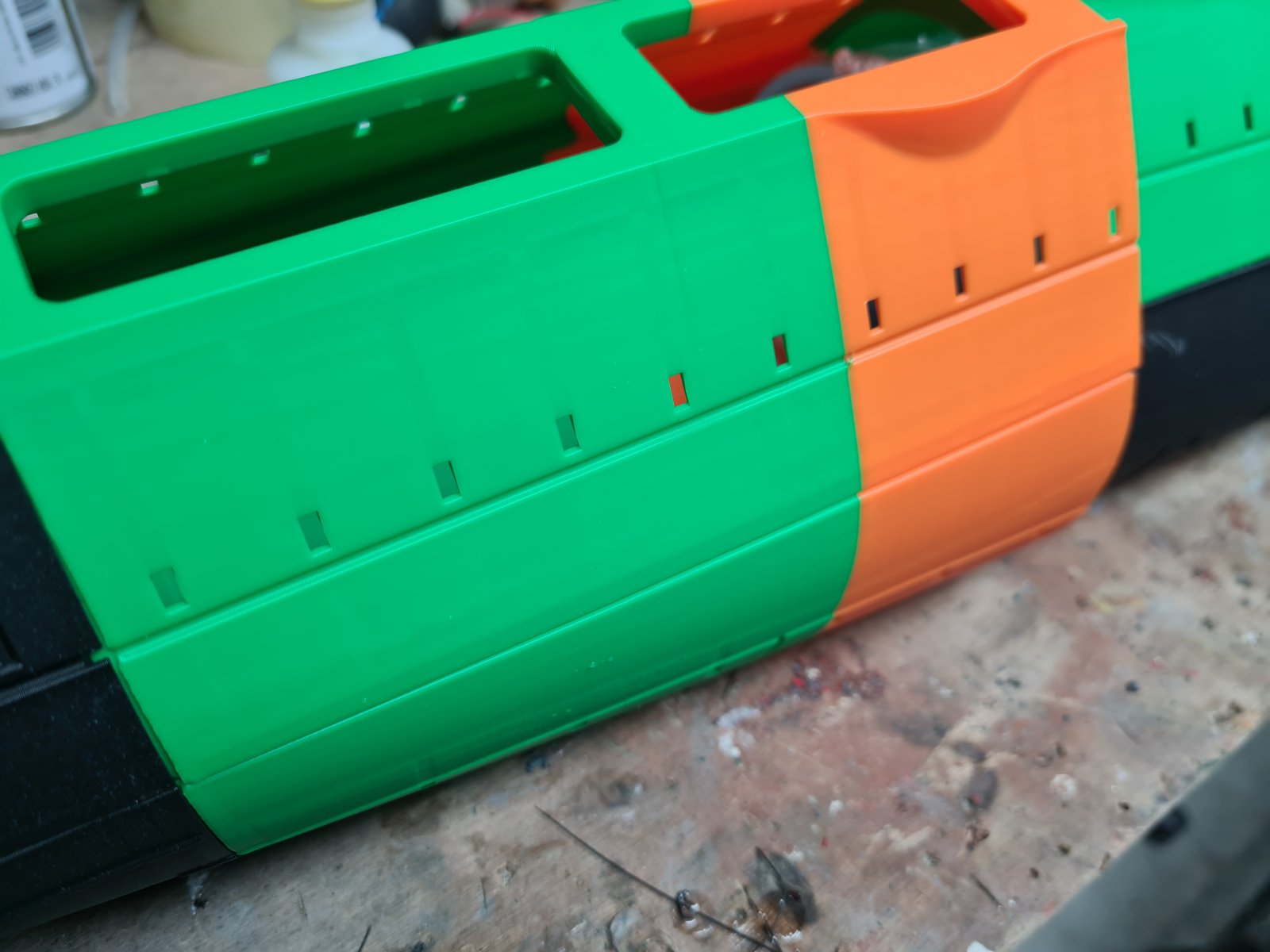

Heb inmiddels een (proef)print gemaakt welke ik ook gelijk ga gebruiken.
De kleuren waren niet se bedoeling maar het gevolg van even niet opletten bij het aanzetten van mn nieuwe printer met Ams, en een verkeerde rol gekozen die ook nog bijna leeg was.. maar goed, wordt toch allemaal zwart of donkergrijs..
