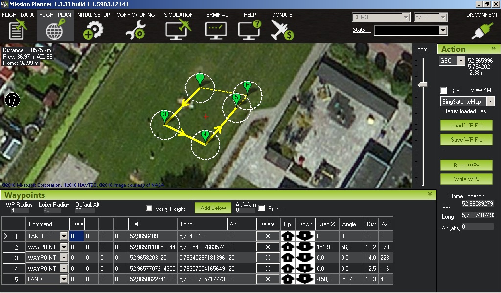

klein waypoint missie ingeladen met homepoint ingesteld op de plek waar ik opsteeg met als eerste take off tot 20 meter.
vervolgens bij waypoint 2 do set speed tot horizontale speed tot 5 m/s
vervolgens klein vierkant patroontje en bij waypoint 5 land.

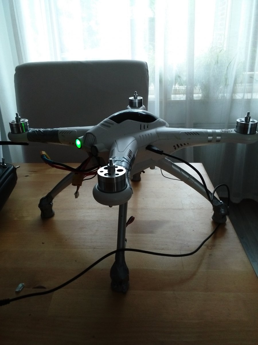

ja hij knipperde 5 keer groen op de rechtse
als goed is is dat 7 sat of meer.

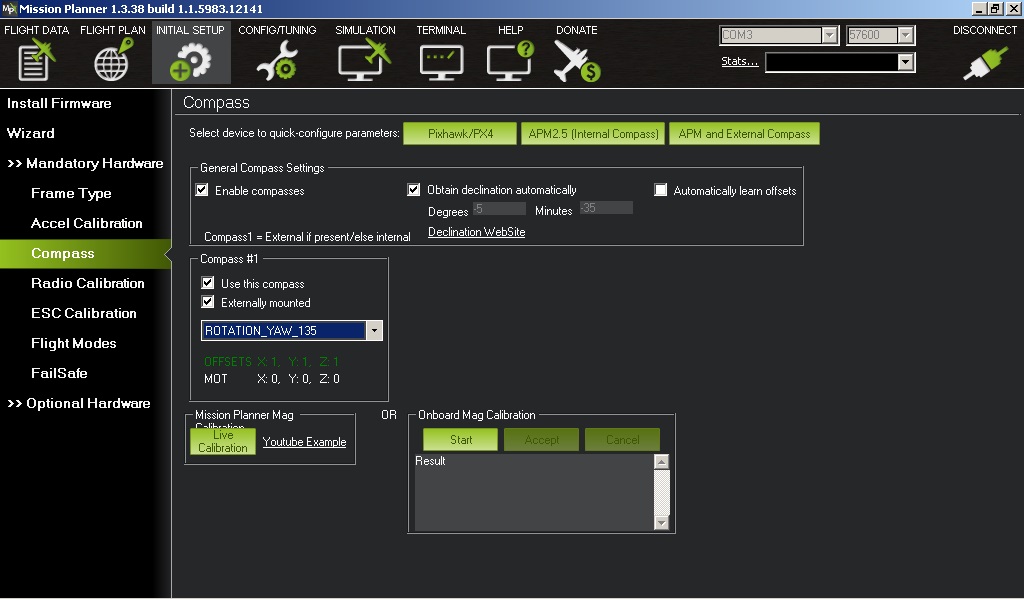

compas kalibriatie heb ik eerst via pc gedaan en later in het veld.

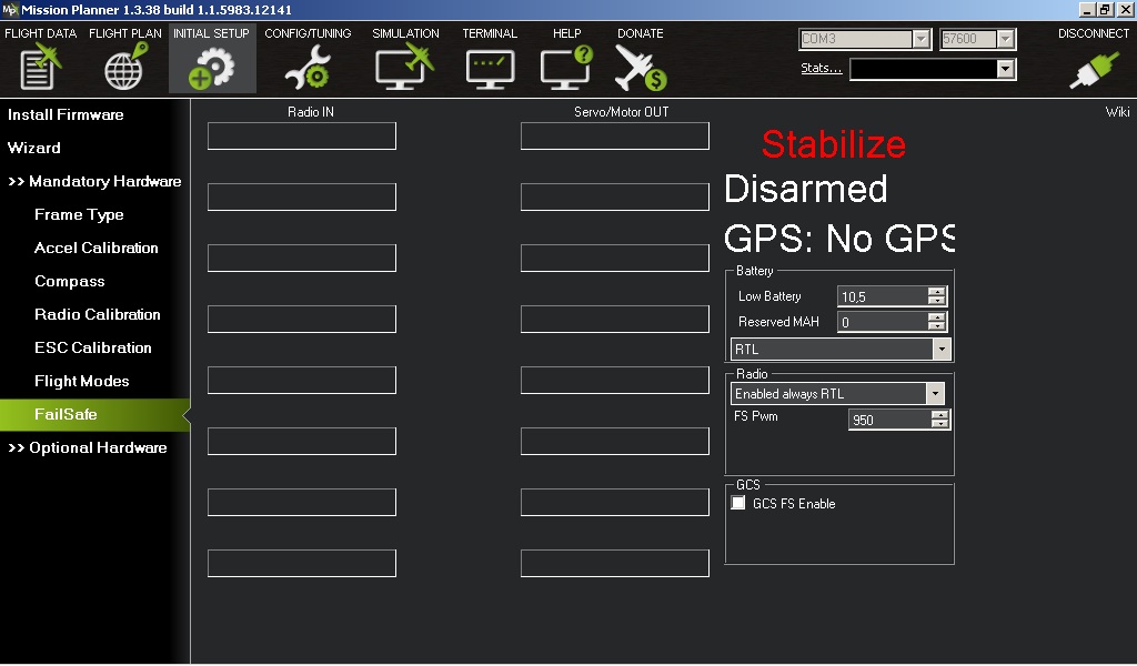

hier zijn de screens van mission en radio en fail safe
btw in foto genaamd foto 1 waar bij je de overview ziet van de missie zie je rechts een gebouw staan echter deze bestaat allang niet meer is 1 grote gras veld.

Sorry - overheen gelezen. Ik dacht dat het in de missie fout ging.
Een APM heeft toch een blauwe LED voor de GPS? Of heeft Walkera dat gewijzigd in hun versie?
ik heb firmware 1.7 gedownload voor deze drone.
en succesvol geupdate meen ook de fabrieks parameters te hebben gedownload en ingeladen.
echter bij compas stond dat de externe compas op 180 graden yaw
maar als je compas zou leggen op het midden van het toestel zit de compas op 135 yaw.
onder de rechts achter landing gear pootje.
