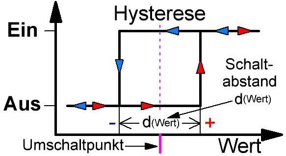

technisch gezien idd lijkt er veel op, maar, practisch gezien als het echte hysterese was, zou het roer de andere kant op trekken als je fysiek het roer een kant op trekt.
trek naar beneden, servo zou een beetje omhoog trekken (verder dan die was), ertegen in (meer dan alleen tegenkracht). als je dan het roer naar boven zou trekken, trekt ie juist naar beneden verder dan die was. dit is niet echt stabiel, in rust.
deadband, is echt een "dood stukje" zolang de afwijking binnen een bepaalde grens blijft.
met deadband, als je het roer iets omhoog trekt, blijft ie een beetje zo staan. als je ietsje naar beneden trekt, blijft zo, iets staan.
