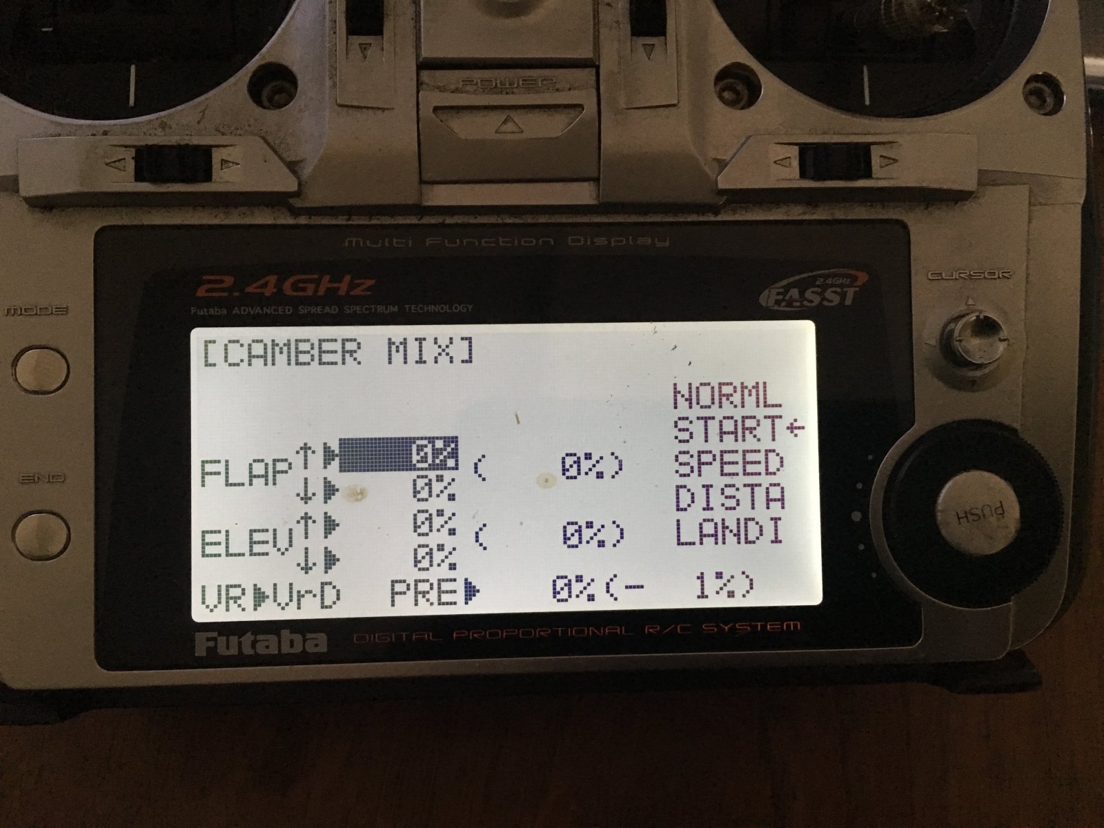

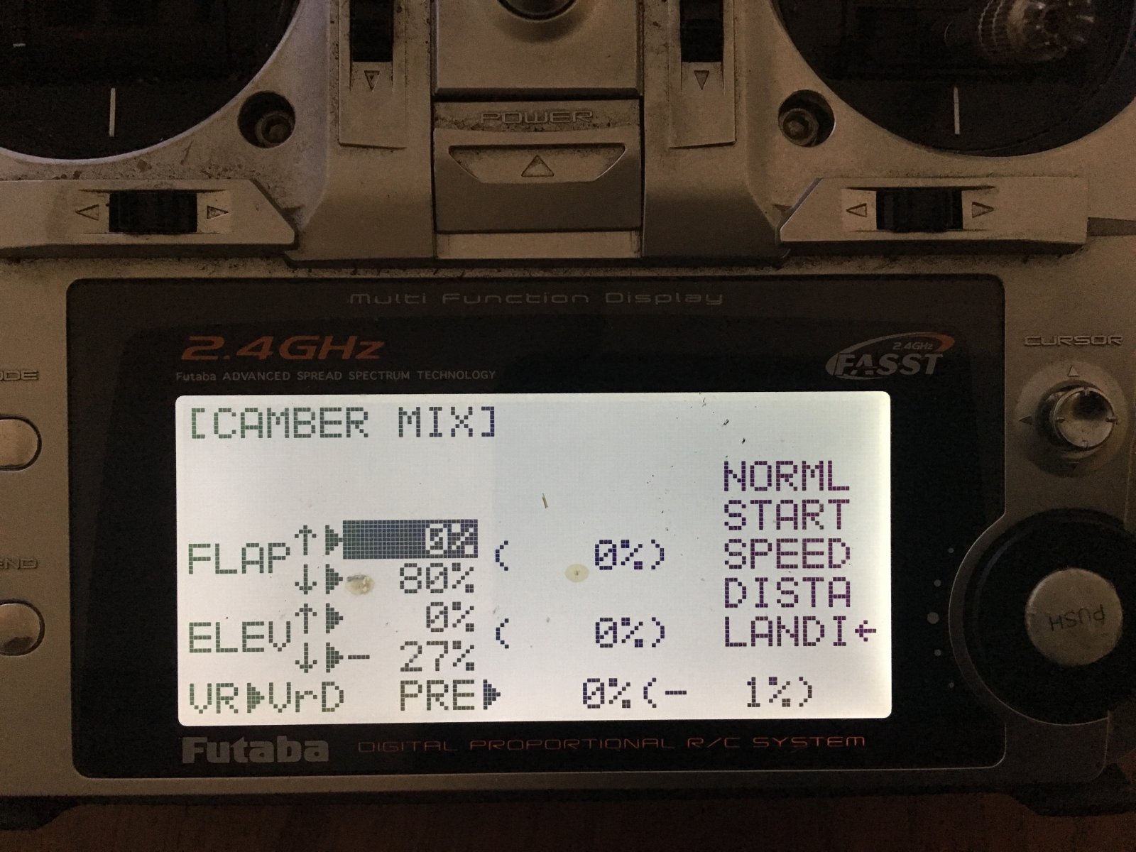

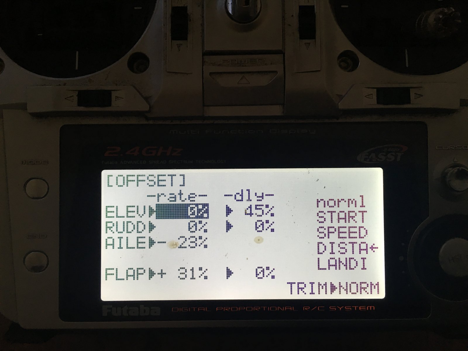

Ik vind hem juist erg makkelijk. Maar dat is altijd zo als je eenmaal weet hoe iets werkt.
Ik gebruik de F schakelaar voor de 2 startfases en de E schakelaar voor de vliegfases. De 1e start is met de preset, de 2e is met hoogteroer iets down en evt flap iets up, afhankelijk van het model.
De F schakelaar werkt alleen E down. Voor de cruise fase zet ik E in het midden, voor de landing E up. Voor de volgende start dan weer in een beweging E en F naar voren.
Nu kun je voor al die fases aileron diff, flapuitslag en offsets instellen. Flap heb ik zelf op VRe. Per condition kun je de gewenste max uitslag instellen.
Ik zal proberen zo een plaatje van mijn conditions menu te plaatsen.
Je bent ook altijd welkom als je in de buurt bent om een kopie te halen via de CAMPac.
Hier wat plaatjes van het conditions, camber mix en offset menu.

Ik heb je instellingen overgenomen en hiermee lukt het inderdaad een start preset in te stellen.

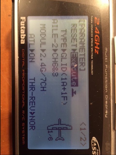

Voor mijn nieuwe kist heb ik in mijn enthousiasme een licht frsky 4 kanaals ontvangertje aangeschaft. In mijn huidige dlg zit een 6 kanaals ontvanger. De 10CG werkt oa met vaste programma's waar de ailerons op kanaal 1 en 6 zitten.
Met de vrije mixers krijg ik de flaperons op kanaal 1 en 3 wel werkend, maar met de vliegfasen loop ik vast. De presets worden naar kanaal 1en 6 gestuurd en ik krijg dat niet naar 1 en 3.
Iemand enig idee of dit kan?
Anders ben ik genoodzaakt toch weer een 6 kanaals ontvanger te kopen
De flaperon functie kun je denk ik niet gebruiken, Die gebruikt vaste kanalen. Ook de verschillende mogelijkheden per vliegfase dus niet.
De preset kun je in het offset menu nog wel per vliegfase en per kanaal aanpassen.
Ik zo een 6 kanaals ontvanger kopen.
Het kan toch.
Als je een 4 kanaals ontvanger wil gebruiken kan je in het parameter menu kiezen om het signaal voor aileron-2 naar kanaal 6 én 3 te sturen.
Hiermee zijn alle functies mogelijk.
Helaas ontdekte ik dit pas toen de nieuwe ontvanger net besteld was.....:hammer:
