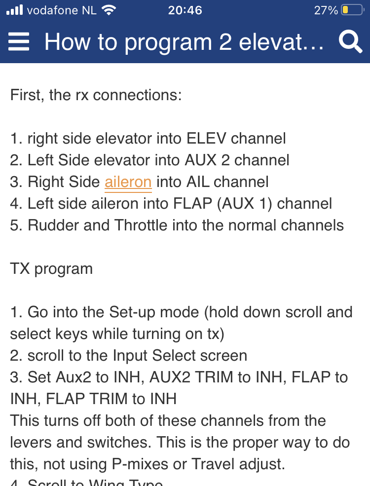

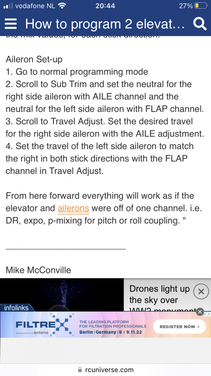

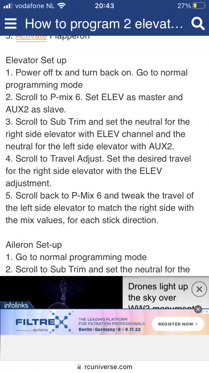

Hoi, Iemand tips? Ik wil bij een 3D kist (die 2 hoogteroerservos heeft) dit instellen in mijn DX7(oudere model) maar krijg het niet goed werkend! Als ontvanger gebruik ik een AR7000 en heb de 2 hoogteroer servos op kanaal “Elev” en “Aux2” Ik heb nu een programmeerbare mixer gebruikt maar wat ik ook aanpas of instel; 1 roer krijgt geen grotere uitslag naar boven. Zelfs als ik bij travel adjustment wat aanpas is het enkel bij down geven dat ie daarop reageert. Als ik de Switch van aux 2 omzet dan staat het ene roerhelft ineens helemaal uit het midden. Wat doe ik verkeerd? Met de oudere DX7 moet je toch ook wel grotere kisten met dual ailerons en dual elevator servos kunnen instellen lijkt me???
Zelf heb ik een DX7S. Hierbij heb ik het Gear kanaal (kanaal 5) gemixt met Elevator. Van beide servo's kunnen de uitslagen naar boven en beneden apart ingesteld worden. De gearschakelaar heb ik uitgeschakeld zodat het Gearkanaal alleen maar reageert op Elevator. Weet zo uit het hoofd niet meer hoe. Als jij die switch van Aux2 uit weet te schakelen werkt het bij jou misschien ook wel.
Heb net even bij mijn zender gekeken en mijn gearschakelaar staat inderdaad op INH, uitgeschakeld dus.
