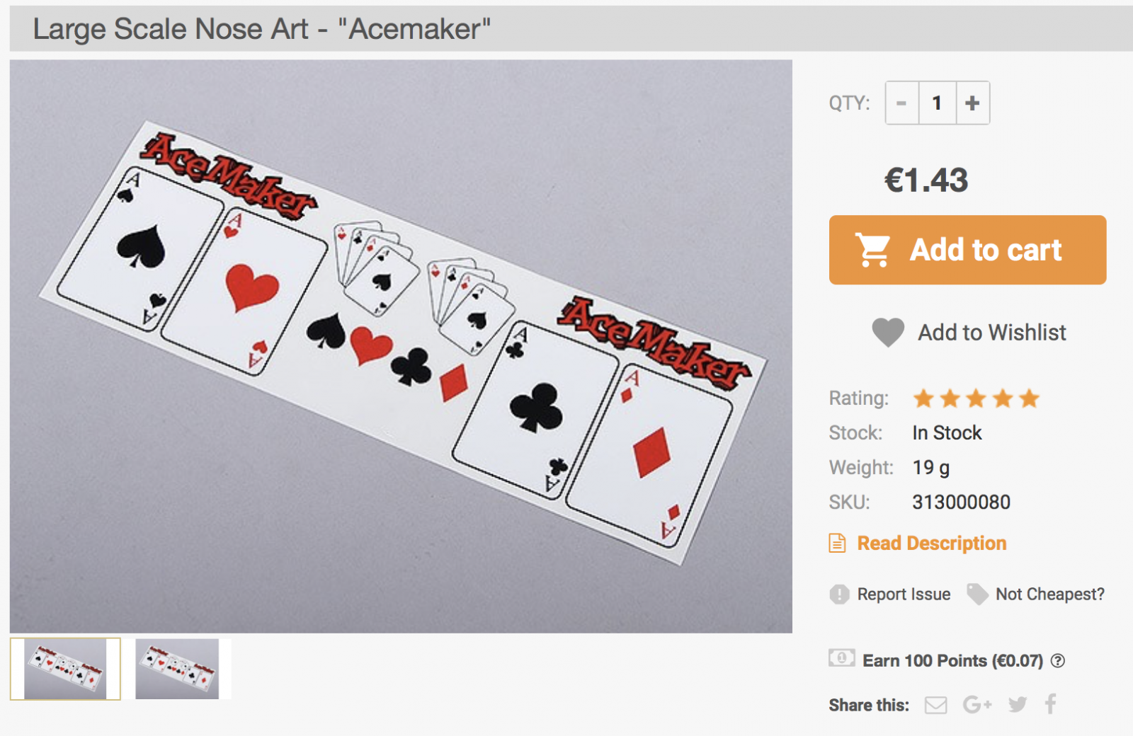

Ik kwam net op HK misschien wat moois voor je tegen:
Evt. kan ik em wel voor je meebestellen; ik wil een dezer dagen een bestelling plaatsen. Lijkt erop dat ie daadwerkelijk uit Hongkong moet komen namelijk.
Groet en succes met "the finishing touch".
Q
Die zitten ook op mijn kist
full
Opletten, het wit van de stickers is niet dekkend op een gekleurde ondergrond.
bij mijn Lazy Ace zijn de stuurboord stickers nu rose .
bakboord heb ik er witte stickers ondergedaan en dat gaat goed.
Groeten Willem
@ Q-brand:
Dank voor het aanbod, maar ik wil er zo min mogelijk stikkers op. Alleen het Lazy-Ace logo en nog een serienummer, meer niet.
