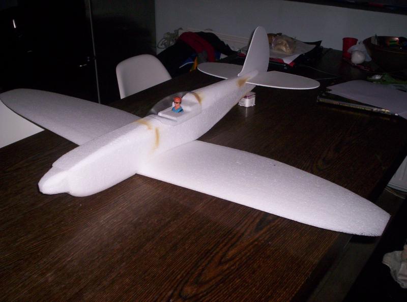

Zo, nu de FC vliegklaar is en het wachten is op de maiden nu eerst als tussendoorproject met de Spitfire begonnen. Ik ga er iets van maken in de richting van een Mark XI. Ben nog niet helemaal uit de kleurstelling maar ik denk aan de kleurstelling waar in Noord Afrika mee werd gevlogen.
Eerst de romp in de gewenste vorm geschuurd:

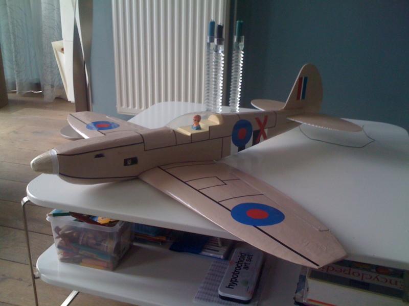

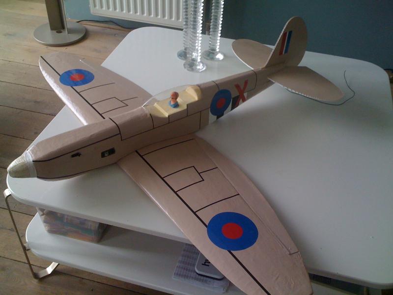

Zo is de Spitfire geworden:
full
full
Deze keer heb ik voor een afwerking gekozen van glasvezeltape over EPP, daarover Oratex en deze geschilderd. Ik heb wat panel lines aangebracht.
Ik verwacht dat deze in de lucht een realistisch vliegbeeld zal geven.
De kleur is overigens schaal en heet Pru Pink. Met deze kleurstelling werd in Noord Afrika gevlogen en ook wel in Europa. Groeten, Maarten
Dag Maarten,
ziet er mooi afgewerkt uit.

Dag Maarten,ziet er mooi afgewerkt uit.
Nou vroeg ik me wel af wat het vlieggewicht van jou toestel is?
Dit is toch een EPP uitvoering?
Thanx!! Deze zal rond de 900 gram uitkomen (er moet nog iets lood in)
Het is inderdaad een EPP uitvoering.
De afwerking met oratex over het glasvezeltape is mij heel goed bevallen.
Dat geeft een mooier en gladder resultaat dan oracover over tape. Het dikkere oratex valt veel mooier. De hechting is uitstekend en zowat elke verf houdt goed op oratex. Inmiddels heb ik contact gehad met de Franse ontwerper die heel enthousiast was. Ik kreeg direct een uitnodiging voor het PSS fest in Macon. Gewicht is inderdaad van volstrekt ondergeschikt belang. 1,3 kg is ook prima, als het lekker doorwaaid komt dat de doortrek ten goede. Boven windkracht zes heb ik met deze niet zoveel doortrek meer. Ik heb nog aardig wat PSS kisten in de planning: de eerste wordt een Macchi Folgore - ontwerp van Paul Janssens (ga ik binnenkort aanbeginnen), verder wil ik nog een Corsair bouwen. Ik heb altijd veel lol met het vliegen met deze kisten.
