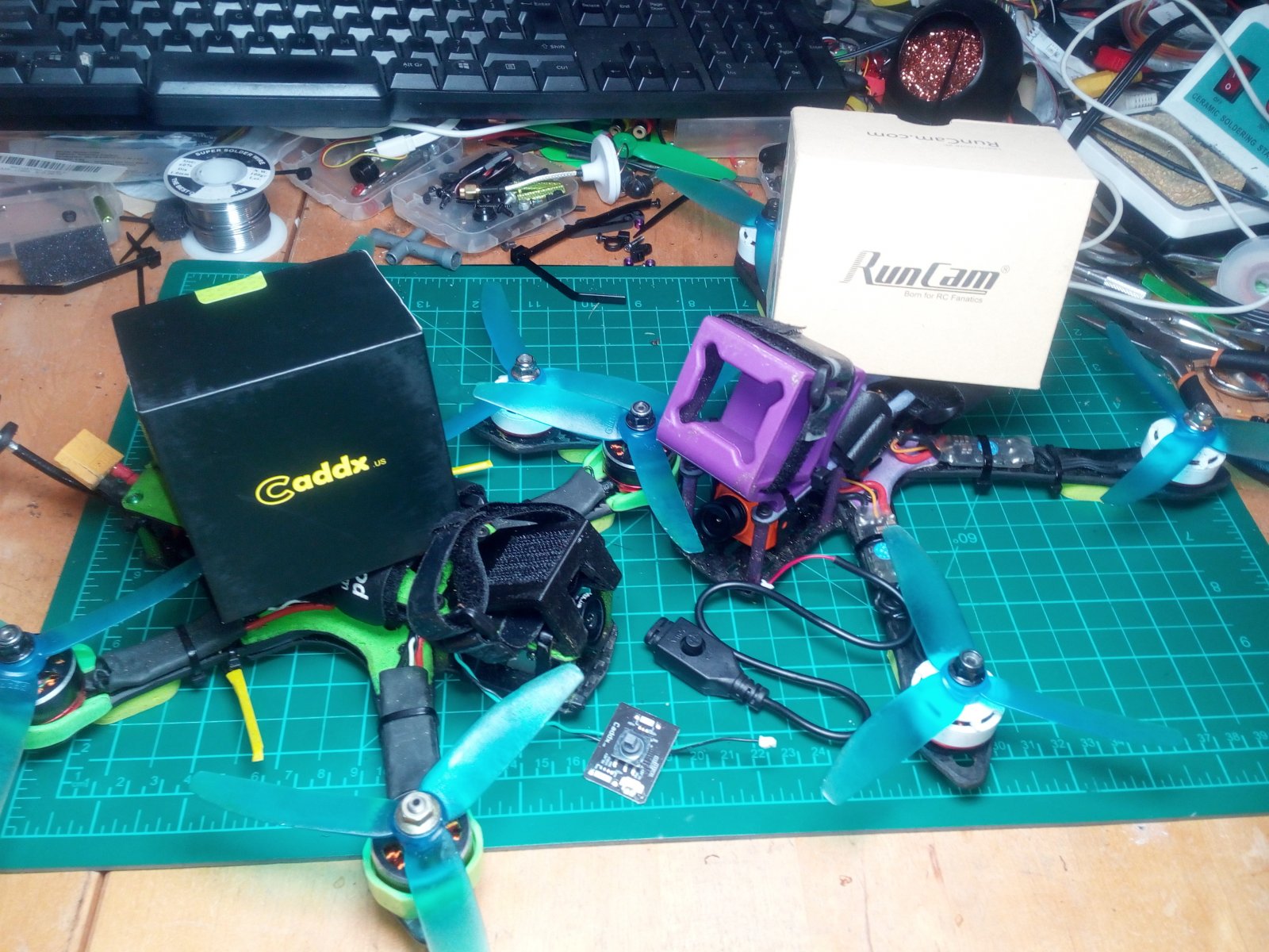

heb sinds afgelopen weekend ook een quad uitgerust met de caddx..
zeer tevreden mee. op enkele punten vind ik hem zelfs beter dan de swift.. (swift kan toch net ietsje beter met abrupte licht wisselingen overweg en de kleuren zijn iets meer HDR achtig)

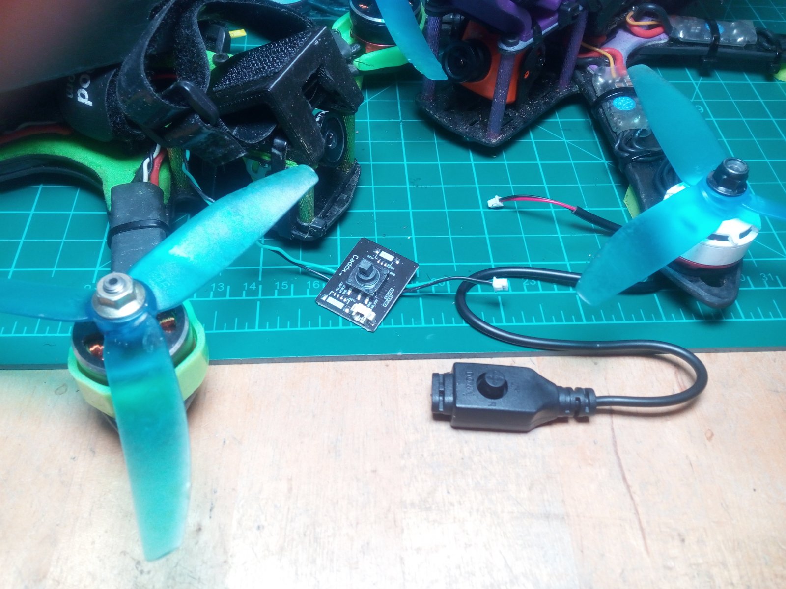

groot voordeel van de caddix vind ik dat hij met silicone draden geleverd word waarmee je de cam kan aansluiten en dan een losse connector voor de osd bediening. geen dikke draden die je weer eraf moet halen zoals bij de runcam, maar kan gewoon het draadje laten zitten en als ik iets in de cam wil veranderen gewoon even het draadje inklikken..
ik heb best wel veel van runcam..maar ik denk dat er ook wel wat van caddx bij gaat komen. ;)
al was het maar vanwege de kleur..... groen is een beetje mijn kleur.. :)

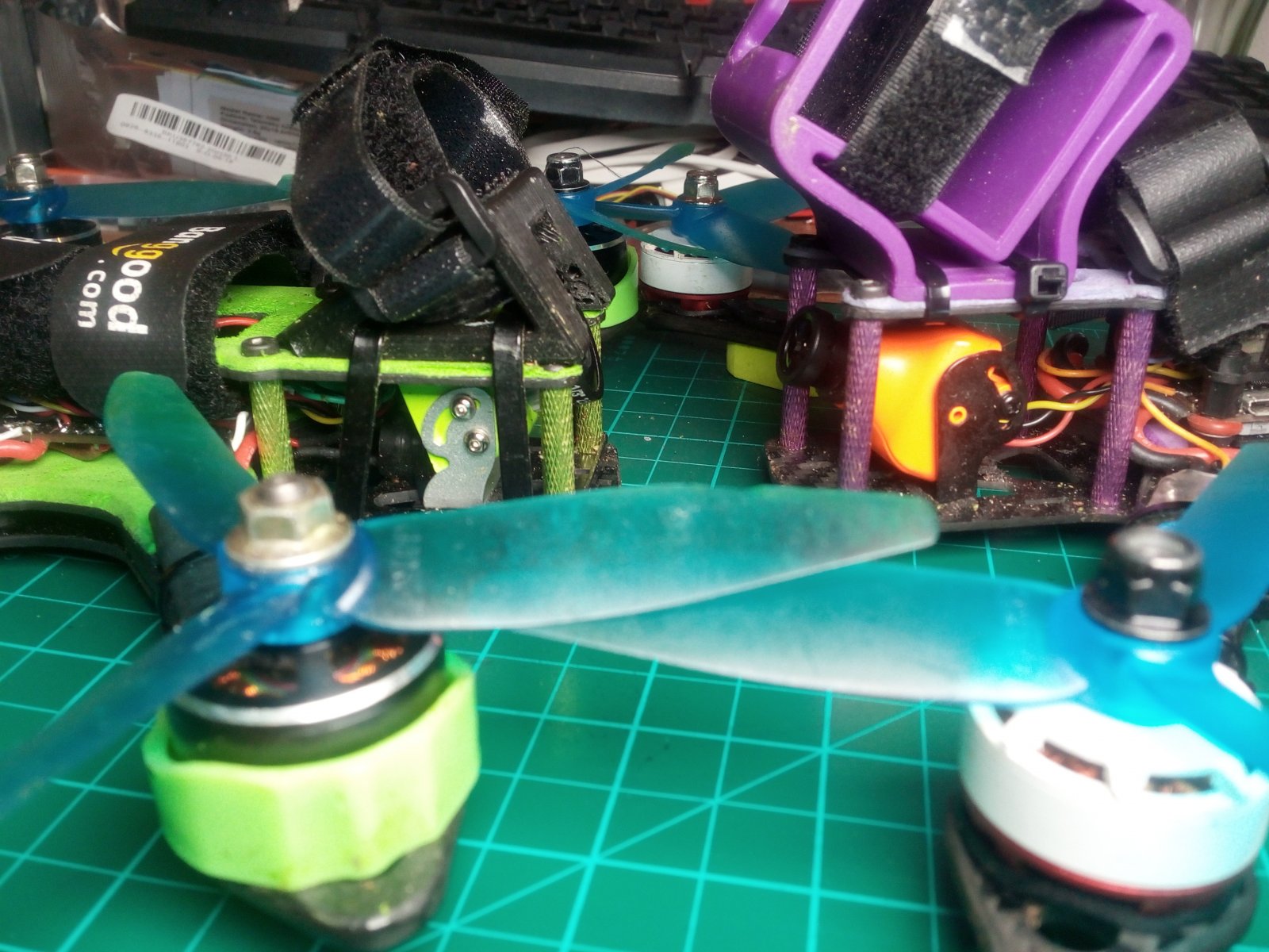

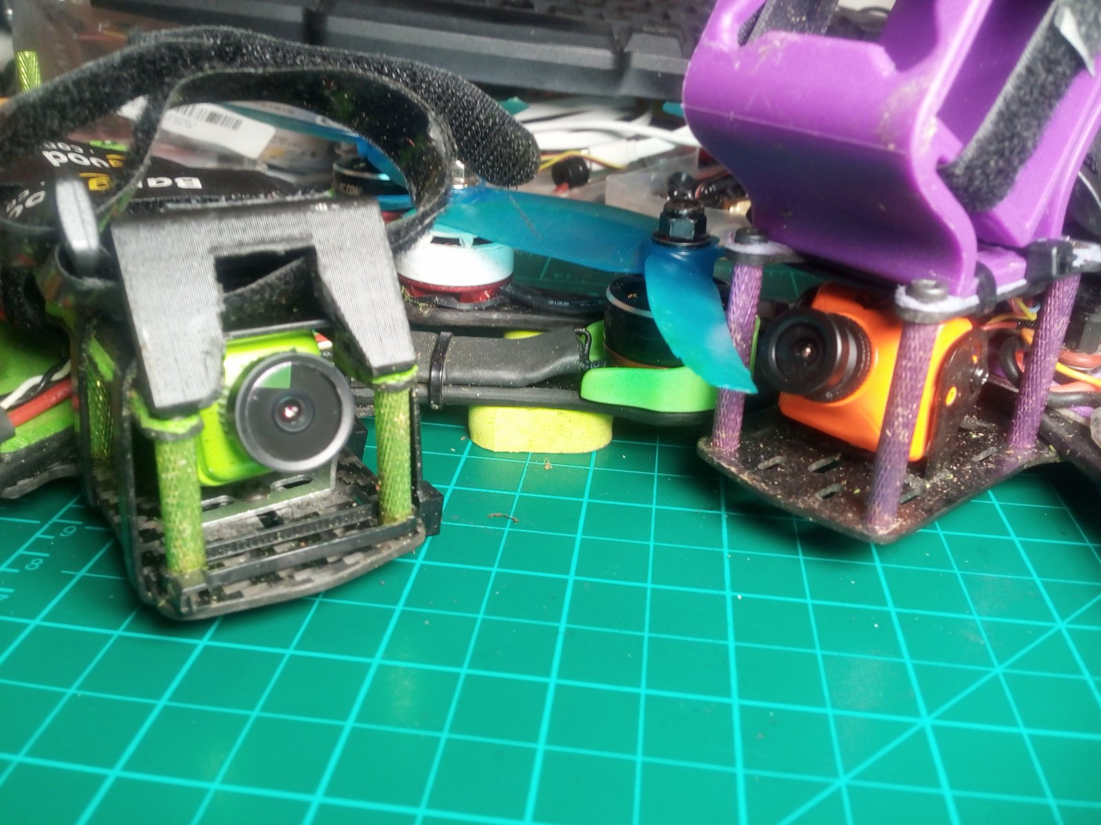

Caddix vs runcam (caddx in Goblin (220) frame, runcam in alien (250) frame)

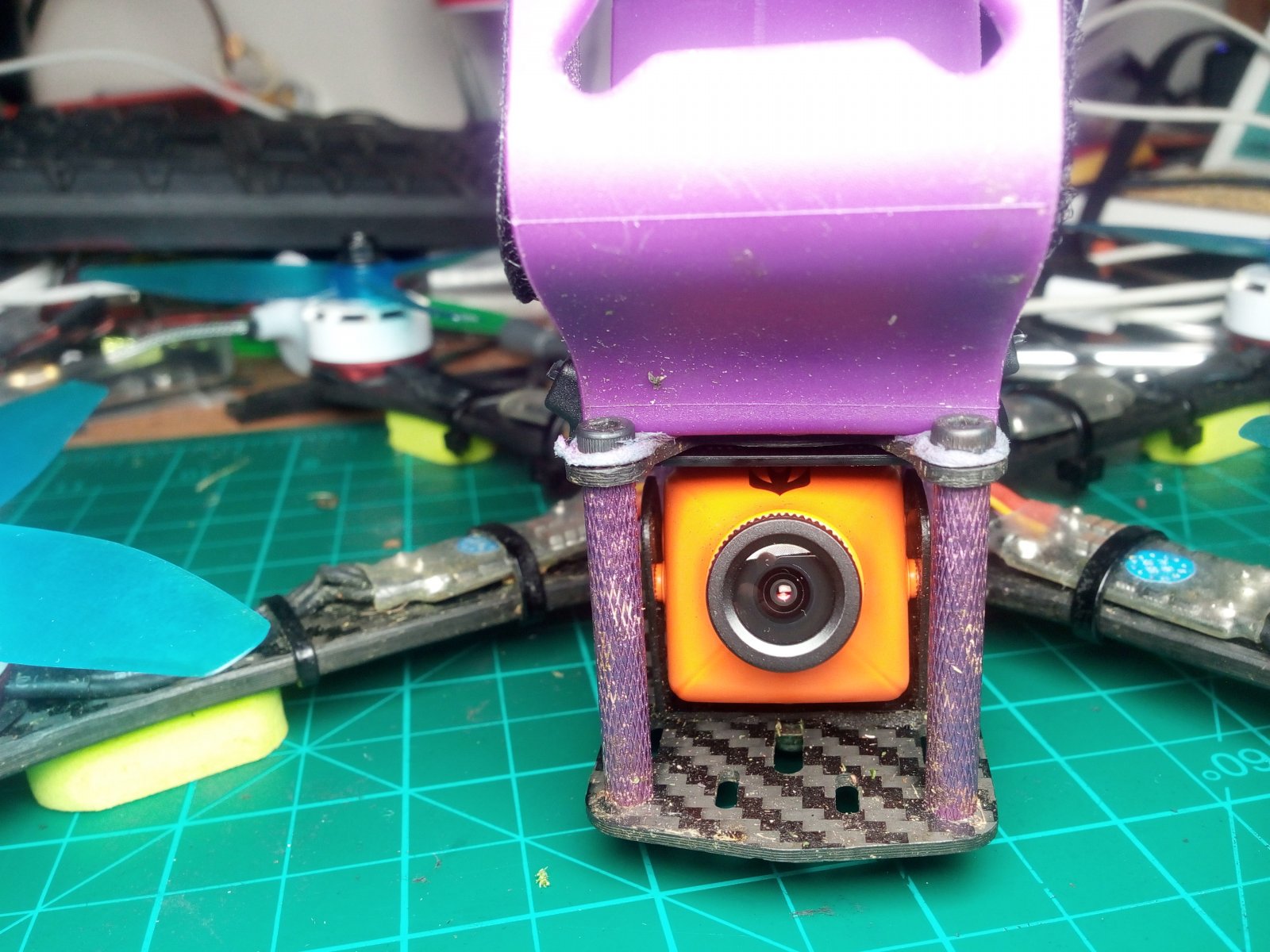

caddx heeft een grotere lens dan de swift, maar beide 2.5mm.
swift, meer huis dan lens.
caddx meer lens dan huis. ;)
het groen/zwarte draadje is voor de osd instellingen en kan zonder problemen in de quad weg gemoffeld worden. (caddx komt ook met een gewone 3 aderige draad voor aansluiting zonder osd kabel)
de swift heeft een dikke osd kabel en knop, en de aansluitingen zitten aan de onderkant van de camera... een behoorlijk gedoe om dan een osd kabel in te kunnen pluggen... :(
