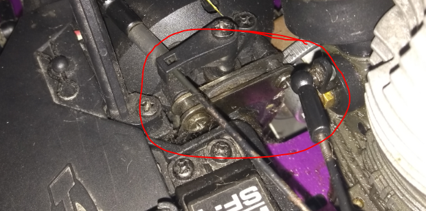

Hallo, Ik had nog een oude rc nitro op de zolder staan die ik intussen terug aan de praat krijg. Maar verder heb ik relatief weinig kennis en ervaring. De auto rijd intussen wel maar ik merk dat bij gas geven het een paar seconden duurt vooraleer er beweging komt in de wagen ? Kan iemand mij vertellen wat ik hier zou kunnen aan veranderen en hoe ? Daarnaast zie ik dat de remplaatjes niet helemaal vastzitten er zit speling op en vraag mij dus af of die normaal is of als de vijsjes moeten aangespannen worden zodat deze plaatjes helemaal vastzitten

En moeten die remschijven vastzitten of is die speling nodig ? De remplaatjes kunnen ongeveer 3 mm verschoven worden
Nee, niet vast draaien. De remschijf moet iets van speling hebben, met die schroeven kan je als het goed is de hoeveelheid speling instellen zodat je voldoende rem hebt, hoe losser die is des te minder remkracht.
