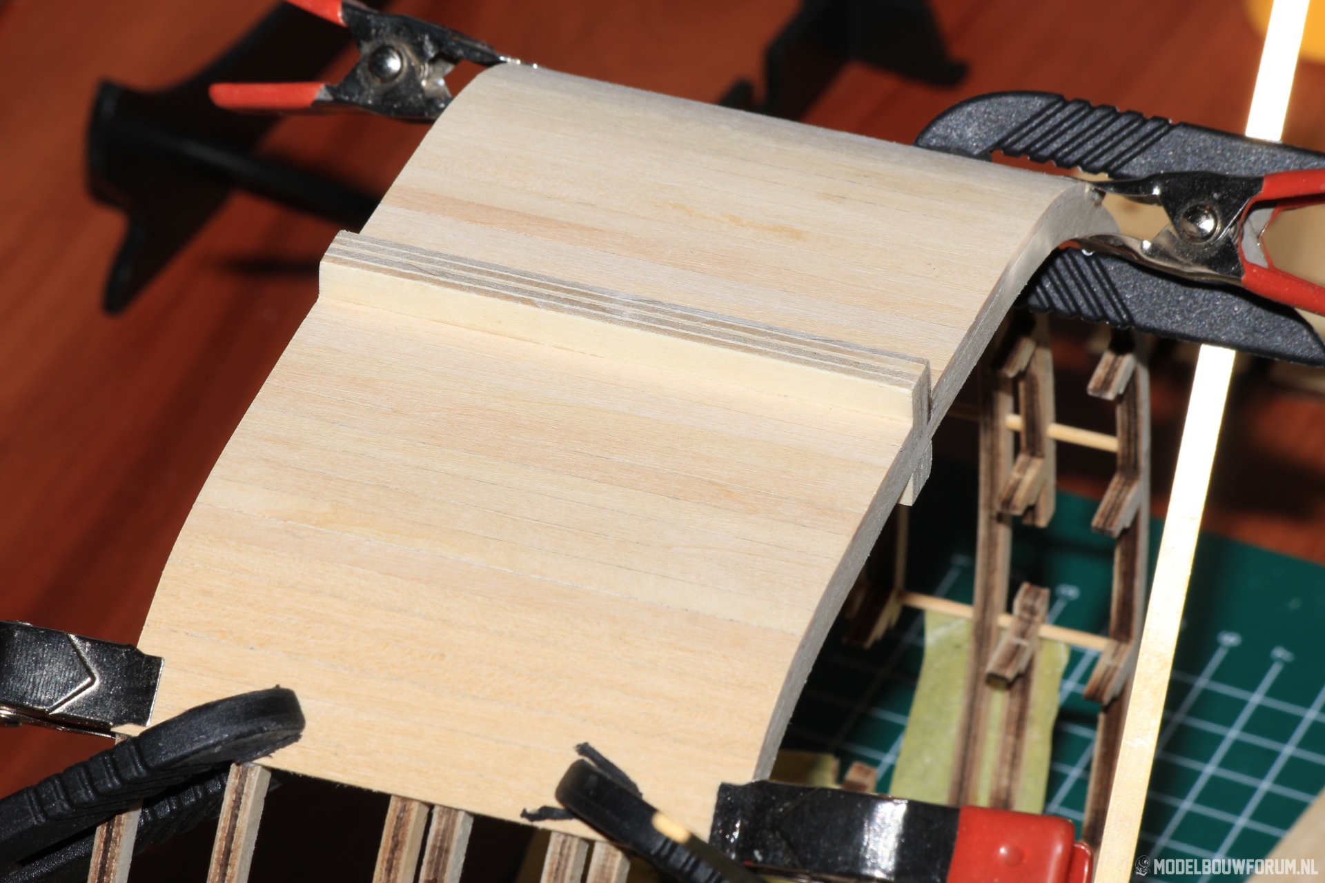

huidplanken
Het beplanken van de buitenkand (huid) gaat langzaam. Ieder plankje schuin ik aan één kant af, zodat het goed aansluit op het voorliggende plankje. het resultaat is een strakke afwerking zonder kiertjes of andere ongeregeldheden.
Ik lijm de plankjes met twee tegelijk om en om vast waarna ze minstens een uur in de lijmklemmen zitten.

binnenkant beplanking
Het begin van de beplanking aan de binnenkant tegen het zaathout, daar is de beschrijving niet geheel duidelijk over.
Er dient een opening van 3 mm tussen het 1e plankje en het zaathout te blijven. Vervolgens 3 plankjes van 2 mm dik aan bijde kanten en dan verder beplanken met latjes van anderhalve mm. De bodemwrangen hebben aan weerskanten een kant van 18 mm, dat is dus de opening van 3 mm + 3 plankjes van 5 breed is 18 mm. (zie foto)
(In de beschrijving is het niet duidelijk of het 3 of 2 plankjes moeten zijn)
zo ziet het eruit na de 1e drie plankjes van 2mm dik. Hierna verder met plankjes van anderhalve mm dik.

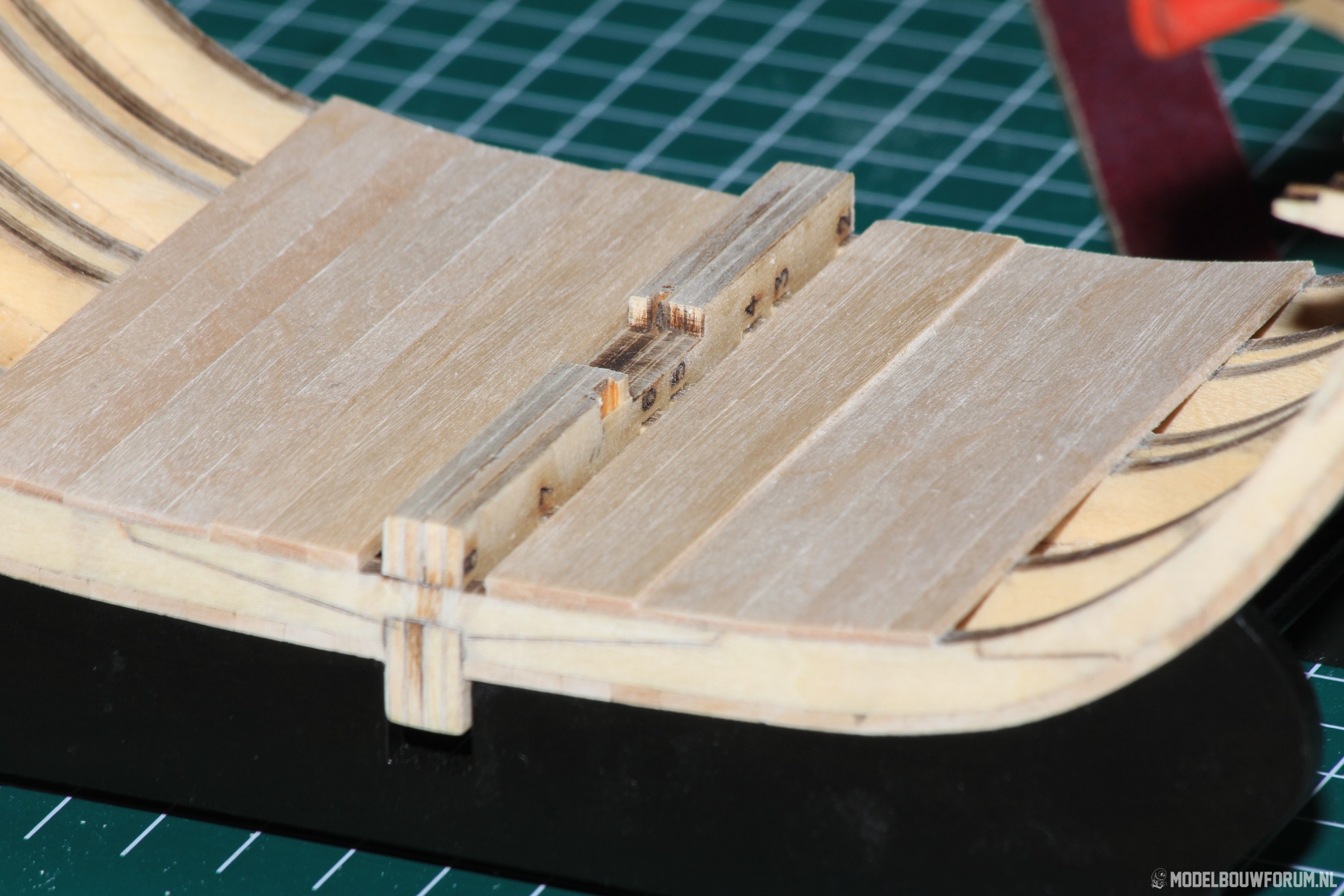

vraagje
hoi Pietsan,
Op de foto's kan ik het niet helemaal goed zien, maar ik denk zo dat de beplankte buitenkant van de bodem,
de lijn van de van de staander bij jou goed volgt. Wat is jou ervaring en advies;
*eerst de beplanking gedeeltelijk aan de buitenkant aanbrengen en dan "pas" maken (mee laten lopen)
aan de staander en dan pas als laatste verven/fineren.
of
* is de "laser-cut" van beide delen dusdanig dat het niet uitmaakt en je gerust de staander vooraf kunt
verven of fineren ?

De standaard past bij mij praktisch perfect, dus schilderen van te voren is geen probleem, maar fineer met name op het draagvlak dat vergt waarschijnlijk wel wat aanpassingen.
Maar ik zou als ik jou was eerst beplanken en dan kijken of het goed past want de standaard is gelasert zodat hij past na beplanking.
binnenbeplanking
Ik heb nog wat foto's gemaakt van de binnenbeplanking. Goed is te zien dat de 1e 3 planken 2mm dik zijn en de volgende plankjes een halve mm dunner.
de bodemwrangen passen dan precies op de beplanking. Vergeet niet om 3mm ruimte te houden tussen het zaathout en je 1e plank! (bodemwrang is dry
