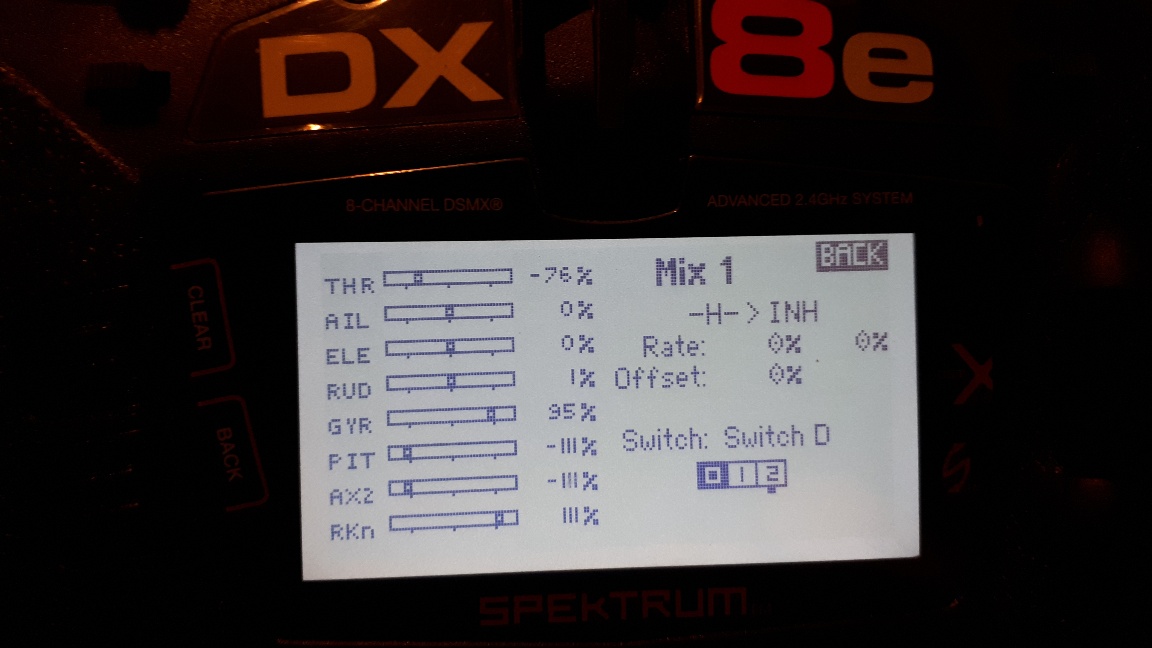

even een vraagje, ik heb een Align 600N(itro). Hierop zit een Align GPro gyro. De governor werkt super, alleen nu heb ik een klein probleempje, dat de throttlehold niet meer werkt tijdens de governor. Die zit op het D kanaal (gear), en bij 0, is de governor uit, 1 =1700 toeren, 2-1900 toeren. (Hold werkt dan alleen als ik de governor uitzet,.. en dat is een handeling te veel in nood soms, en onhandig bij autorotatie)
Kan ik de holdswitch mixen met de stand 0 op deze D switch? Heb van alles geprobeerd, maar wil nog niet echt lukken. Moet iets zijn naar de H (holdswitch),... H > INH nu, maar heb ook gear of zoiets ingevoerd, niks werkt nog. iemand een suggestie?

hoi bedankt voor je reactie. En inderdaad zo werkt mijn hold ook altijd, een override van de flightmodes. Maar in een nitro governor werkt die flightmode anders, want mijn gearswitch override de flightmodes op dat moment. Die geeft alleen de rpm aan, die weer gekoppeld is aan mijn governor settings in de zender en de gyro. Dus ik kan hold doen wat ik wil, maar hij override niet de governor. Dat zou alleen lukken als ik met de hold switch ook de d switch op 0 kan zetten. Volgens mij moet dat kunnen met deze zender, maar ja,.. :)
