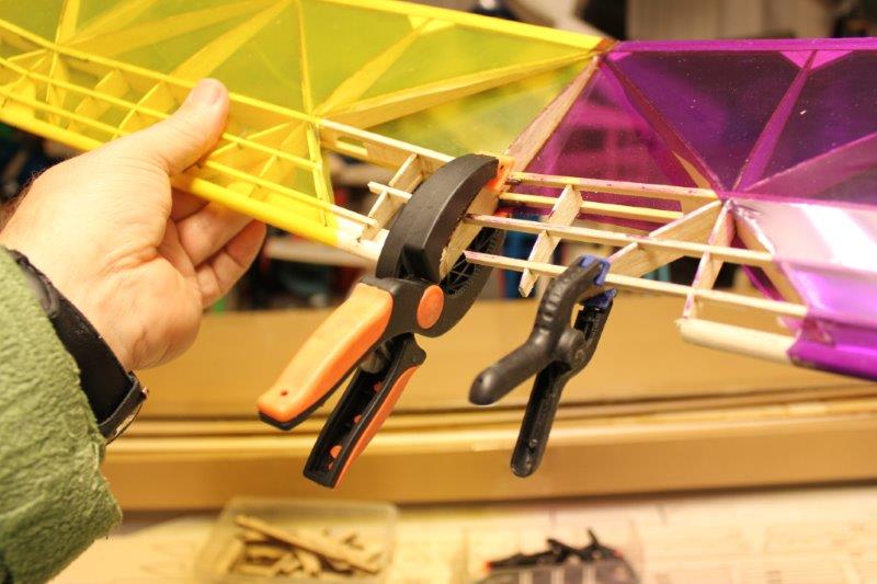

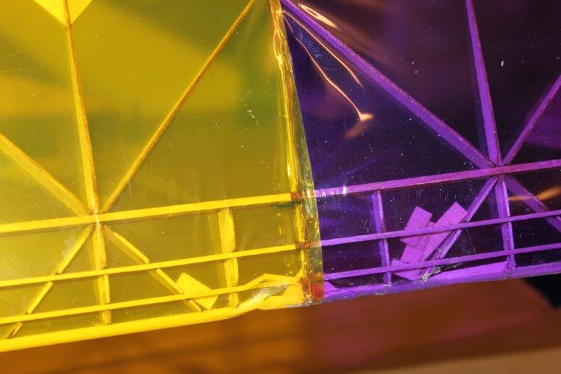

Niet erg was de moeite waard en we hadden weer wat te plakken, soms is en reparatie helemaal niet vervelend en zelfs leuk.

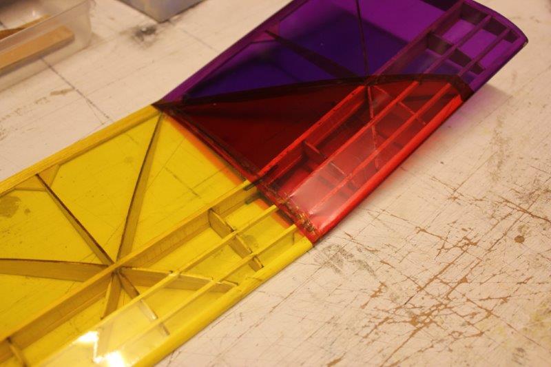

Ook direct maar eens de instelhoeken gemeten en blijkt dat alles op nagenoeg 0 staat , niet goed dus zie bij andere modellen dat er soms totaal 2,5 graad op staat, gelijk maar aanpassen dus.
Eerst maar effe plakken dat vleugeltje.
Auw zak vol onderdelen

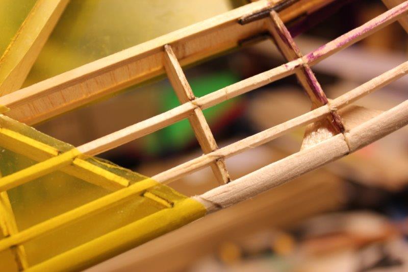

Oeps komen steeds meer stukjes los.

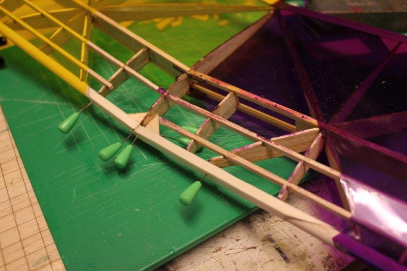

Leuk om weer op te bouwen.

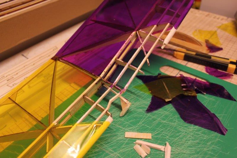

Langzaam komt er weer vorm in.

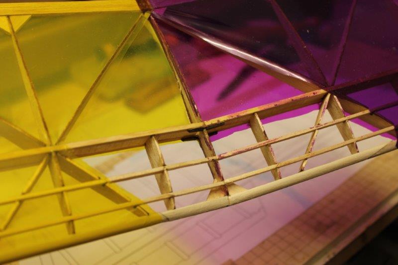

Ziet er weer bruikbaar uit

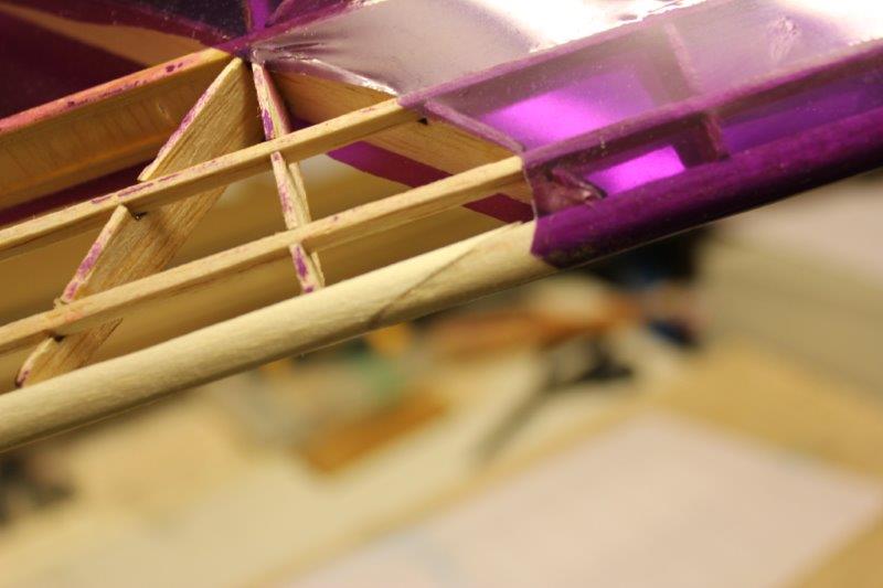

Leuke verbindingen om te maken
Allemaal leuke verbindingen om te maken.
Helaas geen paars meer anders had niemand geweten dat er een reparatie zit.
Maar we kunnen weer vliegen
