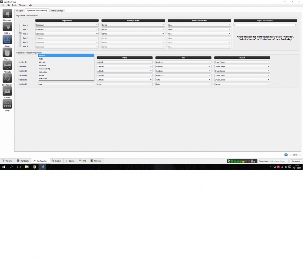

Daar zit een CC3D in toch Uwe ? Die moet je inderdaad met een usb aan je pc hangen ( gewoon standaard usd kabel, niets speciaals).
Daar kan ja dan via open pilot eens kijken wat de instellingen zijn :
Eventueel kan je er ook Cleanflight of betaflight op flashen :-)

d a n k e !~!!
open-pilot geïnstalleerd en je kan alles instellen,
ik heb nu maar 3 vlieg-modis ingesteld,
en het werkt, wel aardig op rate, wouw !

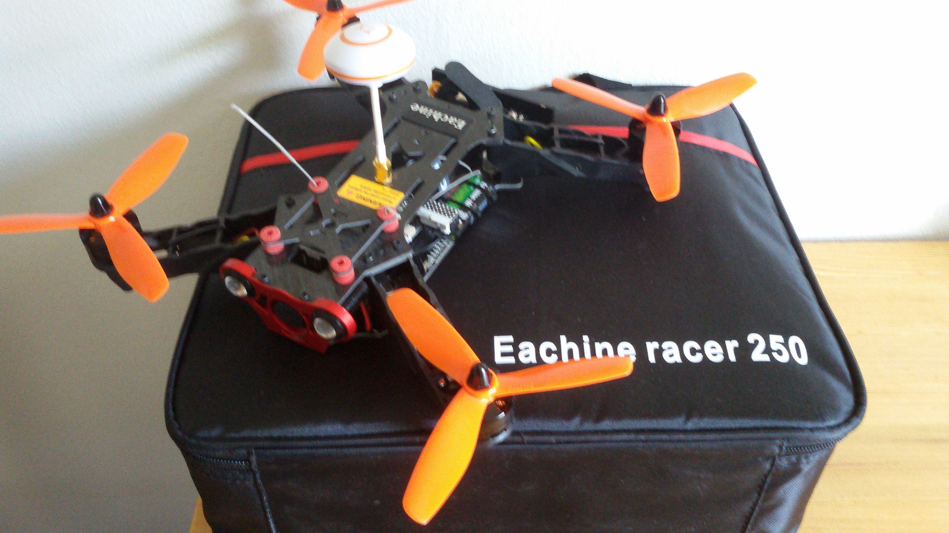

ik vlieg de Eachine 250 racer nu met (standaard) 3-blad-props,
de multi heeft een betere lift en is meer stabiel in de bochten,
de motoren kakken niet in, dus een grote verbetering,

resultaat: de 3 blads props geven behoorlijk meer lift, zonder dat de motoren inkakken
en zonder dat ESC's of motoren te warm worden. leuk dus.
