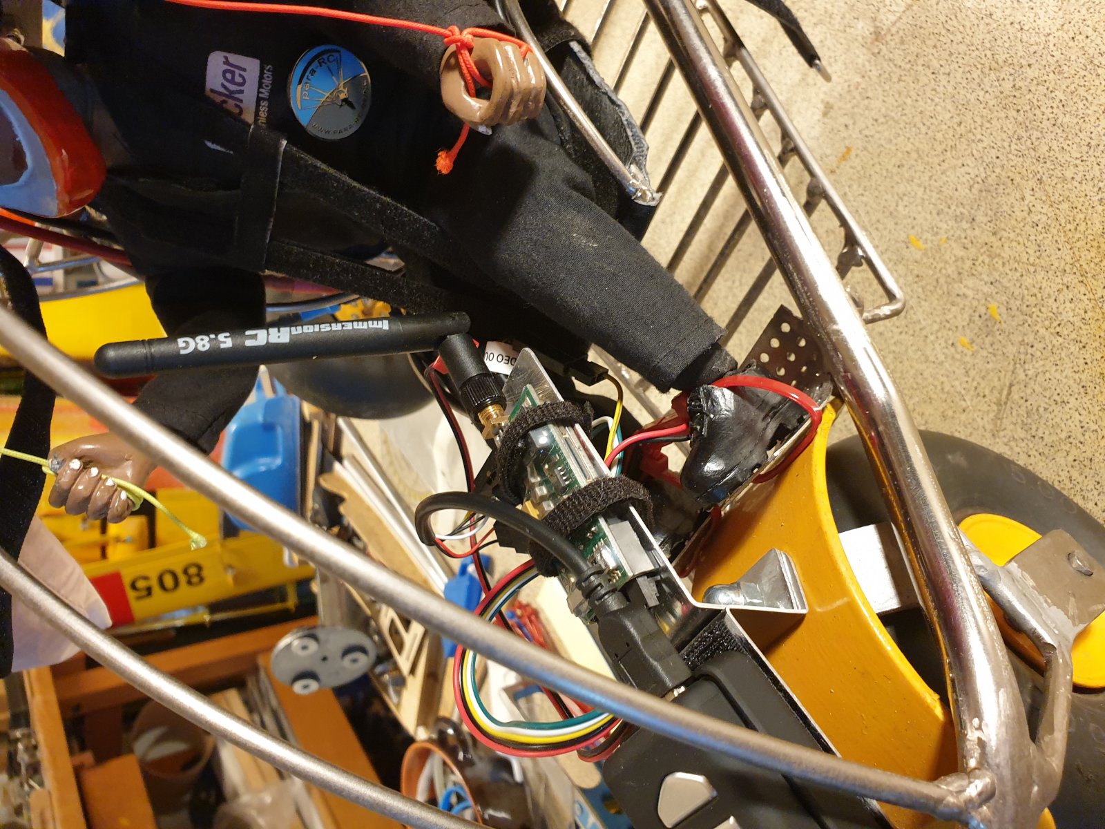

    Ik ben het op deze manier van plan vast te maken. Het metalen plaatje naar onderen. Uiteraard worden alle kabeltjes nog netjes weggewerkt.

    Ziet er netjes uit!
    Met het plaatje aluminium kan hij helemaal goed koelen.
    Wat betreft de Mobius camera zou ik je aanraden om het anders te doen.
    Mobius maakt prima HD beelden maar als FPV camera is deze niet geschikt wanneer je echt via FPV beeld wil gaan vliegen.
    Je kunt beter een losse camera nemen voor FPV die de (gefilterde) spanning krijgt via je Immersion video zender.
    Beeld is veel beter en ook is er nagenoeg geen vertraging in het beeld.
    Mobius (als FPV) heeft veel moeite van licht naar donker en andersom.
    Ik vlieg veel met Caddx camera's.

    Leuk dat jij iedere keer reageert. Ik kan daar echt iets mee want dit is voor mij de eerste keer dat ik op een parapente met trike zo'n setje geplaatst heb. Maar het is niet mijn bedoeling om hier 'echt' FPV mee te gaan vliegen omdat ik het veel te mooi vind om het geheel zelf te zien vliegen. De parapentevleugel die boven de trike hangt is 4,5 meter en ik geniet van het geheel tegen een blauwe bewolkte lucht. Het echte FPV vliegen doe ik met mijn drone.
    Wat betreft de Mobiuscamera is mij alles ervan bekend. Dit is al mijn derde. Maar het feit dat ik deze gebruik, is dat ik hiermee tegelijkertijd kan filmen of foto's nemen. En wat niet onbelangrijk is voor mij, hij kan goed tegen water omdat ik ook aan watervliegen doe. Vandaar. Maar jouw tip mbt tot die andere camera houd ik zeker in mijn achterhoofd. Eerst maar eens kijken hoe dit gaat met de beelden op mijn telefoon. Ik ben heel benieuwd.
