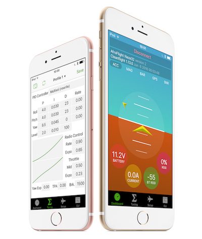

'Eaze' Cleanflight Configurator app voor iOS!
De bèta van mijn nieuwe iOS app Eaze is eindelijk klaar voor gebruik! Het is zoals in de titel staat een Cleanflight Configurator voor je iPhone of iPad. Hiermee kun je tussen de vluchten in snel een paar aanpassingen maken, zonder je laptop bij je te moeten hebben.
Android gebruikers hebben al langer een gelijkaardige app, maar door limitaties van iOS hebben iPhone gebruikers moeten wachten op een andere oplossing. Die is er nu dus!
Het benodigd alleen een HM10 Bluetooth module (slechts $3 op eBay). Hoe je deze aansluit en gebruikt beschrijf ik in deze blogpost.
De beta heeft nog niet zo heel veel features, maar de app zal in de toekomst nog veel uitgebreider worden.
Nu zoek ik iPhone en iPad bezitters om me te helpen met het testen van de app. Dus ben je geïnteresseerd, stuur me dan een berichtje (met daarin je email adres), zodat ik je een TestFlight uitnodiging kan sturen.
Update: Eaze is nu gratis in de App Store verkrijgbaar.
Eaze is ook open source. Hier is de GitHub repository.
