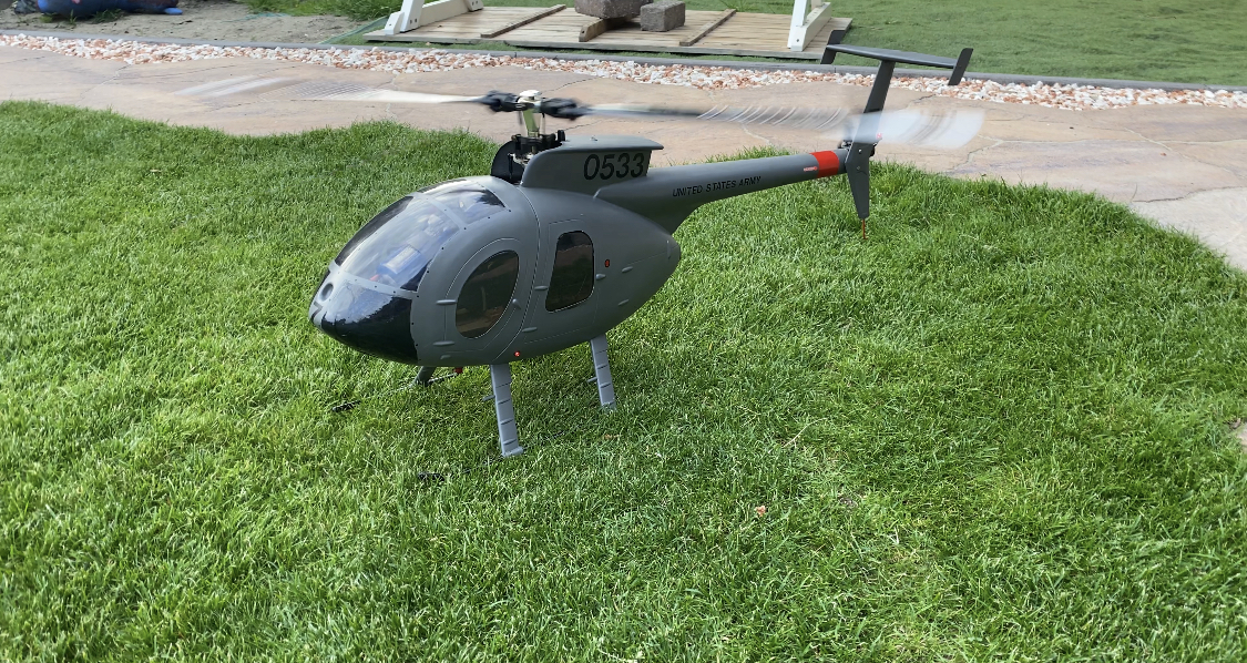

    Ja ben er super blij mee, daarom de trex ook maar gedemonteerd om eerst eens het een en ander te checken, want hij doet het nu ook zonder body erom. Zit de curves verkeerd in te stellen denk ik… volgende week een pro naar laten kijken .
    Antwoord op je vragen, ik vlieg met een (nieuwe) 6s accu van 3300mah en 60C. Dacht dat het misschien lag aan de nieuwigheid dus met mijn andere 6s 3000mah 40C doet hij hetzelfde, terwijl mijn blade 500 daar prima op gaat.
    Ben wel benieuwd naar de maximale grote die ik erin kwijt kan, nu natuurlijk maar 5minuten flight time…
    Ik heb nog een Ubec liggen, die misschien erbij met aparte accu? Geen idee hoe ik die erbij krijg op mijn 6kanaals spektrum ontvanger…

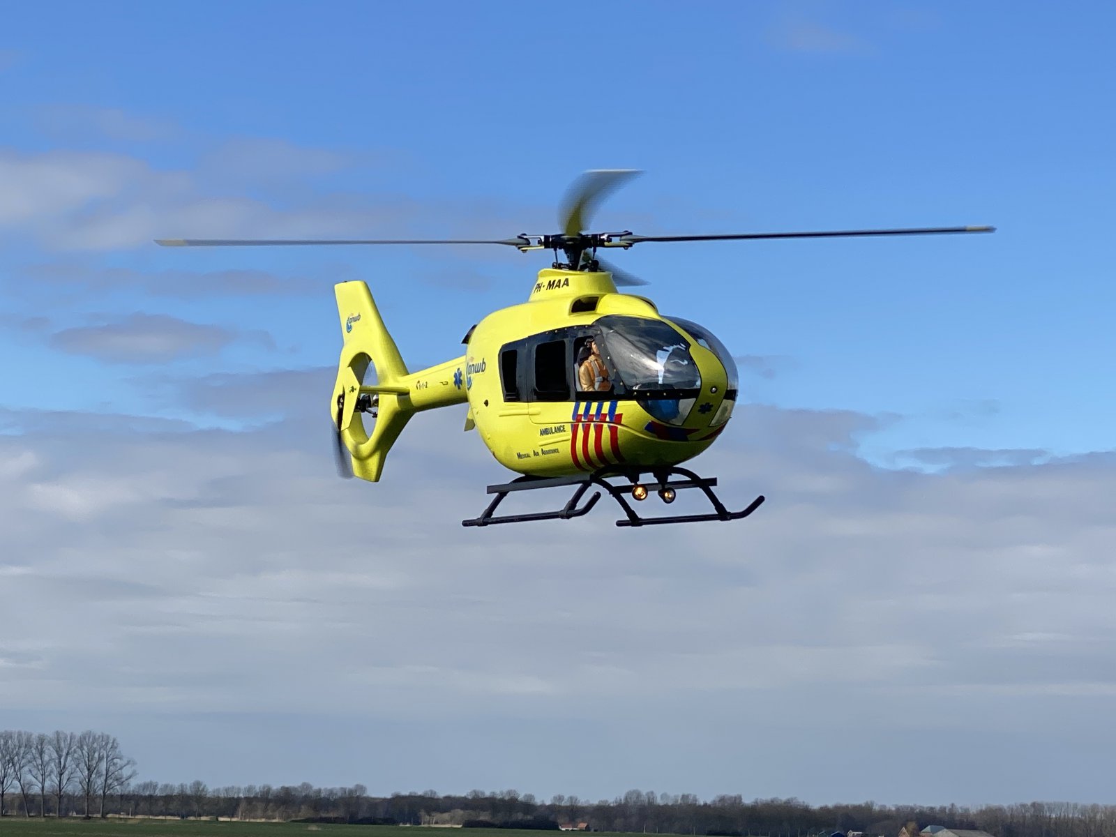

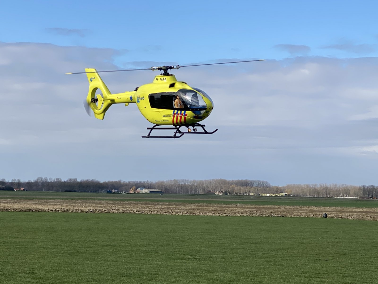

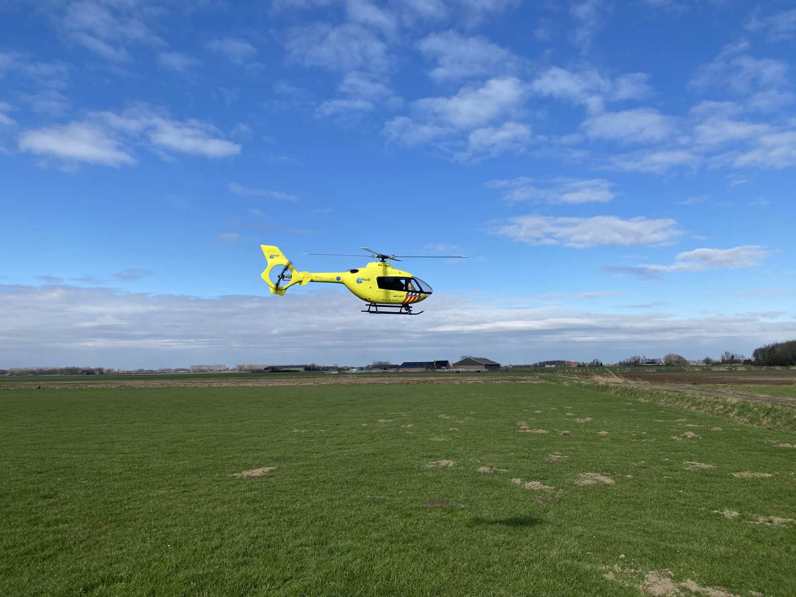

    Nieuwe bladen zijn binnen, en wat vliegt dat geweldig! 28060CB2-C050-4D99-B685-C7389B5BA64C.jpeg C334A894-D83E-4DA8-82BC-62E1C5823B93.jpeg 98A80A95-1052-40E3-9645-1E27D3835872.jpeg

    Heel erg knap!
    Het wordt hoog tijd dat ik ook eens de Align 4-blad kop op mijn EC-135 zet. Bedankt om me dat "duwtje" te geven. ;-)
