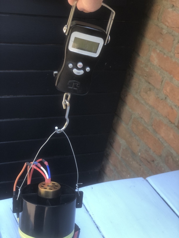

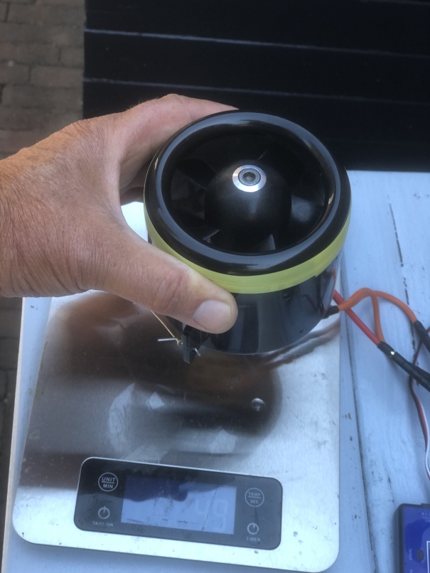

Vandaag heb ik twee pogingen gedaan om de thrust te meten. Eenmaal waarbij de unit aan een unster hing, waarbij de maximale kracht op zo'n 0,8 kg. uitkwam en eenmaal waarbij ik de unit vlak boven een keukenweegschaal heb gehouden, die daarbij 1 kg aangaf.
