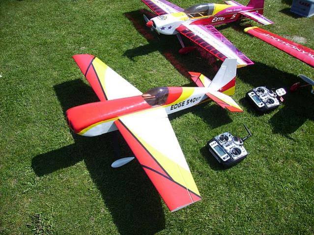

Iemand van onze club heeft deze edge gekocht op de beurs van dortmund. Ik dacht dat hij er 90 euro voor betaald had.
full
Hij had wel het landingsgestel wat versterkt omdat het bij sommige landingen zou uitbreken.
Hij vliegt hem op 3cell met een motor van 1100kv dacht ik
Maar hoveren deed hij op 7/8 gas, misschien dat hij meer macht heeft met een grotere prop of motor (1000kv?)
Een grotere prop is een optie maar wel rekening houden met de limieten van je motor en ESC in verband met je ampèrage.
met de setup die ik al beschreven had ging hij ongelimiteerd verticaal omhoog op volgas. hooveren op iets minder dan 3/4 gas.
Dus een 1000 Kv 10*5 prop was dat.
Het landingsstel is niets aan te zien. vanbinnen is alles met schroeven en lijm vastgezet.
Welke verstevigingen heeft hij juist aangebracht ? En natuurlijk : Is het een mooi vliegertje vanuit de lucht ?

met de setup die ik al beschreven had ging hij Welke verstevigingen heeft hij juist aangebracht ? En natuurlijk : Is het een mooi vliegertje vanuit de lucht ?
Hij had het landingsgestel vanbinnen nog wat verstevigd met epoxy lijm.
Hij vloog liever met zijn acromaster dan met deze, waarschijnlijk omdat de edge een smal vleugelprofiel heeft, waardoor je er niet zo goed mee kan traag vliegen.
