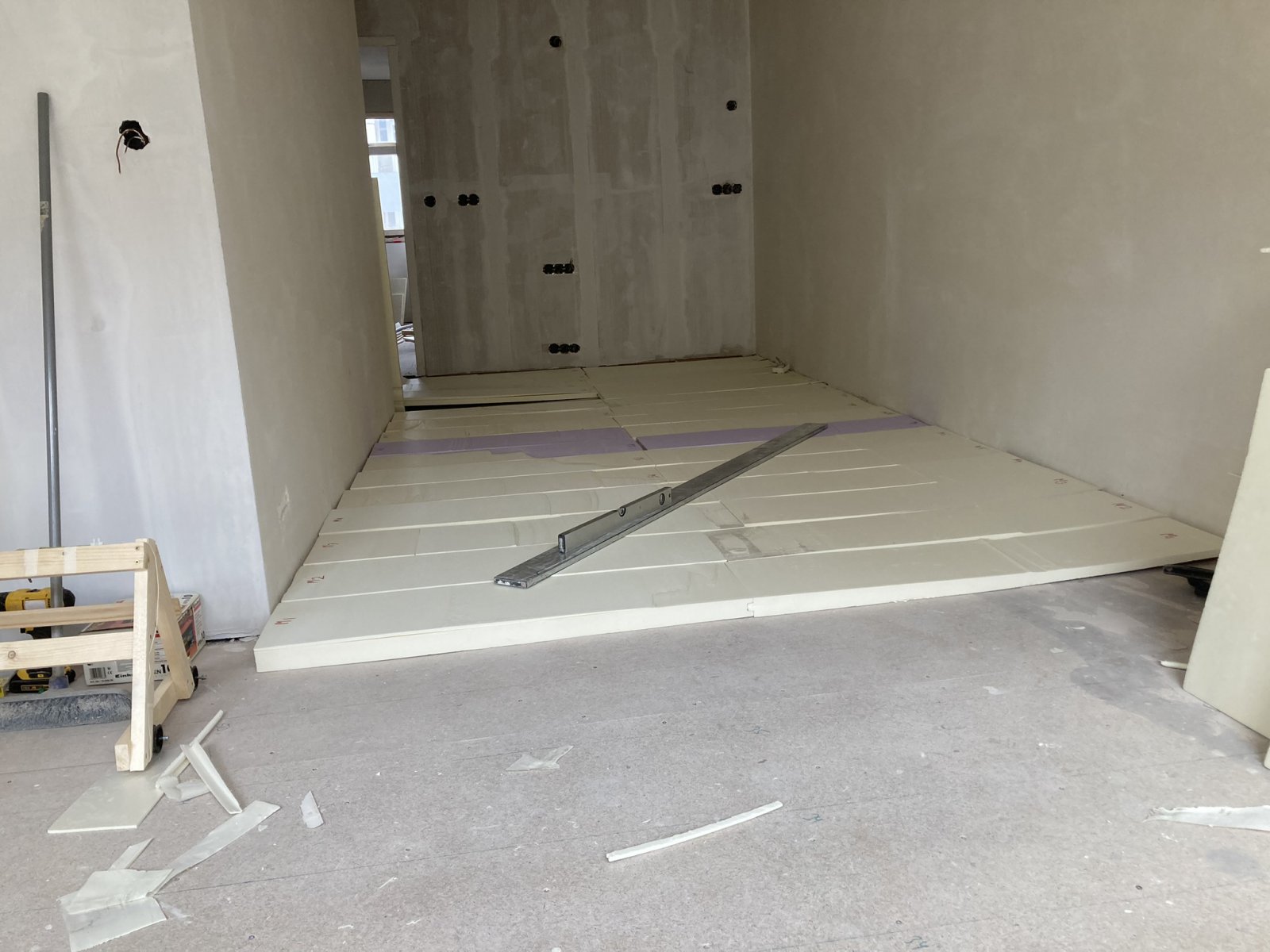

De vloer was, zoals wel meer huizen in Amsterdam, behoorlijk scheef. Tot 7 cm hoogteverschil over een breedte van 4 meter.
Nou zijn daar allerlei mooie, dure oplossingen voor, maar mijn modelbouwbrein bedacht iets anders.

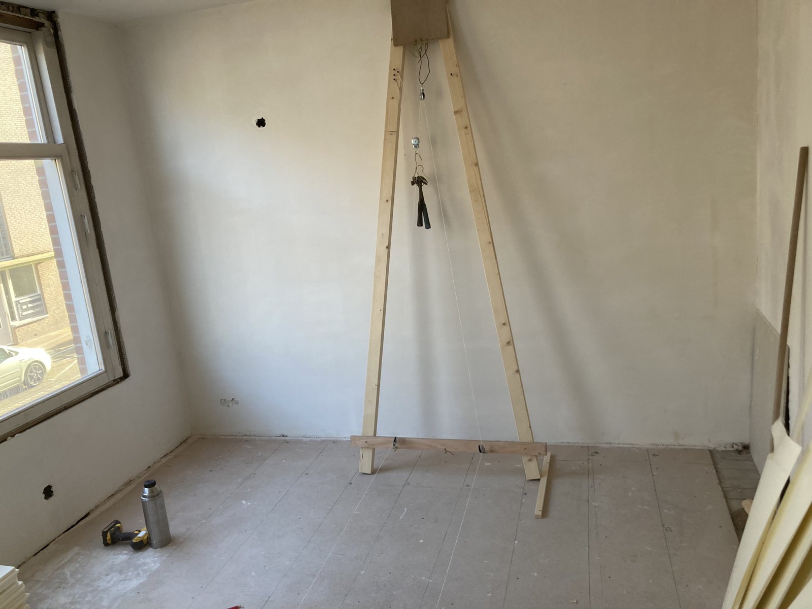

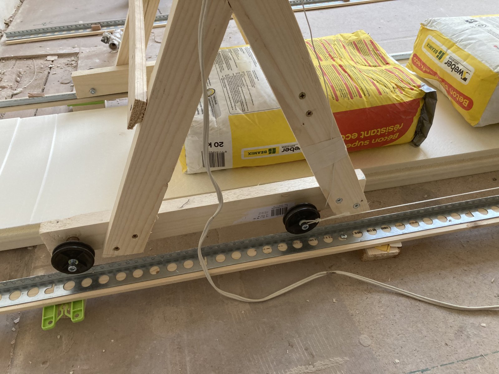

Ik heb al vele vleugels met de zwaartekracht methode gesneden. Dus waarom dit niet naar XXL opschalen?
De foto's spreken voor zichzelf denk ik.

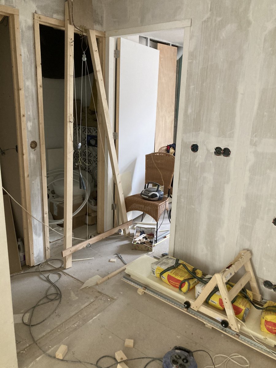

Ik heb een snijkarretje gemaakt, op rails. Deze wordt voortgetrokken door een gewicht, 1 of 2 hamers, die via katrollen aan een houten stellage liepen.
Plaatsen ging iets sneller dan ik wilde.

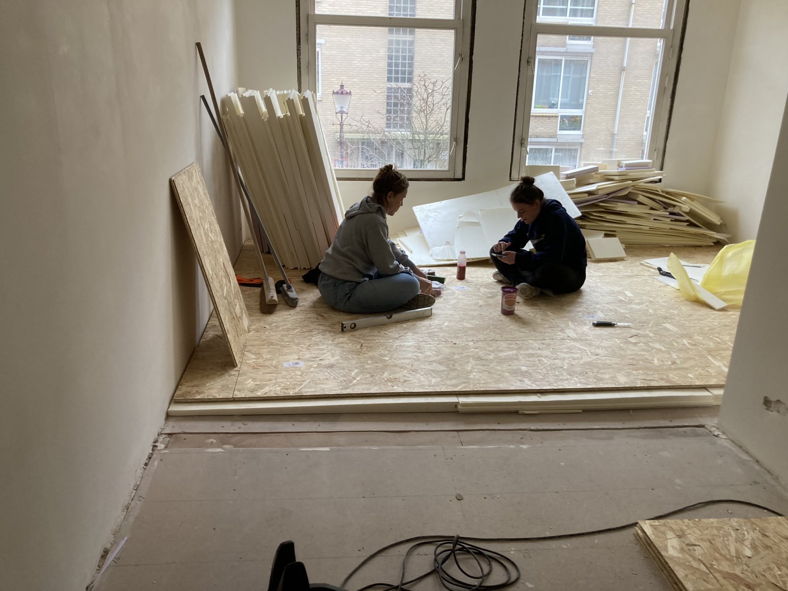

De XPS vloer afgedekt met OSB platen.
Inmiddels ligt daar een mooie laminaatvloer overheen, perfect waterpas.
Het mooie was dat de vloer zover moest worden opgehoogd dat er een 50mm afvoer van de keuken in verwerkt kon worden.
Achteraf was het natuurlijk veel meer en zwaarder werk dan ik had gedacht.
Een vleugel snijden is 1 ding. Maar 45m2 is wel iets anders.
