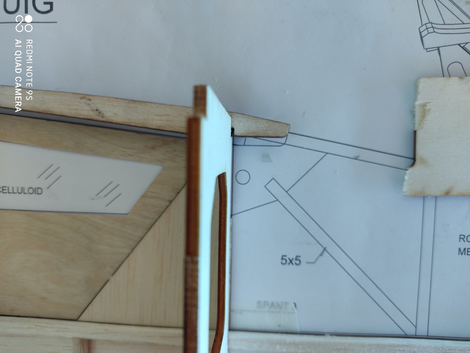

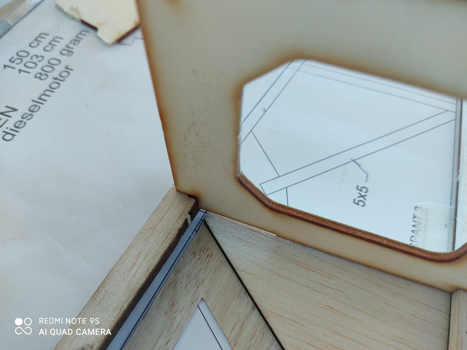

Ben vandaag aan de romp begonnen.
Vraag, op de tekening staat bij de onderste ligger van de romp 5x3 Balsa, maar als ik de diverse foto's bekijk lijkt het mij 5x5.
Is dit een voudt in de tekening?
Bij E-Impuls, de eerste, ook tegenaan gelopen en creatief opgelost.
Bij D-Impuls, de tweede, gelijk aangepast.

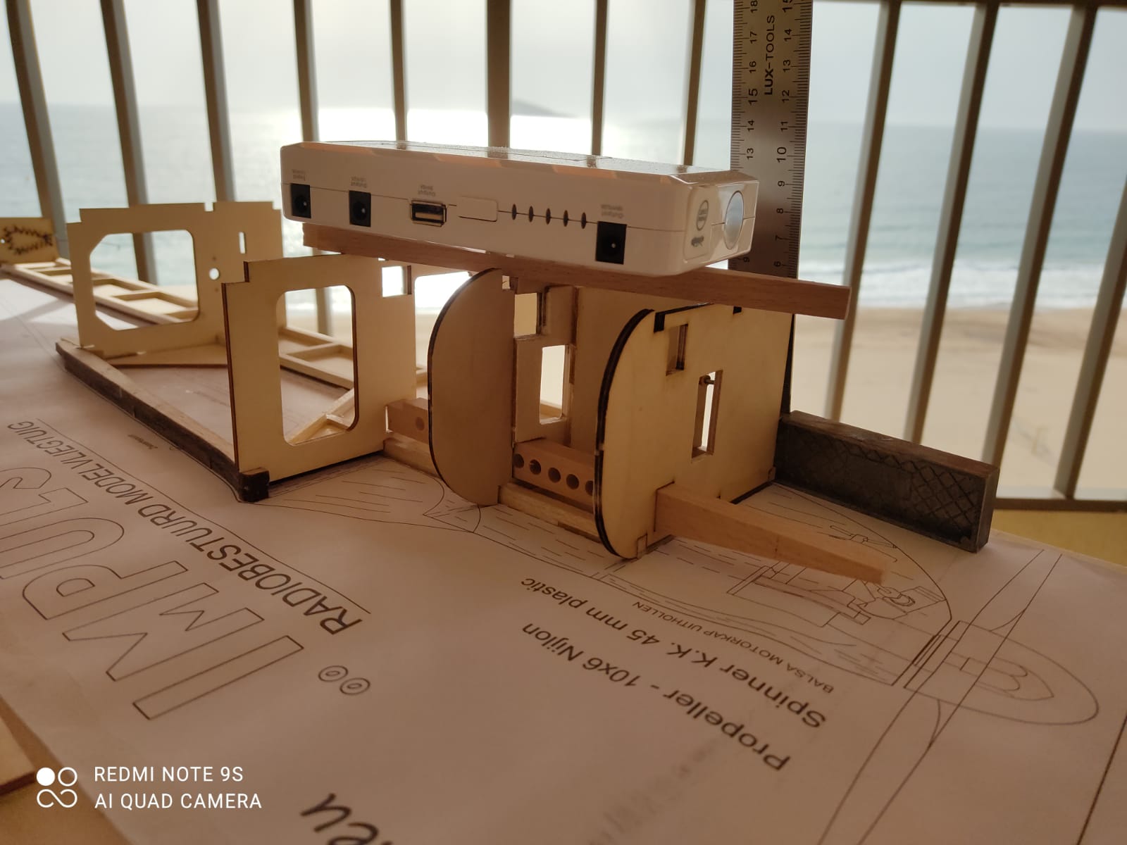

Nog een tip.
Verstevig met vliegtuigtriplex bv 0,8mm de binnenzijde van de zadels waar de vleugel op komt te liggen. bij het hanteren van de romp pak je/ik meestal daar vast en tijdens de bouw al eens beide zijden eruit gebroken.
Kleine moeite, groot plezier.

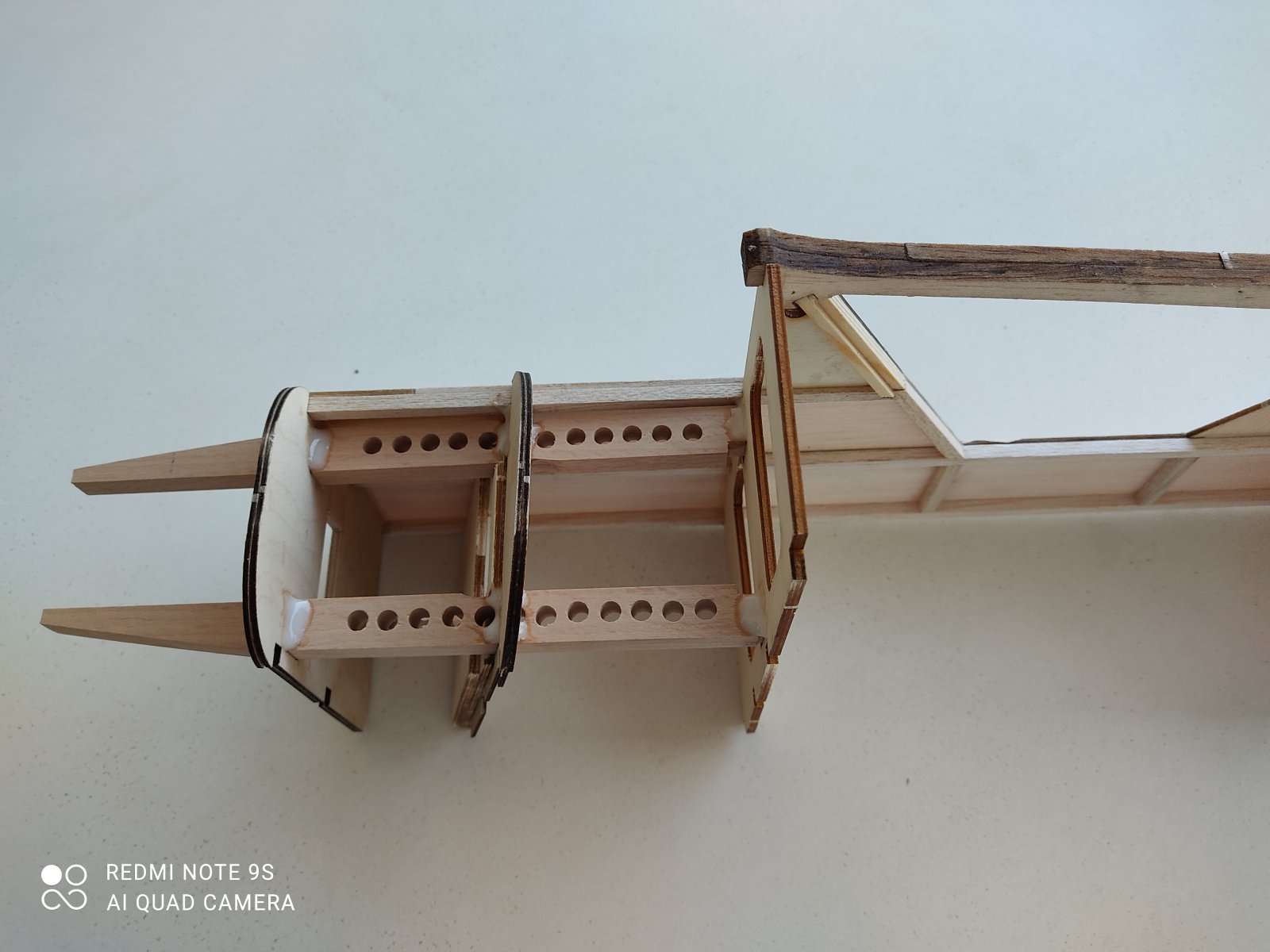

Ook de bevestiging van de achterste vleugelpennen in de romp kostte wat denkwerk en aanpassingen omdat eea niet paste zoals het bedoeld was. Meen ik mij te herinneren... vergeet inmiddels wel eens iets...
Zo heb ik een stukje tape op de bouwplank geplakt met: "Denk eraan 'Electro!!!" zodat ik niet vergeet de juiste uitsparingen in de spanten te maken. Er zijn nog wel meer aanpassingen nodig, zo kloppen bij een spant de gaten voor de beukenhouten motordragers niet (15x10) omgedraaid en de gaten in de spant van het landingsgestel moeten ook aangepast worden.
Alles makkelijk op te lossen.

Deze TFA pakketjes tekenen en maken blijven hobby projecten, dus het is helaas niet in 1 keer een pakket als van een gerenommeerd merk. Alle voorafgaand gemelde zaken zijn intussen in het pakket verwerkt voor de volgende bouwers.
Het is ook geen kritiek, maar dingen die mij opvallen. Ik ben met er terdege van bewust dat dit alles hobby werk is.
