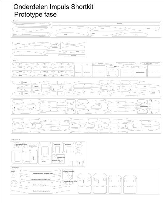

Inmiddels is de eerste shortkit plus van de Impuls binnen :thumbsup:. Mijn handen jeuken, helaas heb ik het even knetterdruk op het werk, dus gaat deze kit door naar Beemstra die het eerste prototype gaat bouwen. RTrider gaat een 2e prototype bouwen van een lasergesneden versie gemaakt door TFA sponsor RC-Europe.eu. Zodra de eventueel gevonden foutjes eruit zijn gaan ze volop in productie, prijzen en bestel gegevens zullen spoedig bekend worden gemaakt..

Short kit:
- Vleugelribben
- Vleugeldragers (omgekeerd profiel)
- Stabilo ribben
- Kielvlak ribben
- De multiplex delen op de spanten strook van Evert

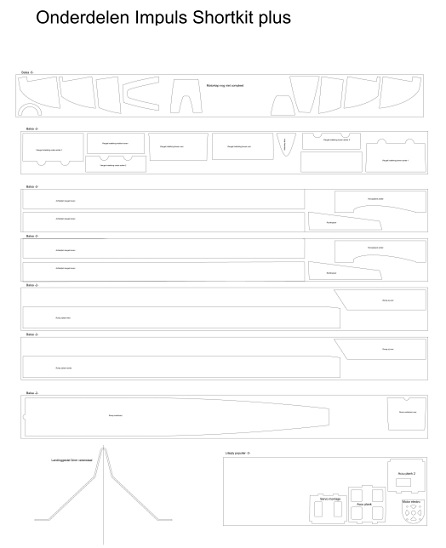

Voor de plus versie, bovenstaande plus:
- Alle houtdelen minus de balsa latjes
- Hardhouten latjes motordrager en vleugel
- Landingsgestel
- Montage plaatjes voor "moderne" RC, accu en motor
- Tekening

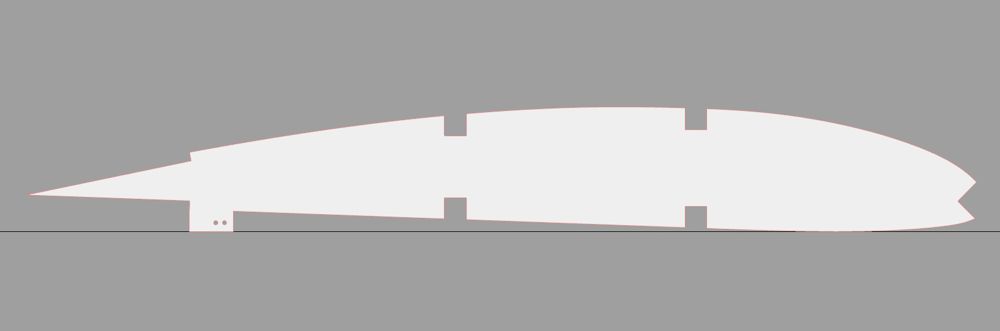

De eerste afwijking is de washout, toegevoegd na polderoverleg hier op het forum. De CNC profielen zijn voorzien van voetjes, vast niet onbekend. Deze voetjes worden van wortel naar tip steeds hoger, zodat de washout er vanzelf en nauwkeurig in komt. De uitsparingen voor de veugelliggers en de neuslijst draaien mee, dus de washout zal vrij automatisch vastgehouden worden als je hem van de bouwplank haalt.

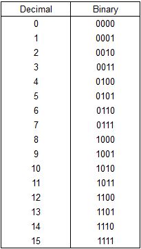

Omdat de vleugels rechthoekig zijn en de ribben dus allemaal dezelfde lengte en dikte hebben, zijn ze lastig uit elkaar te houden. Nu zitten ze ook op volgorde in de plankjes en halen ervaren bouwers ze er natuurlijk ook op die volgorde uit, maar stel dat je ze er enthousiast allemaal uit haalt zoals ondergetekende zomaar zou kunnen overkomen, dan heb ik in de voetjes gaatjes getekend om de volgorde weer terug te kunnen vinden. De gaatjes staan ook op de laatste tekening. Voor de techneuten onder ons zijn de gaatjes een soort ponscode die de binaire getallen voorstellen, dit is dus nummer 3, 0011.
