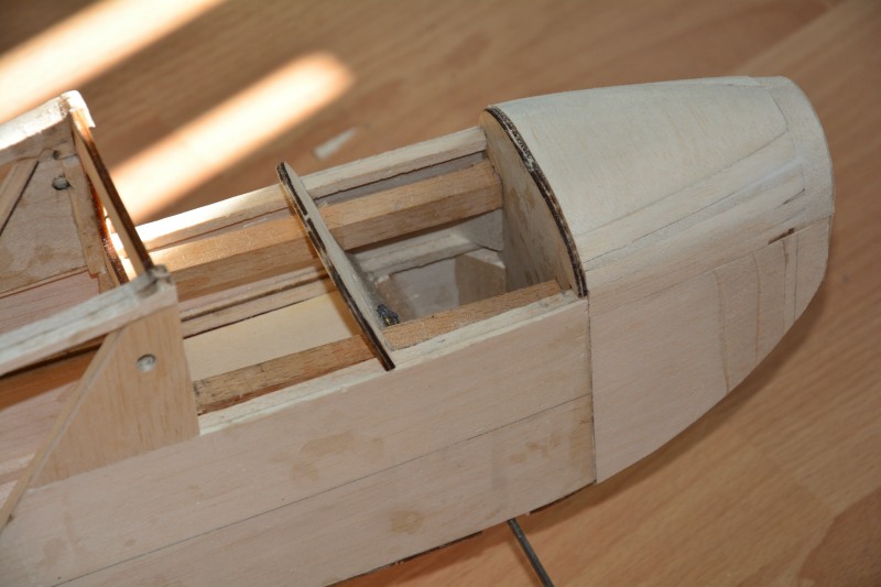

    De afdekking van de ruimte voor de brandstoftank gemaakt. Dit moet volgens de tekening worden vastgelijmd. Maar dan kan zonder breekwerk niet meer bij de brandstoftank. Daarom wordt deze afdekking afneembaar.

    Ook ik heb de twee voorste motorkappen afneembaar gemaakt en met magneetjes geborgd.

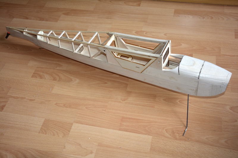

    De romp is op de zitting van het stablilo na, klaar. Volgende klus, de vleugels.

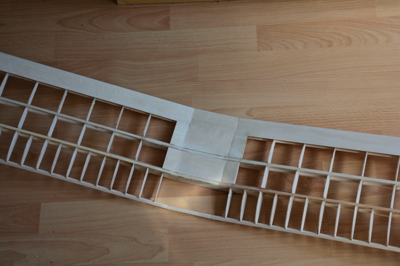

    De vleugel nadert zijn voltooing.

    De midden indekking van de vleugel is nog niet klaar. Het laatste deel, van de hoofdligger naar de neuslijst moet nogal sterk worden gebogen. Het benodigde stuk balsa ligt nu te weken in de verdunde ammoniak.
