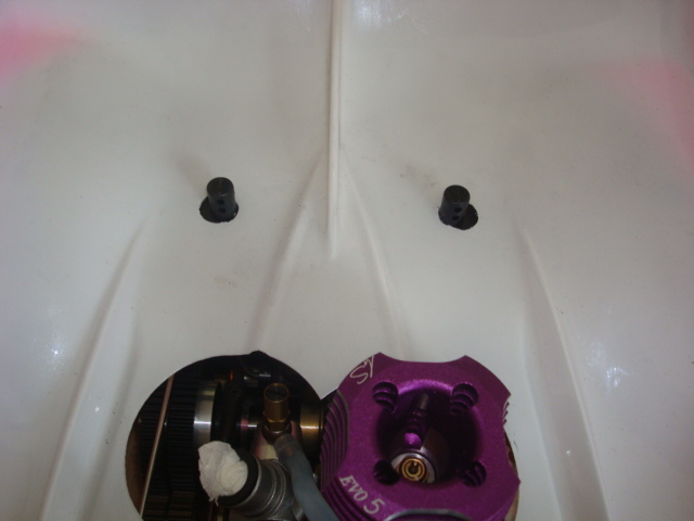

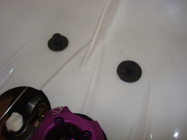

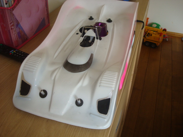

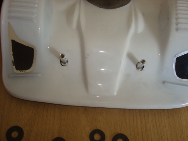

    ik had via via 3 kapjes overgenomen. ze waren al gespoten en de gaten zaten er ook in. echter .... de kap paste niet op de 960. hier en daar de kap aangepast . ook de bevestigingsgaten waar de borgclips doorgaan klopte niet met het patroon van het autootje zelf. ik heb de grote gaten voor motor en wielen wat aangepast en toen zat ik met een lelijk aangzicht van de gaatjes voor bevestiging . zo heb ik dat opgelost. ik heb van carbon 0,5 en 1mm ringen gemaakt . 4 x . deze iets groter als de gaten gemaakt en er over heen geplakt . vind deze oplossing perfect want het staat niet gek zo. 10x beter als een aanblik op gaten die offset zijn. misschien vinden anderen dit ook leuk om zo op te lossen. het ken wel zo kijk maar zelf als je dat leuk vind . grt tom

  2. tom1972
    tom1972
    Lid geworden:
    6 jun 2017
    Berichten:
    444
    Locatie:
    overijssel
    oja deze fotoos zijn van de 977 . op de 960 heb ik,t ook zo gedaan. grt tom.

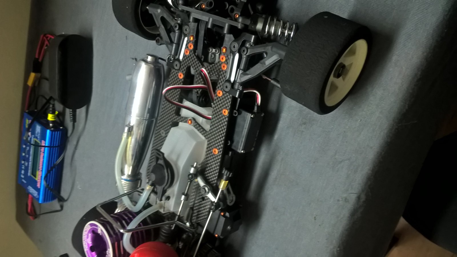

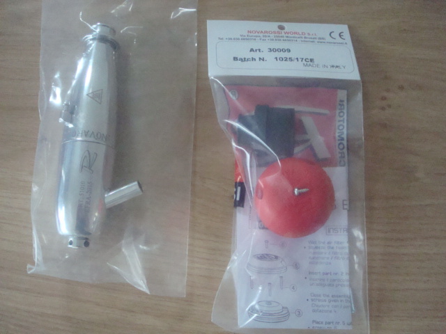

    zooooooooo... de 977 gaat echt niet weg natuurlijk nu. nergens voor nodig. sterker nog. heb nu de gehele nieuwe set binnen. duurde wel even maar heb je ook wat. ziet er goed uit allemaal. binnekort een paar fotoo,s van de inbouw ervan. de evo 5 gaat er uit en deze set komt er op. andere motor is ook nieuw maar wilde voor perfect gaan. dat is /word ie nu wel zo met dit spulletje erop. word een beste raket denk ik .ben super blij met wat vandaag kwam.

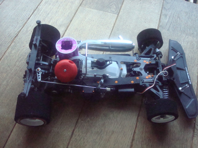

    zo die zit er in . moet nog een paar dingetjes hebben maar heb geen haast. een ontvanger en een accupakketje. oja en een gasservo. heb er al wel een dikke vette futaba stuurservo voor van 25 kg . eigenlijk voor mijn bootje geweest maar had die over en is hagelnieuw nog. de auto heeft die dik verdient. gasservo mag een mindere zijn natuurlijk.ben dik tevree en heb de brandstof al gemengt. denk wel dat die voor de 960 gebruikt gaar worden want ga met deze dit jaar niet meer rijden. met de 960 oefen ik en is ook een eeeeeerg fijne auto . voor nu dit

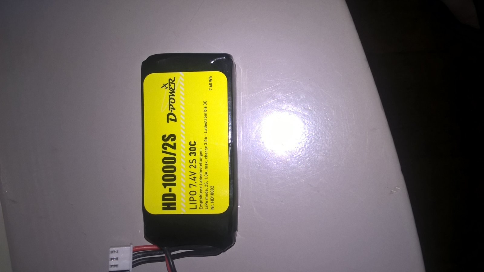

  14. tom1972
    tom1972
    Lid geworden:
    6 jun 2017
    Berichten:
    444
    Locatie:
    overijssel

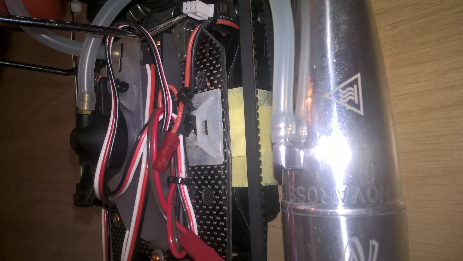

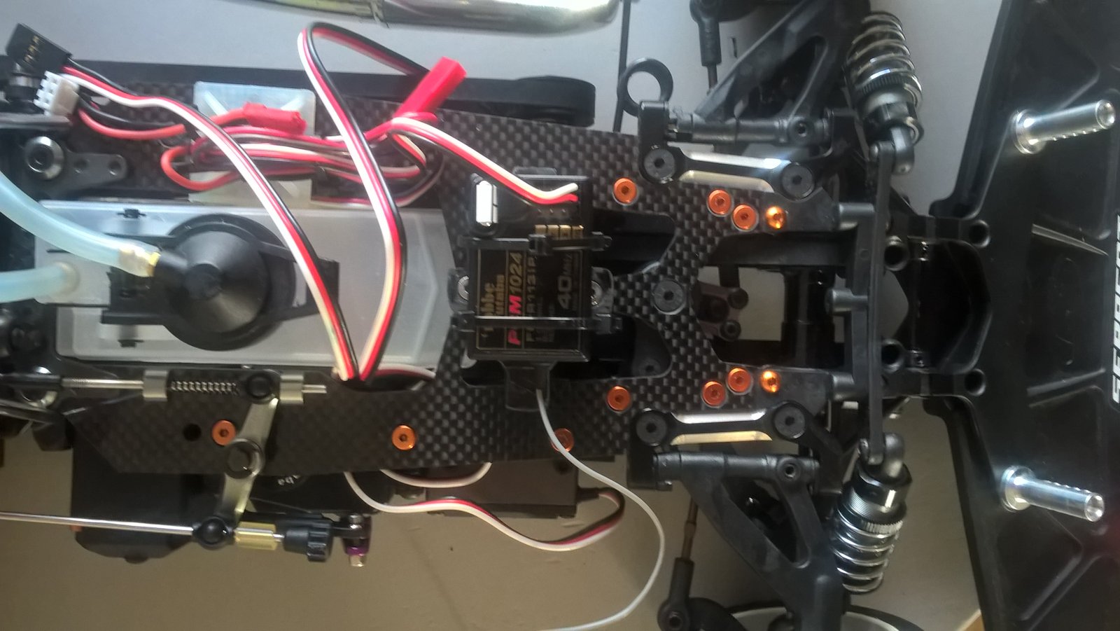

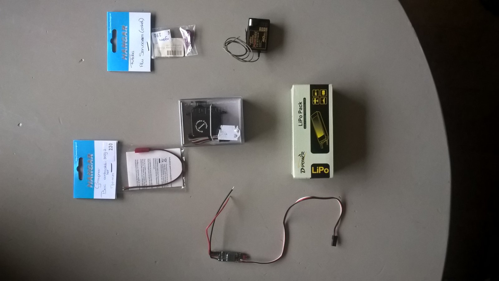

    Zoooo....auto nu aan het opbouwen.

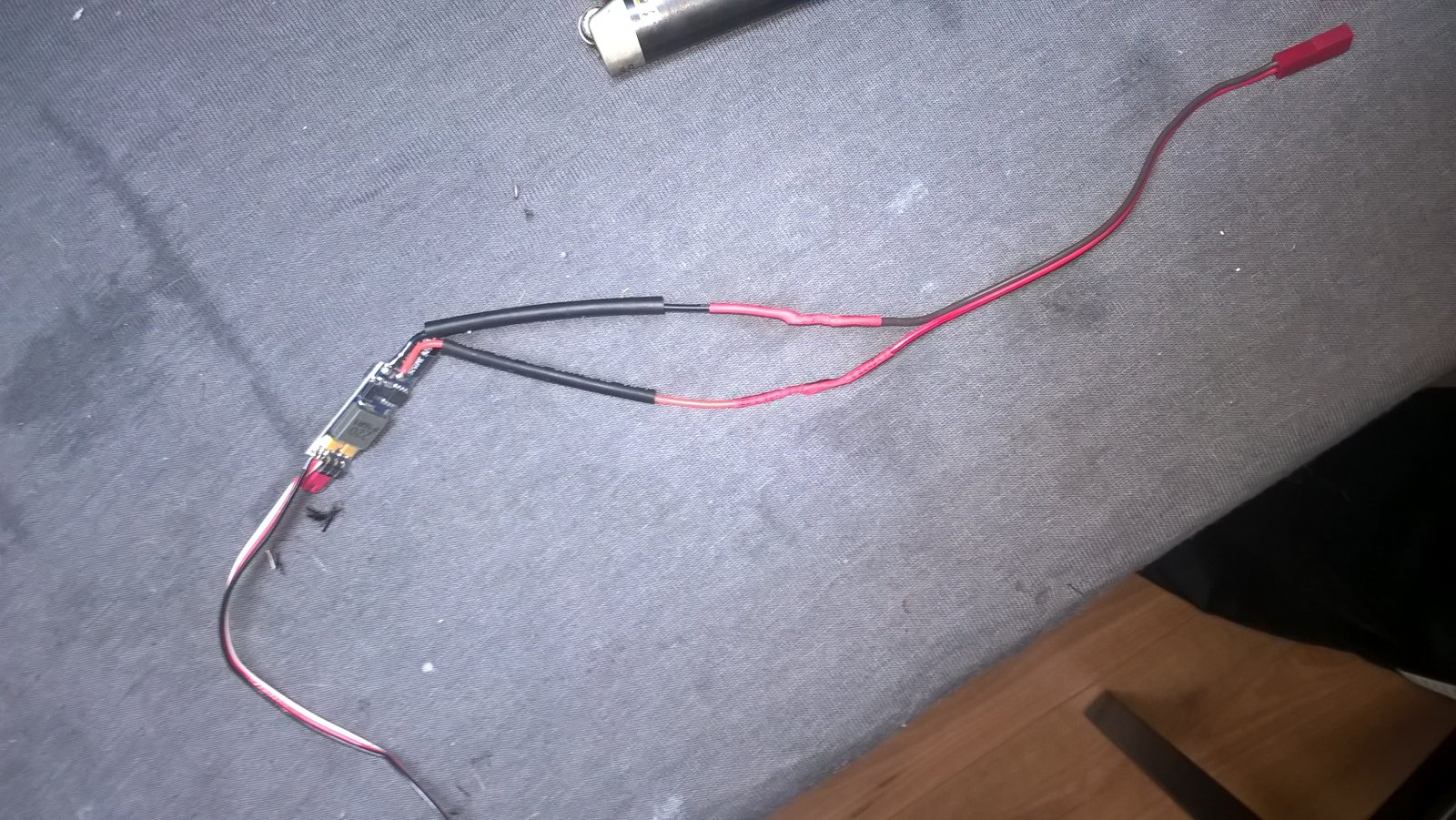

    Ik heb nu de laatste dingetjes gekocht voor de 977.een lipo ontvanger accu van 7,4 volt.aangezien de servoos maar 6 volt mogen hebben heb ik er ook een spanningsverlagertje bij gekocht.
    Inmiddels al de stekker er aan gesoldeerd.
    Ik was mijn nieuwe stuurservo kwijt van 20 kilo.ik zoeken en zoeken.ineens bedacht ik mij....verdraaid .ik keek in mijn onlangs gereed gemaakte f1 tunnel ,en ja hoor daar zat ie dan in.op het gas ook notabene.
    Die had ik er toen ff ingezet bij gebrek aan een beter passende servo.
    Heb er later 2 futabaservoos bijgekocht bedoeld als gasservoos.kortom moet die er dus jammer genoeg ff uithalen en wisselen.
    De 7 kg gaat naar het gas op de tunnel en die servo van 20 kg gaat in deze auto voor het sturen.ook ga ik er een nieuwe kap voor kopen nog en samen met mijn maatje airbrushen.dat komt later.eerst Maar even bij het begin beginnen.ik zag ook dat ik nog andere servohevels moest hebben.daar moest ik dus ook nog achteraan.de aluhevels die er nu opzitten zijn prachtig maar passen niet op mijn futabaatjes.
    Mmmmm.....ik dacht....zal.m even klaarmaken vandaag maar dat gaat niet lukken.grrrr.nou ja komt goed.
    Ik laat ook zien hoe of wat. Leeft het forumgedeelte weer even op en kijk leuk mee als je dat leuk vind.zal ook nog vast wel wat te vragen hebben gaandeweg
    Grt Tom

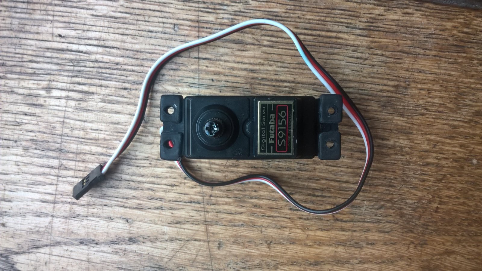

  15. tom1972
    tom1972
    Lid geworden:
    6 jun 2017
    Berichten:
    444
    Locatie:
    overijssel
    Gasservo zit op zijn plek.had daar al een hevel van alu voor gekocht bij hangar.
    Uhhhh das reclame....dat klopt .heeft Peter in kampen ook verdient.enfin....in ieder geval niet de kunstof uitvoering.kan best voor het gas maar wil het gelijk maar goed doen.zag ook dat mijn ontvanger niet in het kastje op de rc plaat past.daar ga ik dus een ander plaatsje voor vinden.ook een carbon steuntje nog maken voor de antenne.op die manier kan ik.m zetten waar ik het wil.nu eerst de andere servo uit de boot halen

  16. tom1972
    tom1972
    Lid geworden:
    6 jun 2017
    Berichten:
    444
    Locatie:
    overijssel
    Yeaaahhhhh.....
    Heb.m eruit gehaald vanmorgen.
    Duurde wel ff want zat op een lastige plek om makkelijk bij te komen.
    Ook wat carbon plaatjes opgesnort .daar ga ik nog de antenne steun voor maken en ook voor de ontvanger plaatsing iets fabriceren.
    Enfin....deze servo komt op het stuur.later weer meer plaatjes

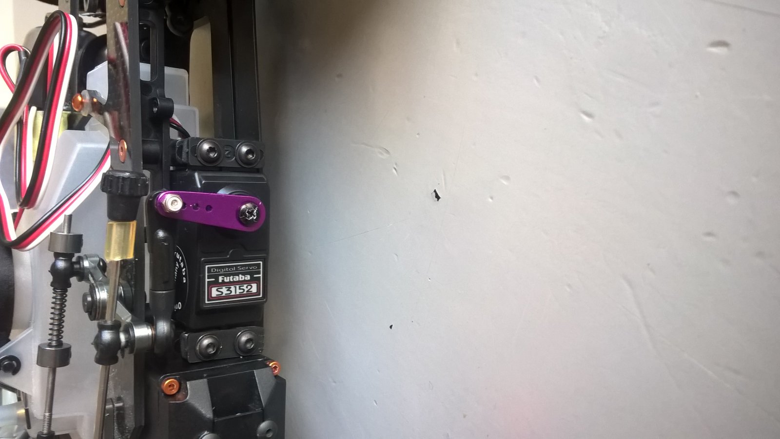

    Stuurservo op de plek

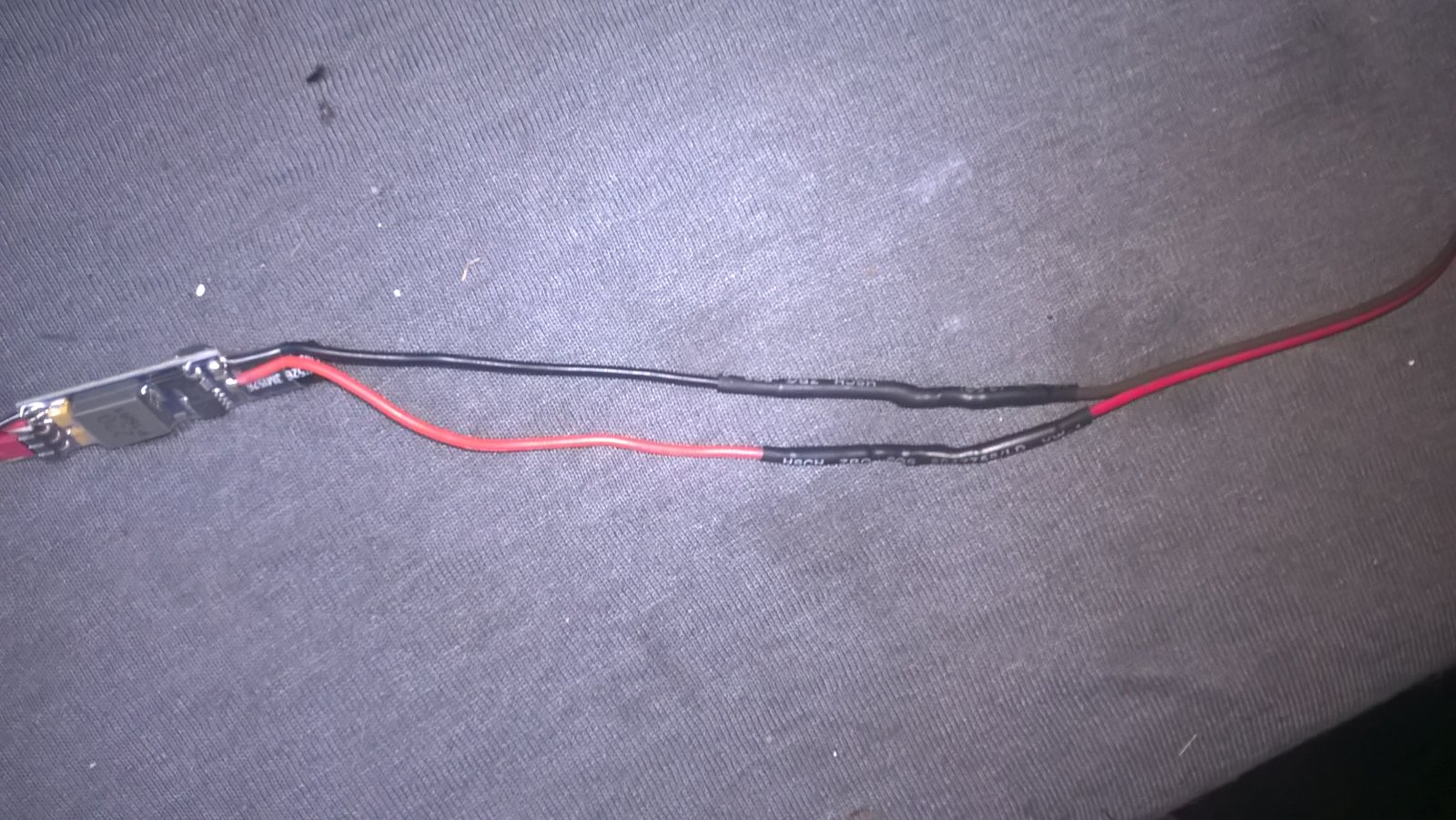

    Ontvangeraccu op de plek het zit ff vast zo om te zien of alles lekker past.
    Ook de spanningsverlager noem ik het maar even zit netjes.ik had helaas geen isolatietape dus maar even een stukje schilderstape zolang.het moet er toch weer af en uit straks als alles straks blijvend (wel demontabel uiteraard) vastgezet word dan komt er wel een net tapeje om heen.
    Bijgevoegde bestanden:
  18. Roelof
    Roelof Moderator Moderator team Forum veteraan
    Lid geworden:
    20 aug 2003
    Berichten:
    27.074
    Locatie:
    Sassenheim
    Het nadeel van zo'n spanningsregelaar is dat het extra elektronica is dat fout kan gaan. Zo heb ik mensen zien uitvallen bij een beetje vocht.omdat ze hem niet goed ingepakt hadden.
    Als je het bij LiPo wilt houden kan je beter op zoek naar HV servo's of anders een LiFePo4 ontvangeraccu zoeken, die worden met succes veel gebruikt op 6v servo's.
  19. tom1972
    tom1972
    Lid geworden:
    6 jun 2017
    Berichten:
    444
    Locatie:
    overijssel
    Ben Ik helemaal met jou eens die toevoeging met meer risico op pech.ik wilde er gewoon kneitergraag mee aan de slag.ben ook nog wel wat te ouderwets denk want ga nog misschien te graag voor deze tijd liefs naar de modelbouw winkel.
    In de 960 zit een prachtig nihm pakket van 6 volt.trouwens ook in alle andere modelletjes
    Enkel nihm.in de 960 zijn dat mooie kleine cellen.ben ook echt een nihm man.ik heb ook Met deze accuutjes nooit storing gehad in combie Met robbe/futaba servo.s etc.
    Echter had peter die niet en kom ze niet zo gauw bestellen.toen kwam hij met het lipo packje 7,4 v.ik zei dat mijn type servo.s en ontvangertje dat voltage niet aankonden
    Hij had wel mooi dat reduceer apparaatje
    Naar de 6 volt.had het steuntje mee waar de accu aan hangt en de lipo leek er wel speciaal voor ontworpen te zijn.dus op die fiets had ik gekozen voor deze combi.
    Denk dat ik mettertijd even een mooi nihm pakket opsnor.kan .m in ieder geval flink en vooral veilig proberen.ik snap je opmerking goed hoor.ik heb het accuutje wel eerst met dubbel zijdig tape vastgeplakt in de houder.
    Daarna nog isolatietapeje er om heen.
    Tywrapje werd al krap ondervond ik.toen dus ook de schilderstape uitvoering geprobeerd.dat ging fijn.ik had deze servo voor deze auto in gedachte met nihm pack.
    Ga toch graag deze servo.s gebruiken.
    Dan beter voor mij niet overstappen naar hv servo.s.beter dan kijken voor dat nihm pakket.grt Tom

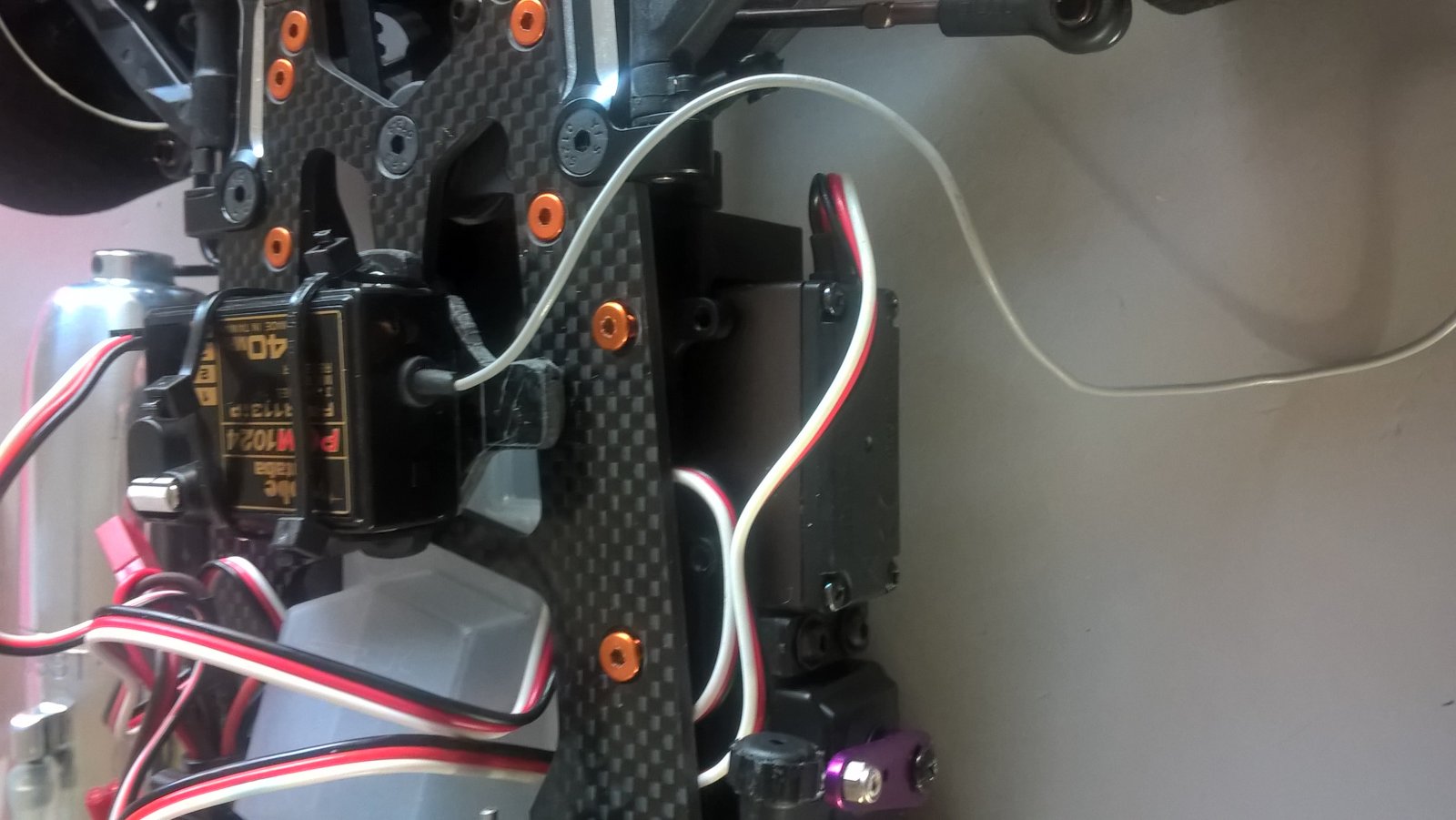

    Ontvanger op zijn plaats gezet.
    Een minuscuul klein carbon steun gefixt.
    Had nog 2 mooi verzonken 3mm boutjes van rvs.
    Voor nu even prima maar als morgen de laatste steun voor de antenne klaar is dan ga ik alles netjes fixeren.nu is het nog een draden janboel.
    Ook de tyewraps gaan van de ontvanger af.
    Heb inmiddels al isolatie tape.dat ziet er beter uit.ik heb de ontvanger ook met dubbel zijdig vastzitten dus die valt er niet af.
    Mwaa......best al te spreken zo.
