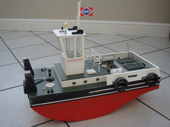

Mijn nieuwe project, de Kalle van Aeronaut wil maar niet binnenkomen. Ik ben daarom maar begonnen met een klein tussendoor projectje. Een van de belangrijke eisen aan het model is dat die in de (kleine) topkoffer van mijn motor past, dus maximale lengte van 30 a 35 cm. Op basis van een Pusher/springer op de site van Modelboats ben ik hiermee begonnen. (https://www.modelboats.co.uk/news/article/pusher-tug/21652)

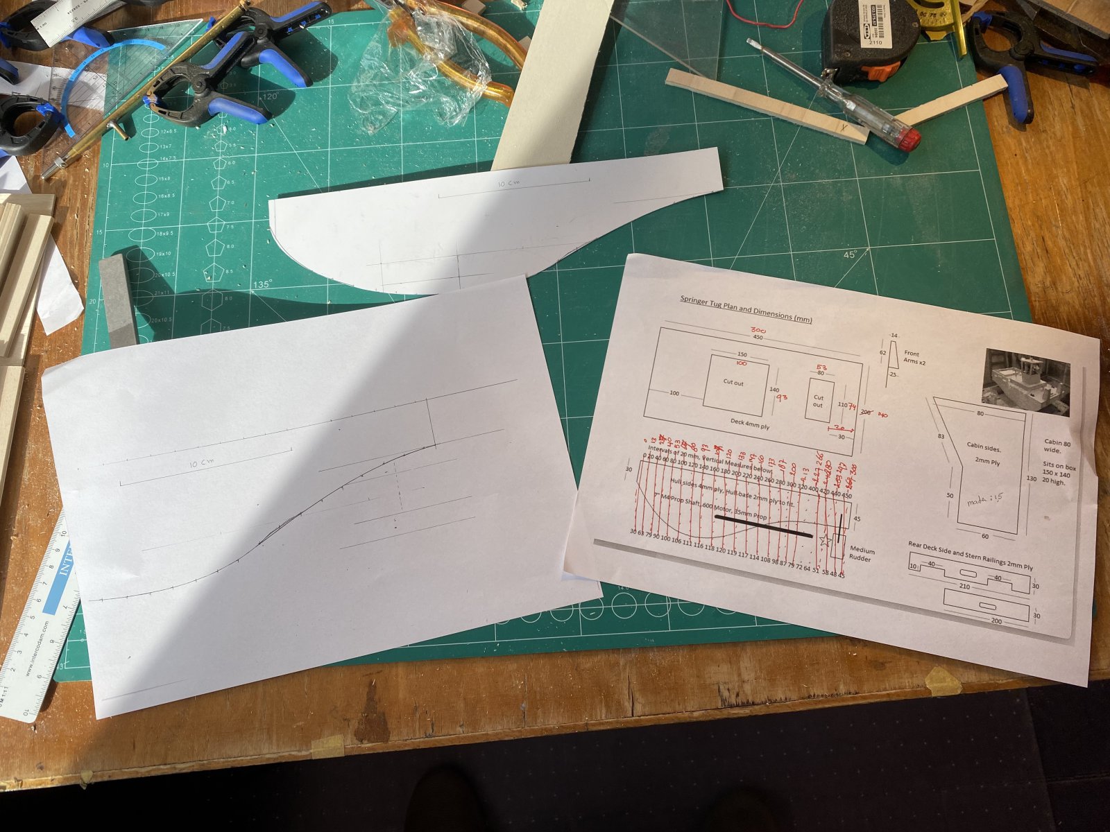

Ik heb het model met 1,5 verkleind, zodat de lengte van de boot uitkomt op 30 cm.
Het schetswerk,
Na een half dagje werk.

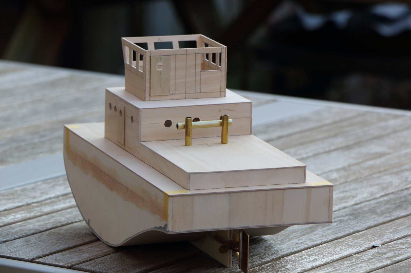

Maarten, Is het een optie om de reling achter de hut in busjes te zetten en de hut op 4 metalen pennen. Dan is dat gemakkelijker demonteerbaar en ben je minder hoog. Via de pennen in de stuurhut kan de stroom voor verlichting naar boven. Scheelt je zo een cm of 10 in hoogte. Leuk ding en succes ermee! Gr. Klaas.

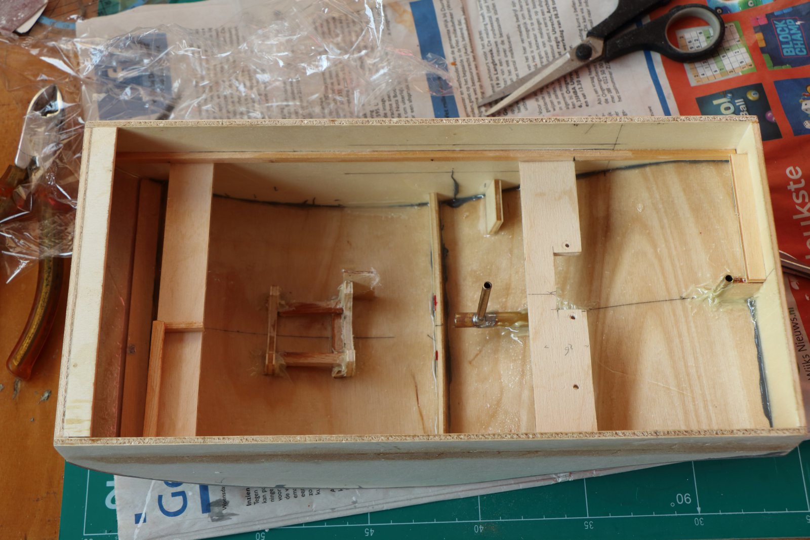

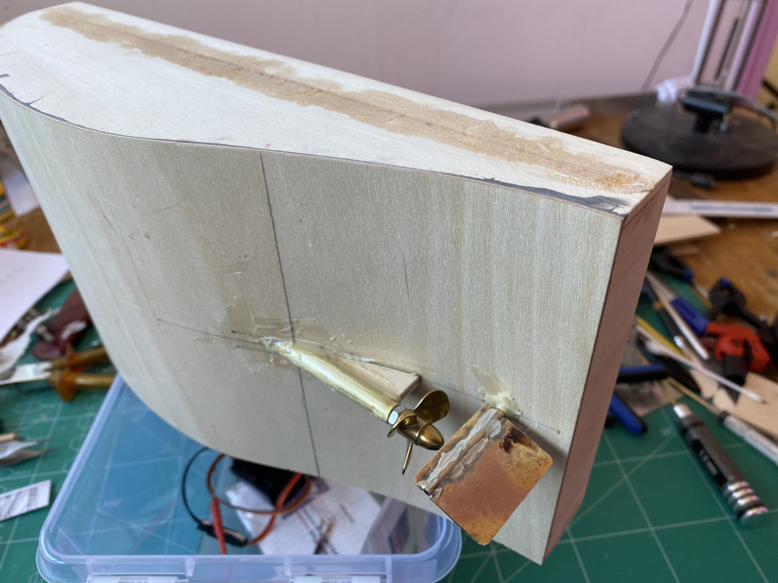

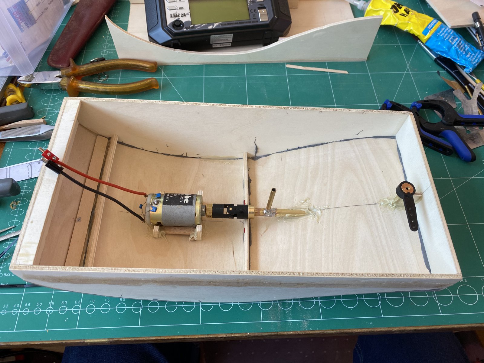

Ondertussen is de hele bodem dicht en zijn de schroefas, motorfundatie en het roer geplaatst. Een rond 30 drieblad schroefje voor de aandrijving op een oude Robby Navy. In afwachting van een servo, waarna ik het binnenwerk verder vorm kan geven. Als dat gereed is gaat de binnenkant in de epoxy gezet worden. Natuurlijk moet er her en der nog geschuurd worden. Nu eens gaan denken ver hoe de opbouw eruit moet gaan zien.
En langzaam begint een losse romp een boot te worden. Het dek is op maat met een grote opening om goed bij de binnenkant te kunnen komen. Voor de opbouw wat linen op papier gezet en nu aan het bouwen..
De gehele opbouw gaat er straks af kunnen.

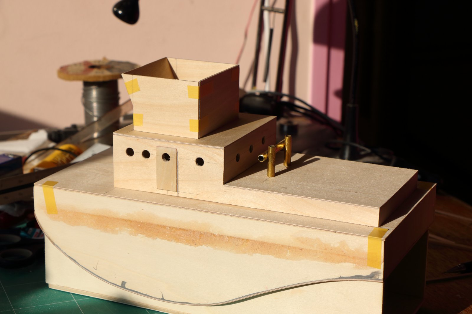

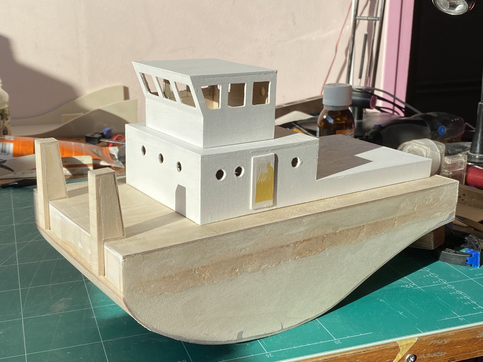

En rustig aan gaat het maar door. De opbouw is ver gevorderd en de stuurhut staat in ruwbouw. Eerst daar nog wat vensters in maken en dan in elkaar plakken. Als dat gedaan is komt de tijd van plamuren en schuren en dan het casco in de epoxy om het goedkope triplex watervast te maken.
Ondertussen ook nog een beting gemaakt, zodat er naast het duwen mee gesleept kan worden.
De bovenbouw is klaar en kan gegrond en geplamuurd worden. Vandaag verder gewerkt aan de binnenzijde. Een uitneembare platine gemaakt voor ontvanger, ESC en (nog aan te schaffen) multischakelaar voor de verlichting. Wat ik precies aan verlichting ga doen weet ik nog niet, maar in ieder geval navigatieverlichting en sleep- en duwverlichting. Even wachten tot de assortimentsdoos leds en weerstanden binnen is. Wellicht nog een mastje op de stuurhut voor de toplichten een een schoorsteen achter de stuurhut. Niets staat vast, niets staat op tekening. In ieder geval kan ik nu de romp binnen en buiten in de epoxy gaan zetten.

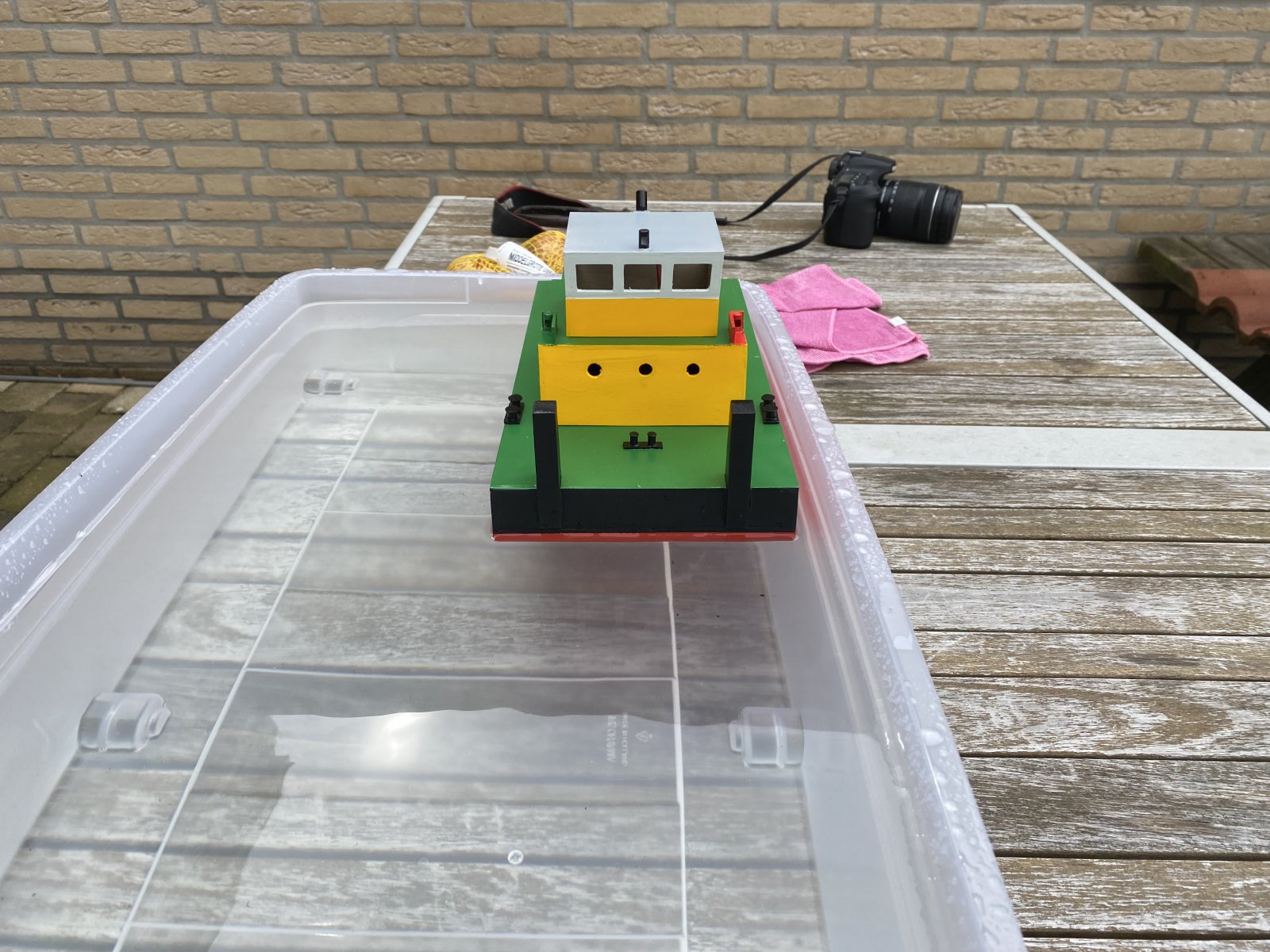

Het is even stil geweest rond het Springertje voor tussendoor. Dat wil echter niet zeggen dat ik stil gezeten heb, maar het in de epoxy zetten en schilderen is natuurlijk niet het meest interessante om te laten zien en om over te vertellen. Maar puntje bij paaltje is het inderdaad precies twee weken na de vorige post en wat denk je? Inderdaad proefdobberen.
Ze blijkt keurig op de waterlijn te liggen en mijn gewichtsberekening klopt helemaal.
Nu nog een paar kleine afwerkingspunten zoals het aanbrengen van de patrijspoorten de stuurhut ramen en de verlichting, maar dan is ze klaar en kan ze mee op motortoer.

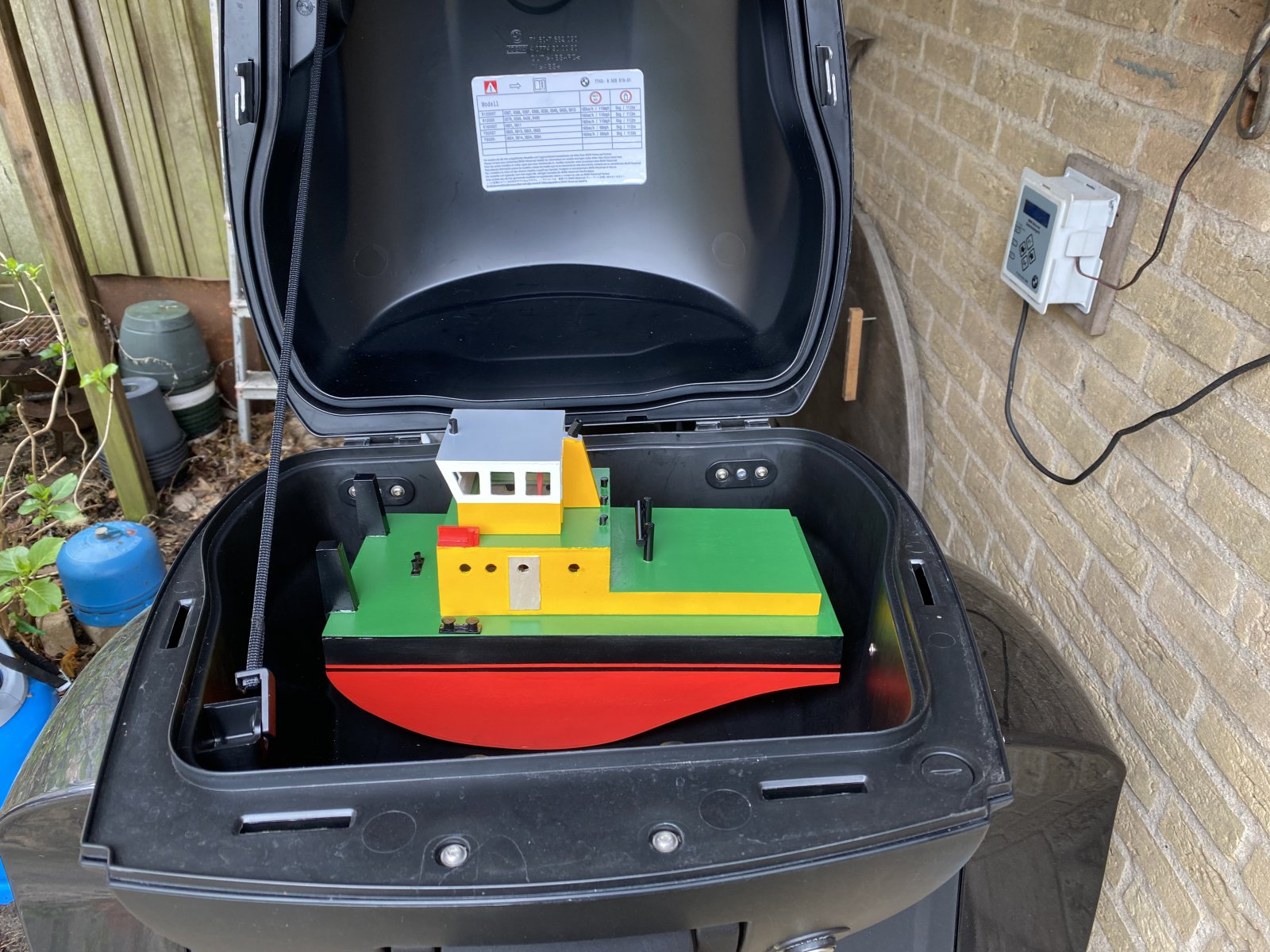

Het springertje in haar transportkoffer.
