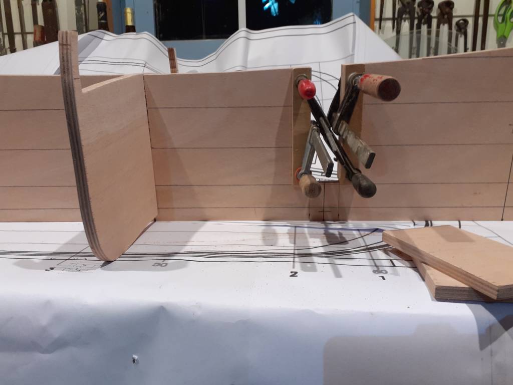

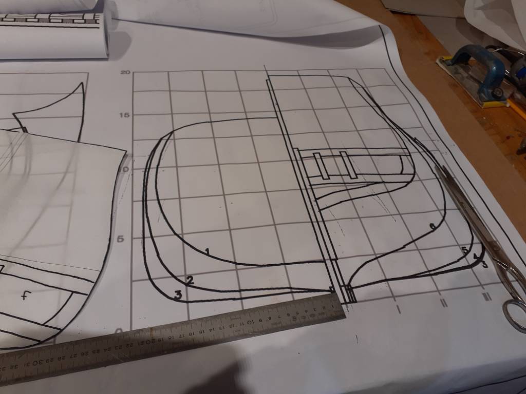

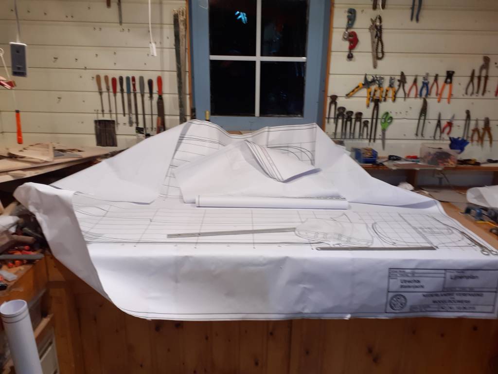

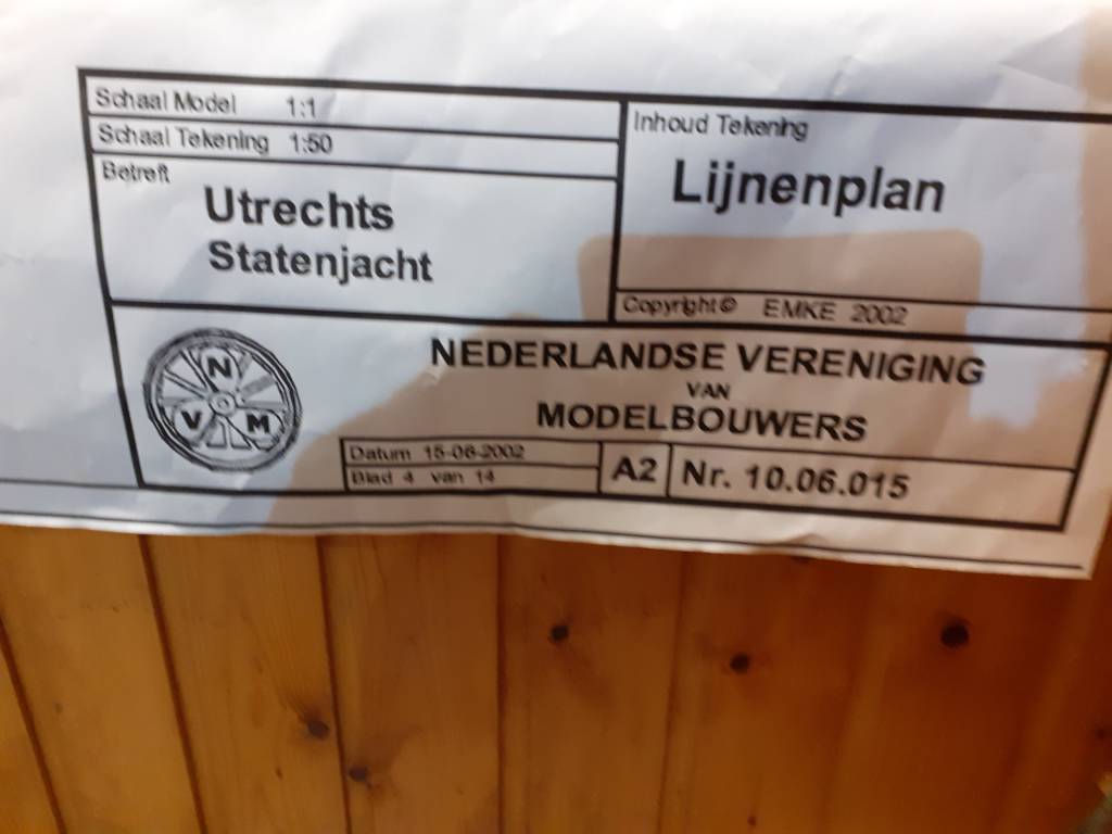

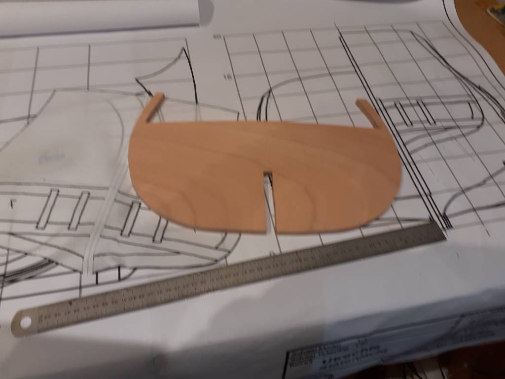

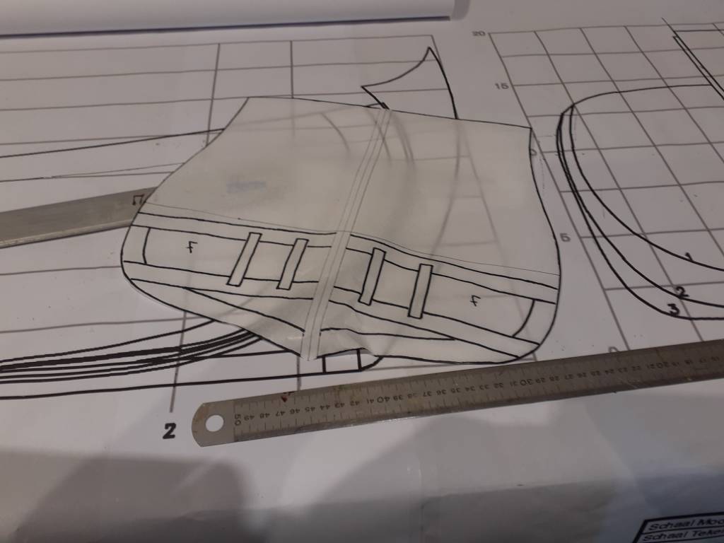

Ook maar eens wat plaatsen. In de voorstelling: 56 jr en na wat gefreubel in de tienerjeugd eigenlijk nog nooit een boot gebouwd. Nu dus eerst maar eens een tijdje rond gekeken en het oog laten vallen op een statenjacht. Een iets te duur tekeningenpakket besteld van tekeningen die niet alle dezelfde schaal hadden en ook op de andere iets te dure cd ook niet alle dezelfde schaal hadden. Het laat zich raden hoe ik daar over dacht toen ik de tekeningen ging vergroten. Ik weet nog niet of ik de Utrecht 100% na ga maken of er een eigen versie van ga maken. In het scheepvaartmuseum staat ook een mooi model.
Het is wel de gedachte om er een varende versie van te gaan maken. Het water ligt 15 meter achter de deur.
Geen idee waar ik allemaal tegenaan ga lopen, maar ik heb het idee dat ik hier het nodige kan leren. Eerst maar eens met stift, patroonpapier en zaag aan het stoeien geweest.

Gaaf Mees! En een mooi model om te gaan maken. Als je zo'n pakket tekeningen thuis krijgt is dit dan voldoende om alle spanten gemakkelijk over te nemen?

Van die hofleverancier had ik al gelezen, en de afstand Werkendam Dordrecht is met een pont te overbruggen. De tekeningen vormen meer een richtlijn. Inscannen en laseren zou bijvoorbeeld niet mogelijk zijn. De afmetingen van diktes en breedte is ook meten en nog eens meten. De schaal wordt 1:12,5.

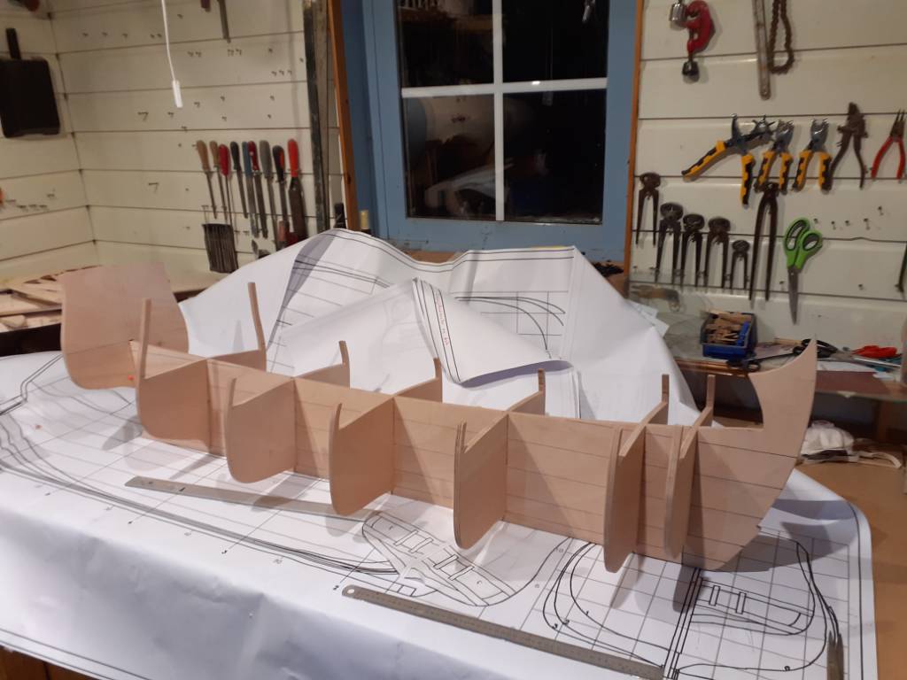

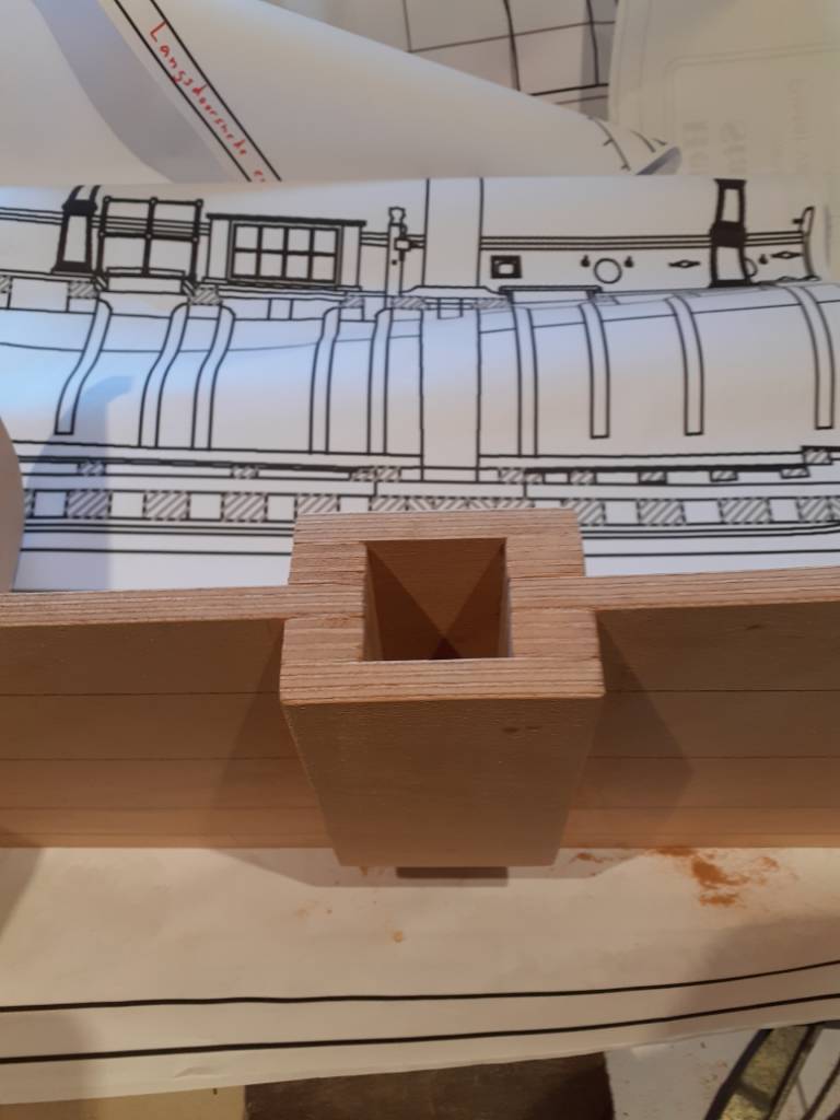

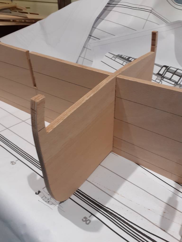

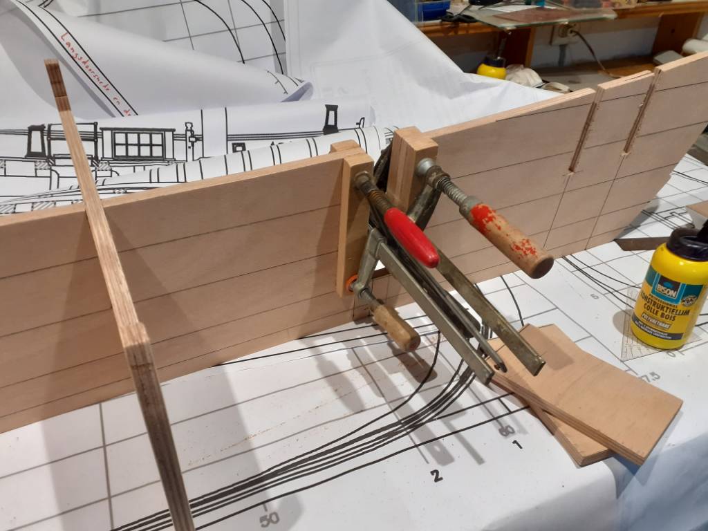

Mooi om te zien, maar vraagje, is het op dat formaat niet verstandiger om met meer spanten te werken?
De onervarenheid zal zo links en rechts een rol spelen.
Ik ga de ruimte tussen de voorste en achterste spanten opvullen denk ik.
