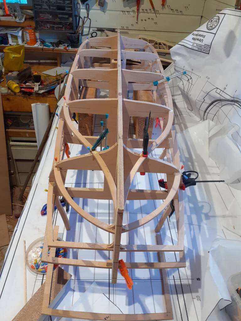

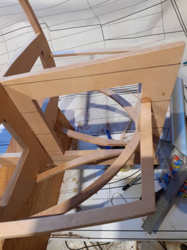

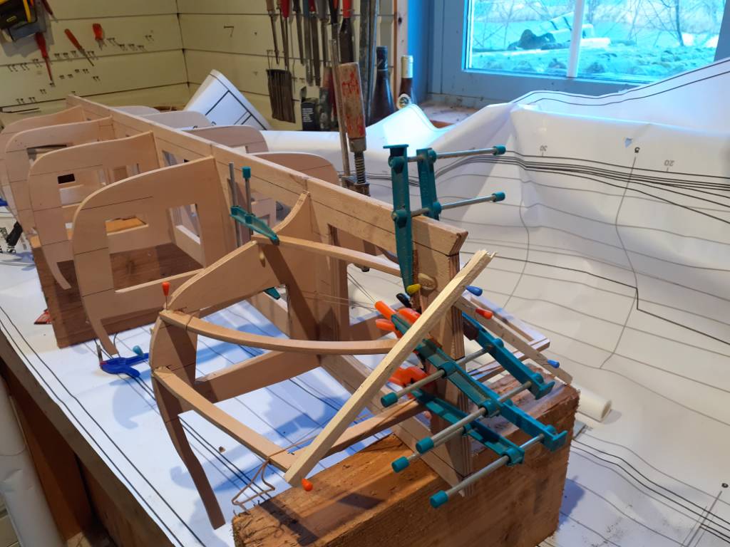

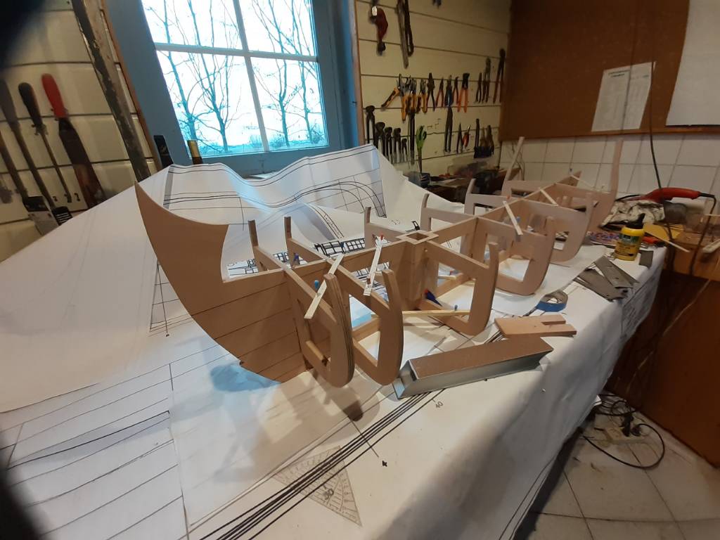

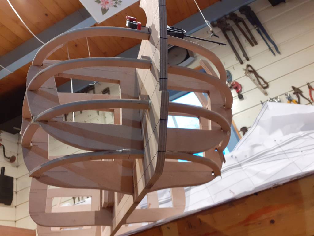

    De spanten staan uiteindelijk 24 cm uit elkaar, wat inderdaad best redelijk ver is. Dit komt natuurlijk omdat de schaal van 1:50 naar 1:12,5 is gegaan. Om er meer structuur in te brengen ben ik een deel van het lijnenplan in hout gaan maken. Dan heb ik de optie om er net zo veel spanten tussen te maken als nodig.
    Ik denk niet dat dit de meest voor de hand liggende optie is voor de scheepsbouwer, maar het leek de leek een mogelijkheid.
    Nog veel lijntjes van papier op hout over te brengen. 20200212_163454.jpeg 20200212_165212.jpeg 20200212_165303.jpeg 20200212_165311.jpeg

    Het is in elk geval leuk werk.
    Zeker wanneer je de vorm erin ziet komen. :)

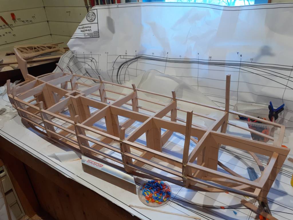

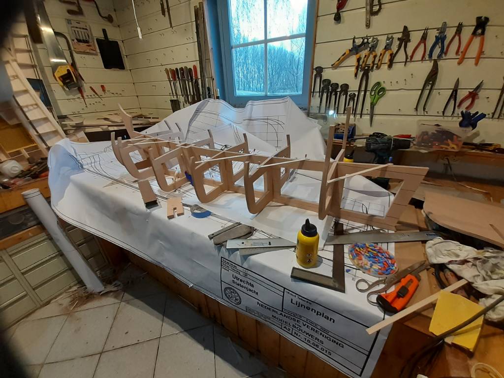

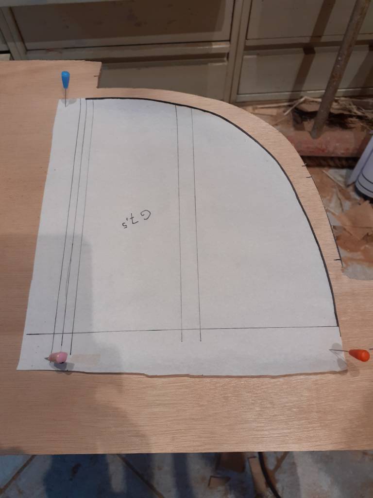

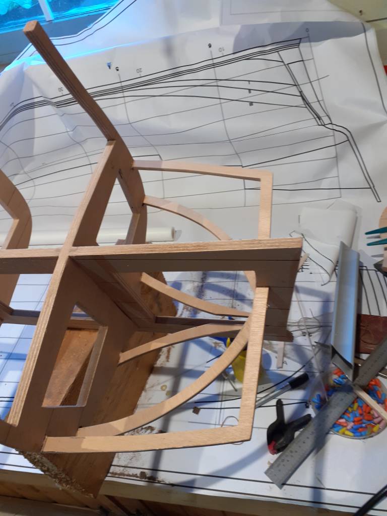

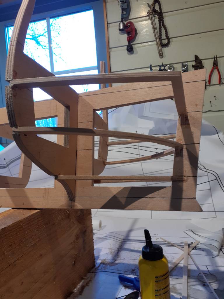

    Elk lijntje overnemen van tekening op patroonpapier en daarna overzetten op hout. Zagen, schuren, passen, meten, en soms opnieuw beginnen. Alles bij elkaar best veel lijntjes. 20200215_082133.jpeg

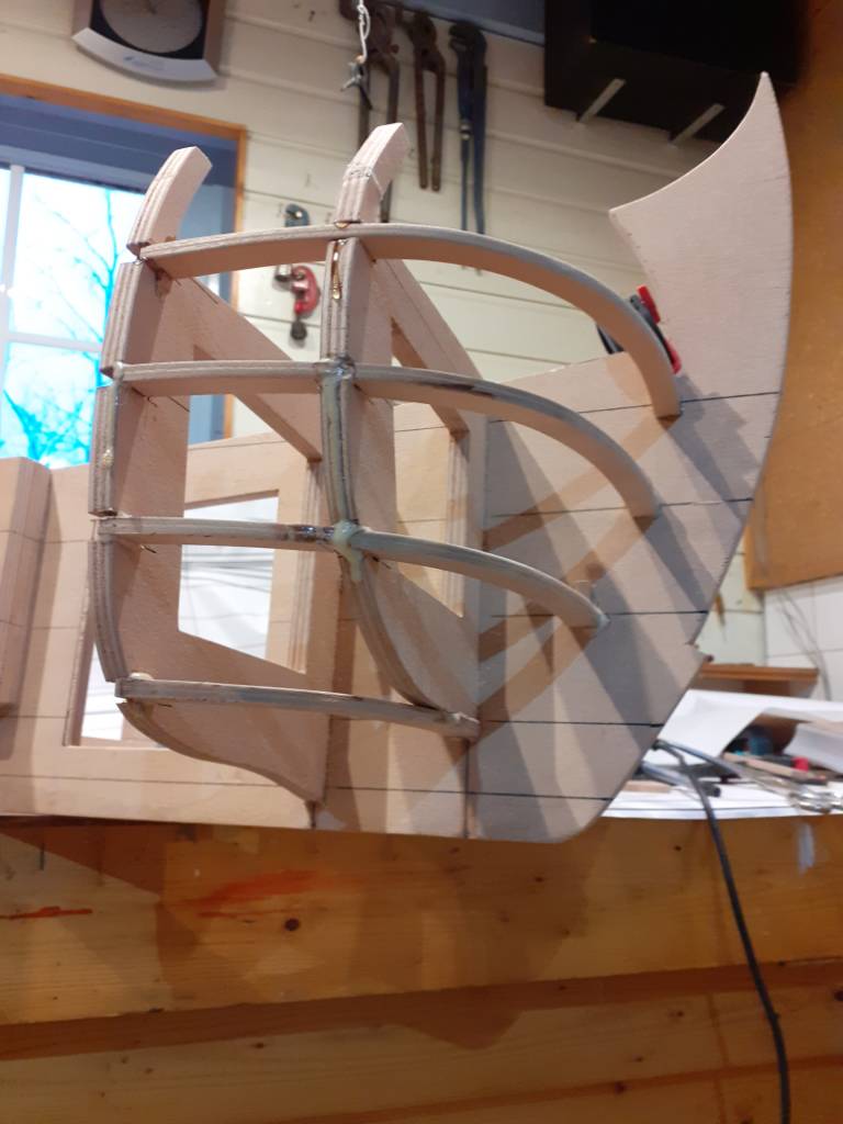

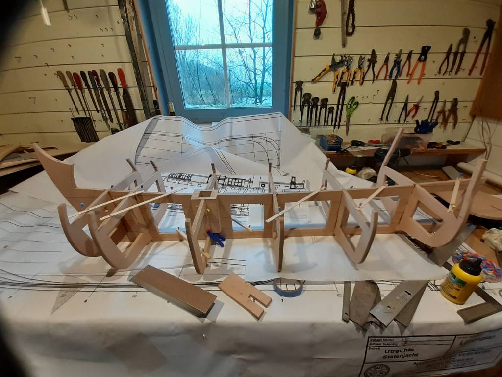

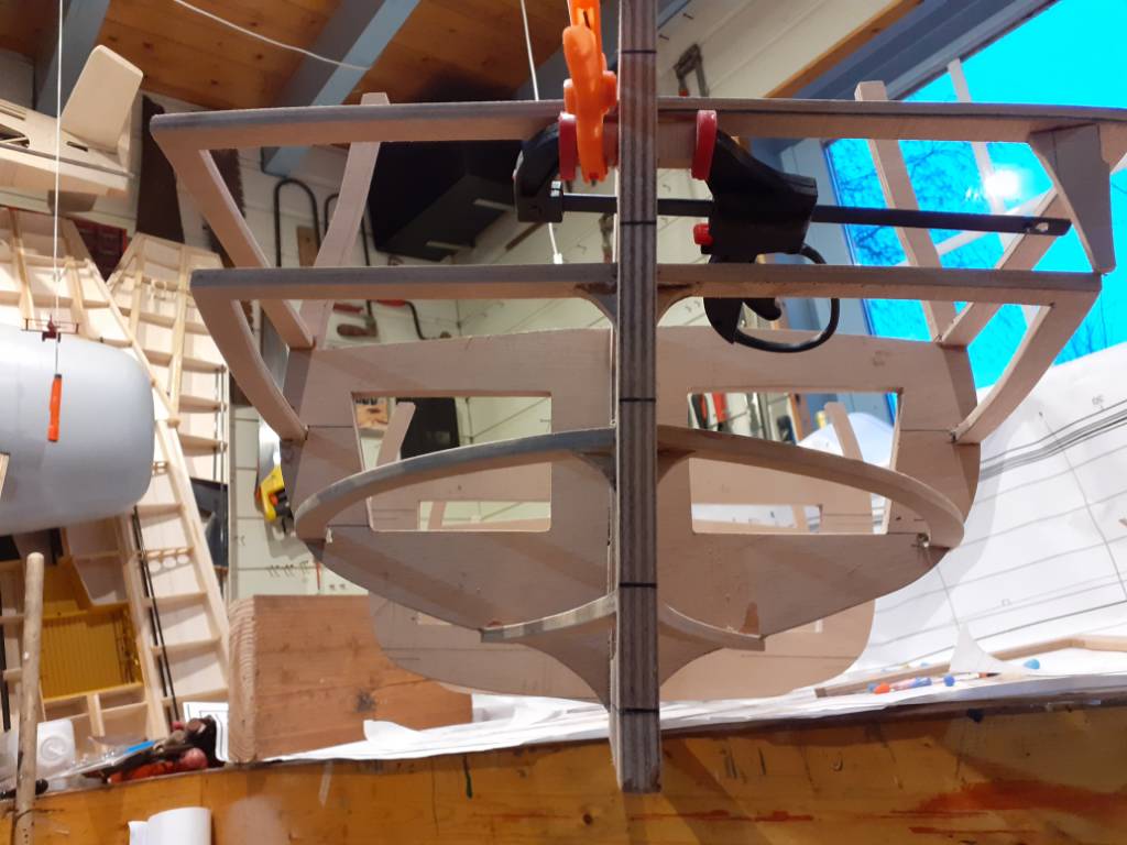

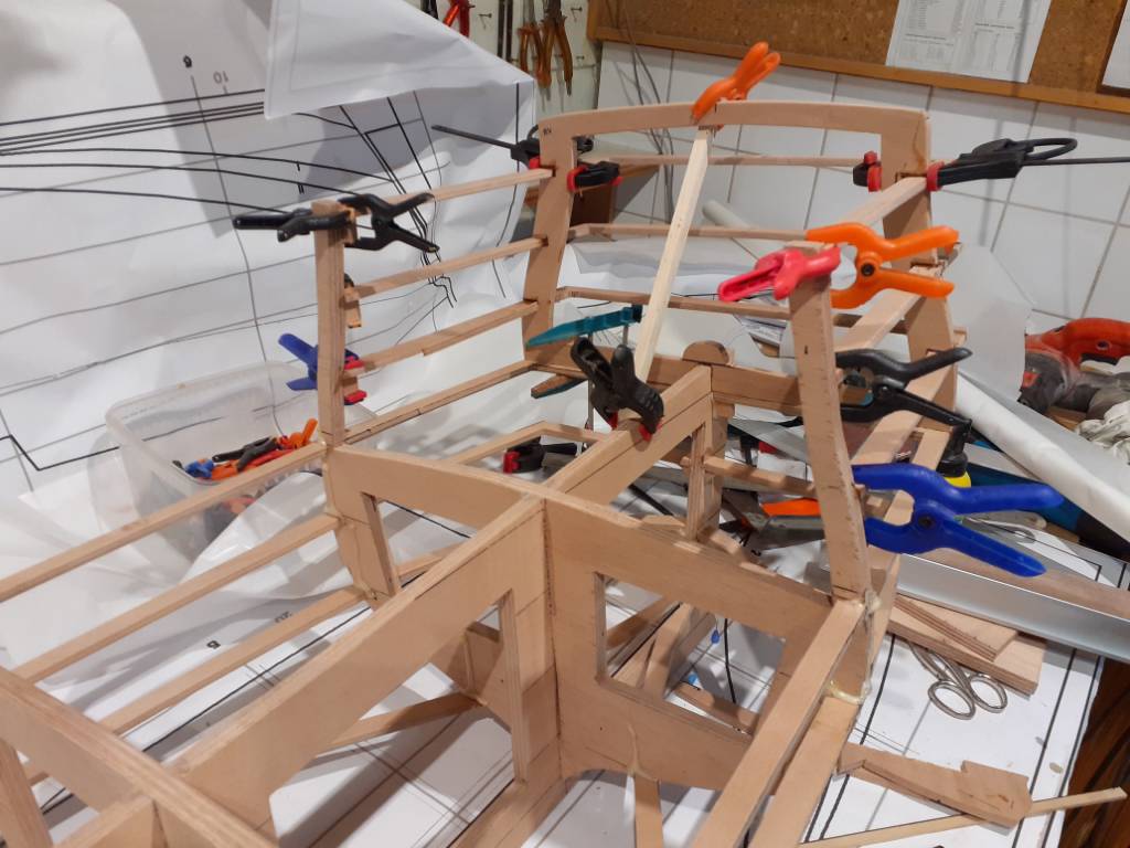

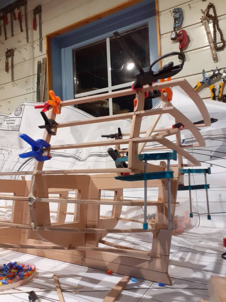

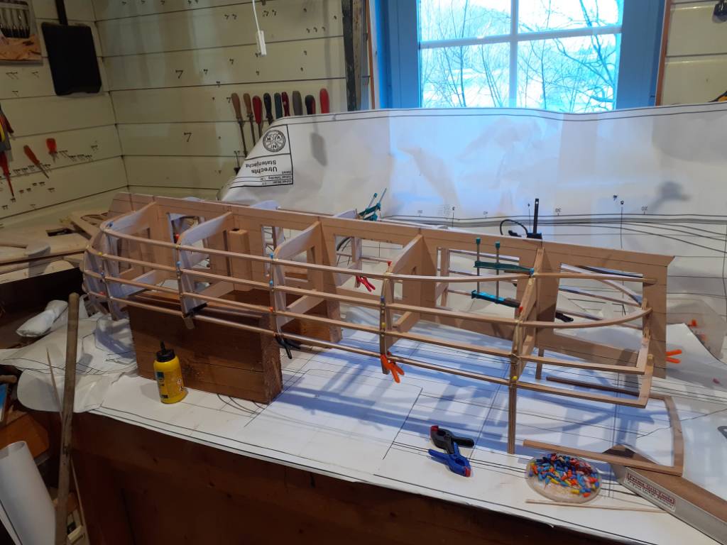

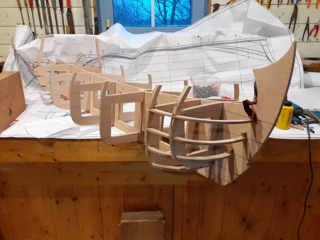

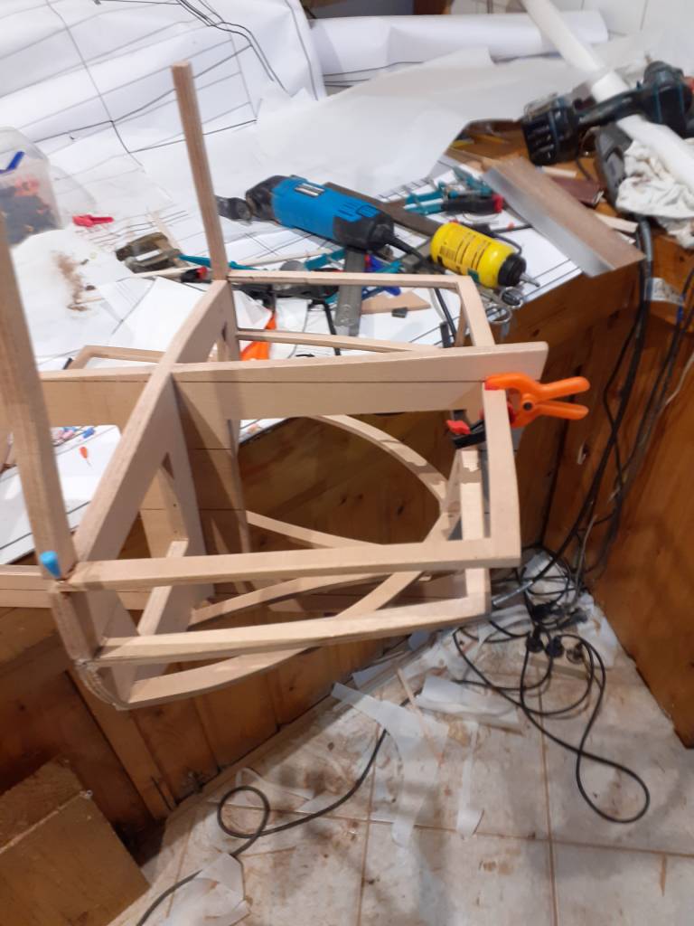

    Voor en achterzijde beginnen een beetje in model te komen. Later nog wel veel schuurwerk omdat nu alles haaks is gezaagd. Komt goed, denk ik. 20200215_080941.jpeg 20200215_081006.jpeg 20200215_081807.jpeg 20200215_081829.jpeg 20200215_081853.jpeg

  13. Marc w
    Marc w
    10 feb 2013
    3.281
    Turnhout belgie
    Mag ik je veel succes wensen met de bouw van je schip.
    Je start ziet er alvast veel belovend uit. Je bent heel wat werk aan het steken in het lijnenplan overbrengen maar persoonlijk vrees ik dat je daar niet veel hulp van gaat hebben.
    Persoonlij zou ik kiezen om de ruimte tussen de spanten aan de buitenkant op te vullen met isolatie, deze kan je makkelijk mee in vorm schuren. Meteen krijg je dan ook een goede ondersteuning van de huid planken zodat deze niet gaan hol staan tussen de spanten en niet onbelangrijk als je er later mee gaat varen, de romp word er steviger door en zal minder snel zinken daar het drijfvermogen omhoog gaat.
    Zinken???? ga er maar vanuit dat met het nodige zeil opp bij een flinke windstoot je schip zeker water gaat maken over de reling heen, hoe meer tijd je dan hebt om alles terug naar de kant te sturen hoe minder je een nat pak gaat hebben in de toekomst.
    Laat je zeker niet afschrikken door deze laatste woorden maar hou ze ergens in je achterhoofd opgeborgen.
    Veel succes en indien vragen, stel ze, vgr Marc
