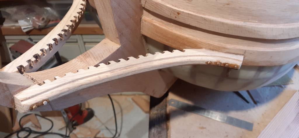

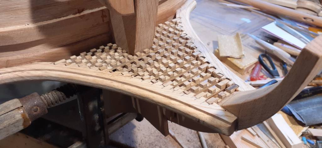

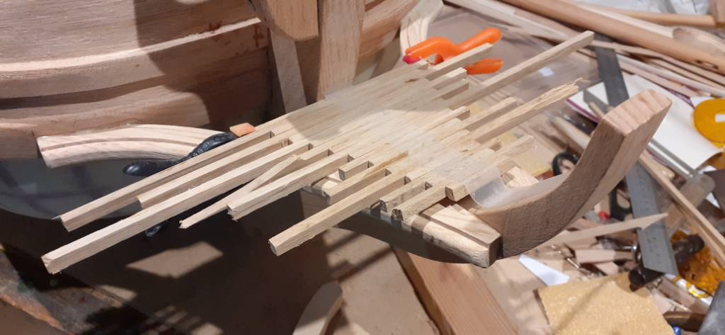

    Nog even borgen. Beuken met veel constructielijm. Later gelijk schuren. 20201115_110433.jpeg 20201115_111048.jpeg

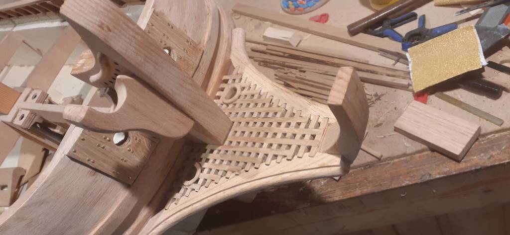

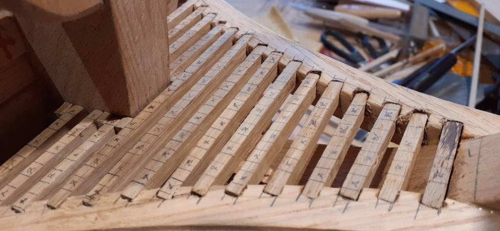

    Prachtig, een masterclass rooster maken :wave.
    Ik kan een lintzaag aanraden. Ik heb er twee jaar over na gedacht en uiteindelijk een tijdje terug de knoop door gehakt. Had ik veel eerder moeten doen.

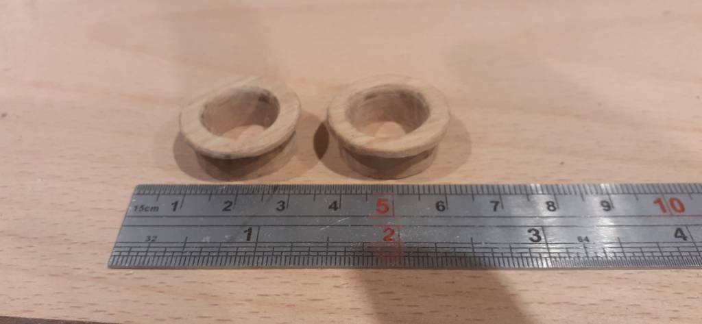

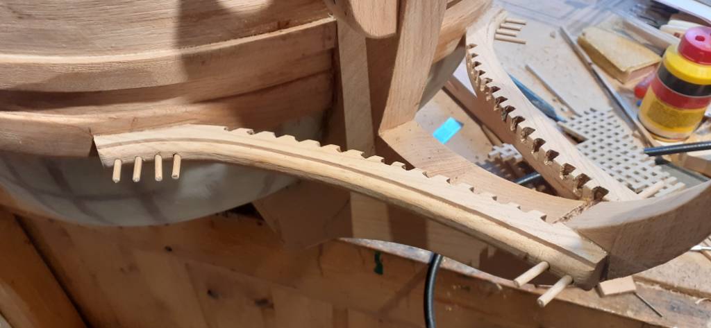

    eikerbij? wat voor hout is dat? ;)
    Mees Ippel en Herby63 vinden dit leuk.
  13. Jaques
    Jaques
    Lid geworden:
    31 mei 2016
    Berichten:
    3.352
    Locatie:
    Tilburg
    Eiken met bijen denk ik :rofl::rofl:

    Of is het: eik-er-bij:rolleyes:

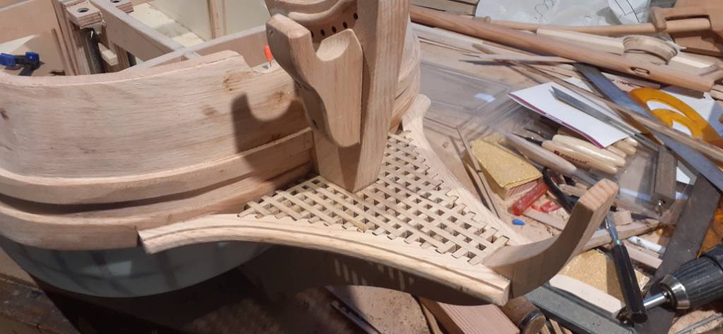

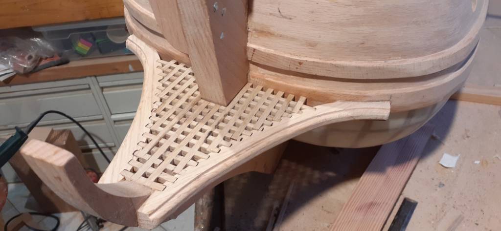

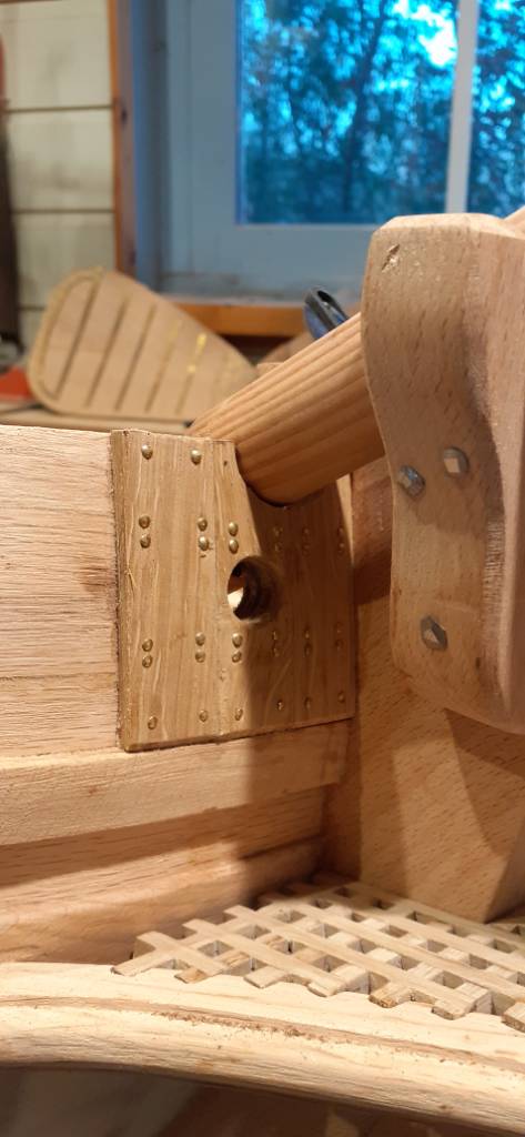

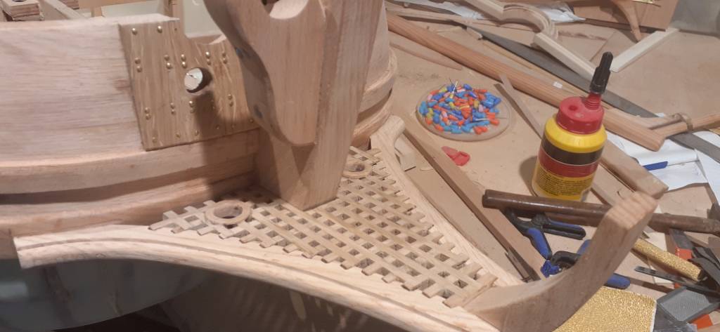

    Soms weet je even niet waar te beginnen. Dan maar wat gaten zagen en schuren. 20201119_191630.jpeg
