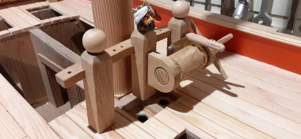

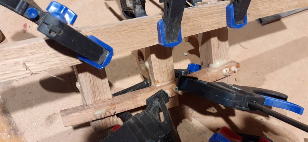

    Gerko511, Marcus Botanicus, P Voogt en 3 anderen vinden dit leuk.

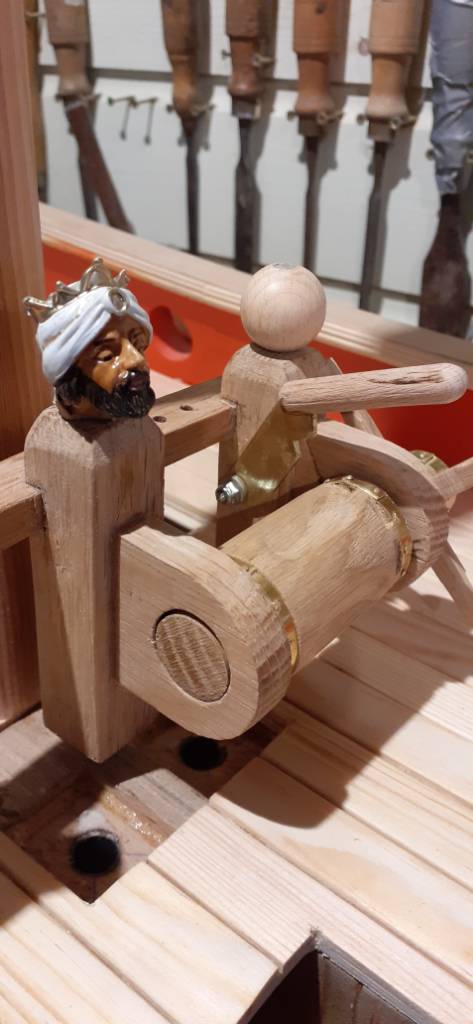

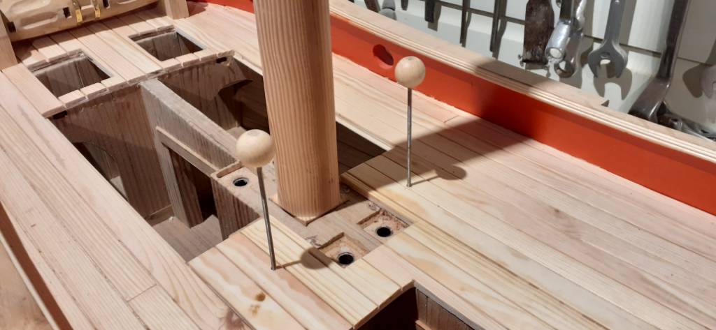

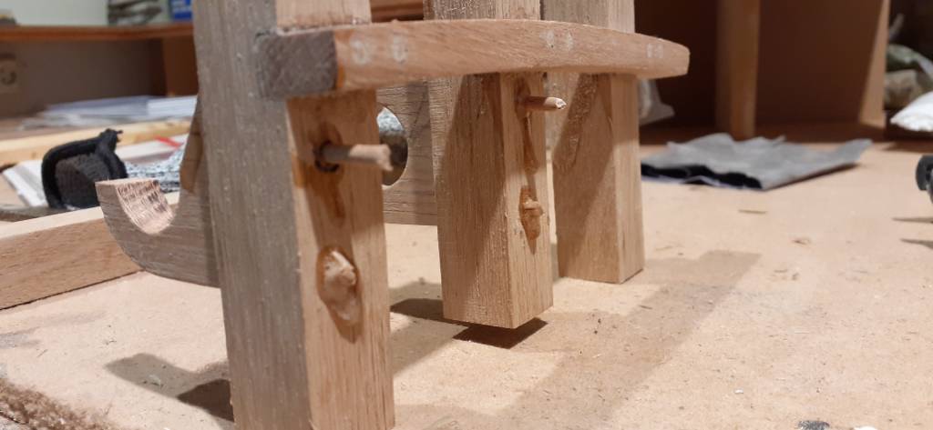

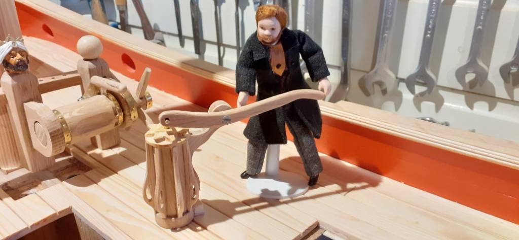

  5. Pingu57
    8.196
    Ach nu toch, zielig poppetje:oops:

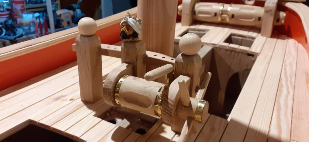

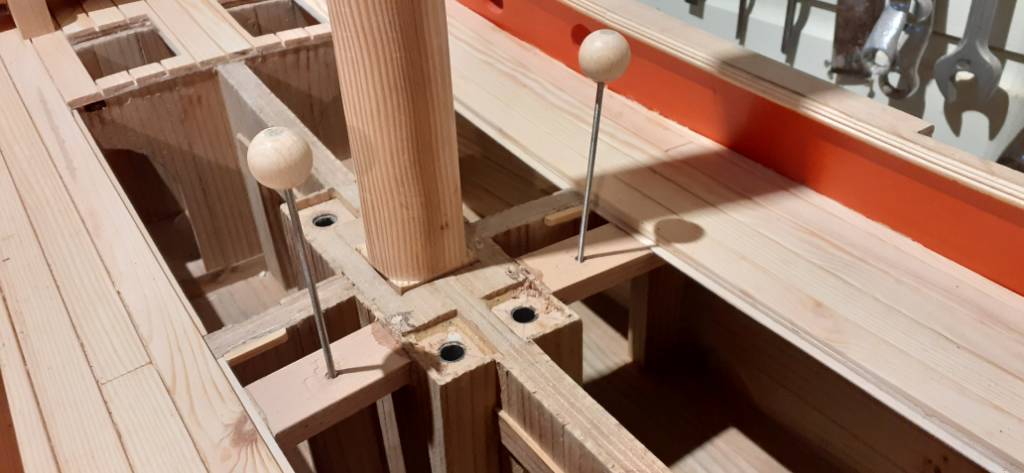

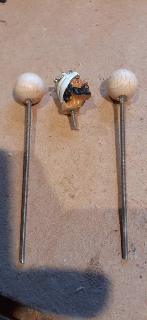

    Dit was de bedoeling. Het probleem was dat ik iets moest maken waar later toch wel kracht op komt te staan, terwijl het op een verwijderbaar stukje dek komt te staan. Het is nu zeer snel demonteerbaar en toch sterk.
    Eerst onder het dek verstevigingen aangebracht van 9mm multiplex. Vervolgens de gaatjes op de juiste plaats geboord en aan de onderzijde voorzien van inslagmoeren. Object plaatsen en draaien maar. Hoofdje en bolletjes worden later goudkleurig. 20210116_141242.jpeg 20210116_141314.jpeg 20210116_141621.jpeg 20210116_141558.jpeg 20210116_141652.jpeg

  9. Stephan Kertész
    Stephan Kertész
    7.769
    Op de Prins Willem zitten ook hoofden met tulband volgens de beschrijvingen. Dus het kan wel. Zal wel met de VOC te maken hebben.
    Mooi gemaakt Mees, heb je het hoofd zelf gemaakt of ergens afgesloopt?

    [QUOTE="Stephan Kertész, post: 4127408, member: 66155"
    Mooi gemaakt Mees, heb je het hoofd zelf gemaakt of ergens afgesloopt?[/QUOTE]
    Gewoon ergens de zaag in gezet. Het is een net niet keiharde/taaie kunststof.

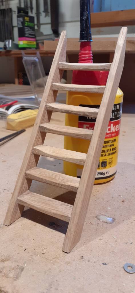

    Het werkt hetzelfde als een 1:1 trap. Beetje frezen en in elkaar schuiven. 20210118_160125.jpeg
  18. Pingu57
    8.196
    Inclusief de slijtage van de treden zelfs,:worship::worship: Ga je de rest straks ook verouderen Mees??
  19. Hans Groenenberg
    6.065
    Prachtig bouwen Mees in deze schaal.
    Mischien nog even onder aan de trapboom een stukje verticaal afzagen? En mogelijk ook aan de bovenzijde een stukje horizontaal. De treden zijn erg mooi zo!

    Dat is wel een beetje de bedoeling
