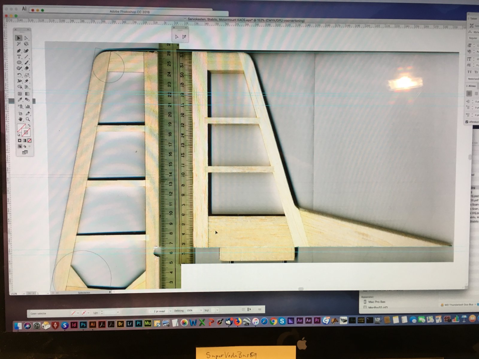

Fotografeer eerst de kist. Daar waar gefixt moet worden. Zet het hier op het forum. Zelf heb ik flink ingelezen op allerhande fora. Relevante links bewaard.

Ruderhoortjes heb ik zelf gemaakt uit epoxyplaat. Nadat ik in model de afmetingen heb bepaald. Schilderstape en met CA daarop het test hoorntje gelijmd. En dan maar zien hoe dat uitklapte...
