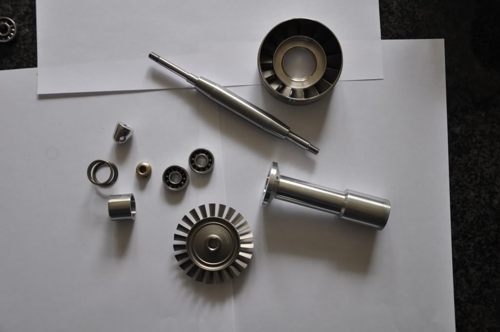

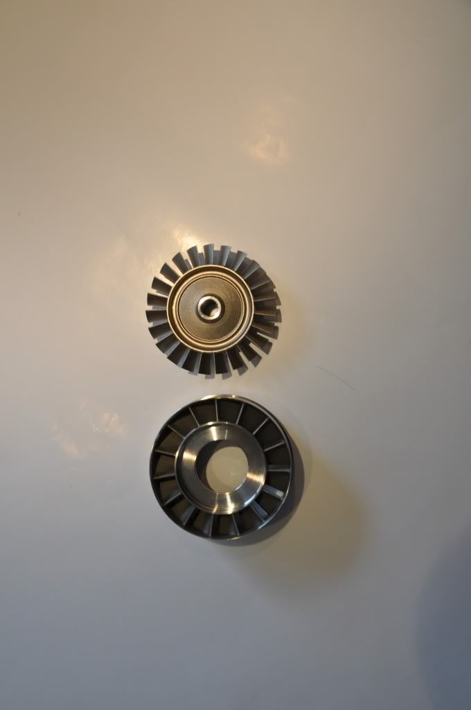

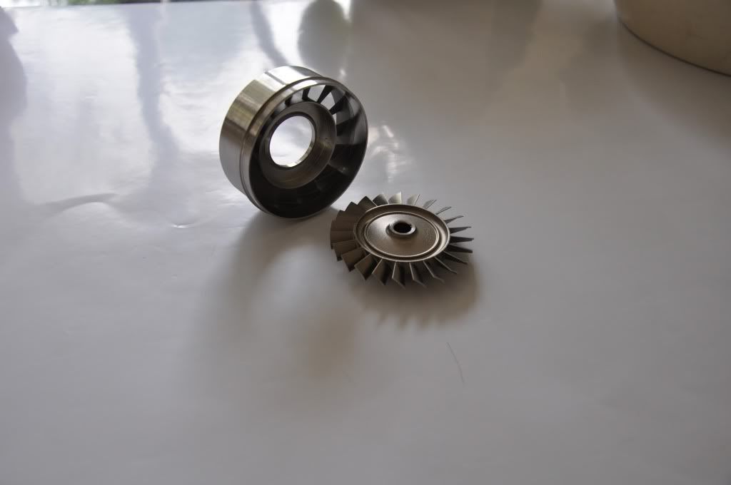

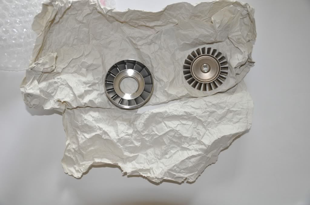

Ik heb een heel mooi pakketje van Dieter Albisser(Jetmax).
En als je dat uitpakt, komt dit er uit:
De kwaliteit en afwerking is echt super!
Ook zat er een heel mooi certificaat bij met de test resultaten.

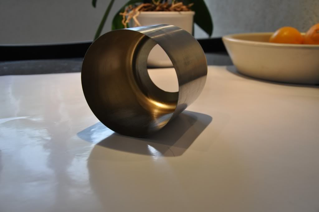

Verder ben ik bezig geweest de behuizing. Dit is gemaakt van een gasflesje.

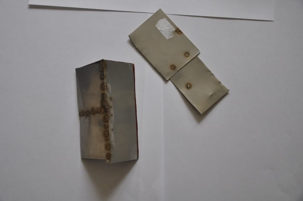

Ik heb het lasapparaat afgemaakt.
Om de sterkte van de punt las te testen heb ik verschillende rvs plaatjes gelast.
Het rechter plaatje is gelast op slechts twee puntjes. Hier kan ik met mijn volle gewicht (bijna 90 kg) aan hangen zonder dat de las een krimp geeft. Met de laskwaliteit zit het dus wel goed!:);)

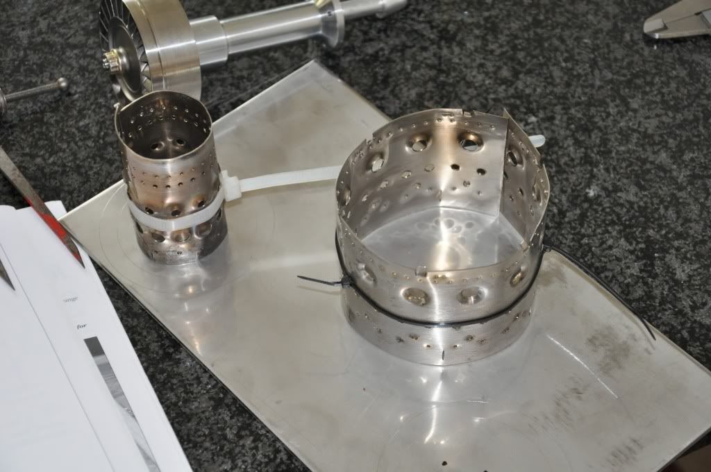

Verder ben ik bezig geweest met de asbehuizing as en verbrandingskamer.
Ook zijn er nog een paar onderdelen binnen gekomen.
Ik ben nu bezig met kopse-kanten voor de verbrandingskamer.
Deze moeten gedreven worden. Ik moet dus eerst nog een drijfmal maken;).

tromppetteren
verbrandings kamer tromppetteren word niet zo veel meer toegepast.
Ben er ook van afgestapt de verbrandings kamer blijft heel.
het word allemaal wat rustiger in je kamer.
gr Gerrit Jan
ik heb de tekening aangehouden.
Ik heb nog wat 0,5mm RVS over. Ik zal het er ook eentje maken zonder.
Dan kan ik eens kijken wat het uitmaakt.
Blijft het gatenpatroon wel hetzelfde? en de diameter van de gaten ook?
