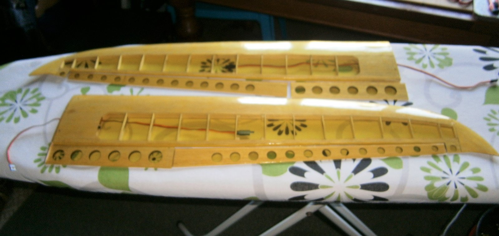

Kleine uodate vanuit de ardennen. Ik had toch wat mee genomen om verder te doen en de 2 de vleugel neemt ook al aardig vorm. Ondertussen een nieuw strijkijzertje besteld. Mooi uitzicht vanuit mijn hobbykamertje hier. Lekker warm binnen. Het leven kan mooi zijn ook.

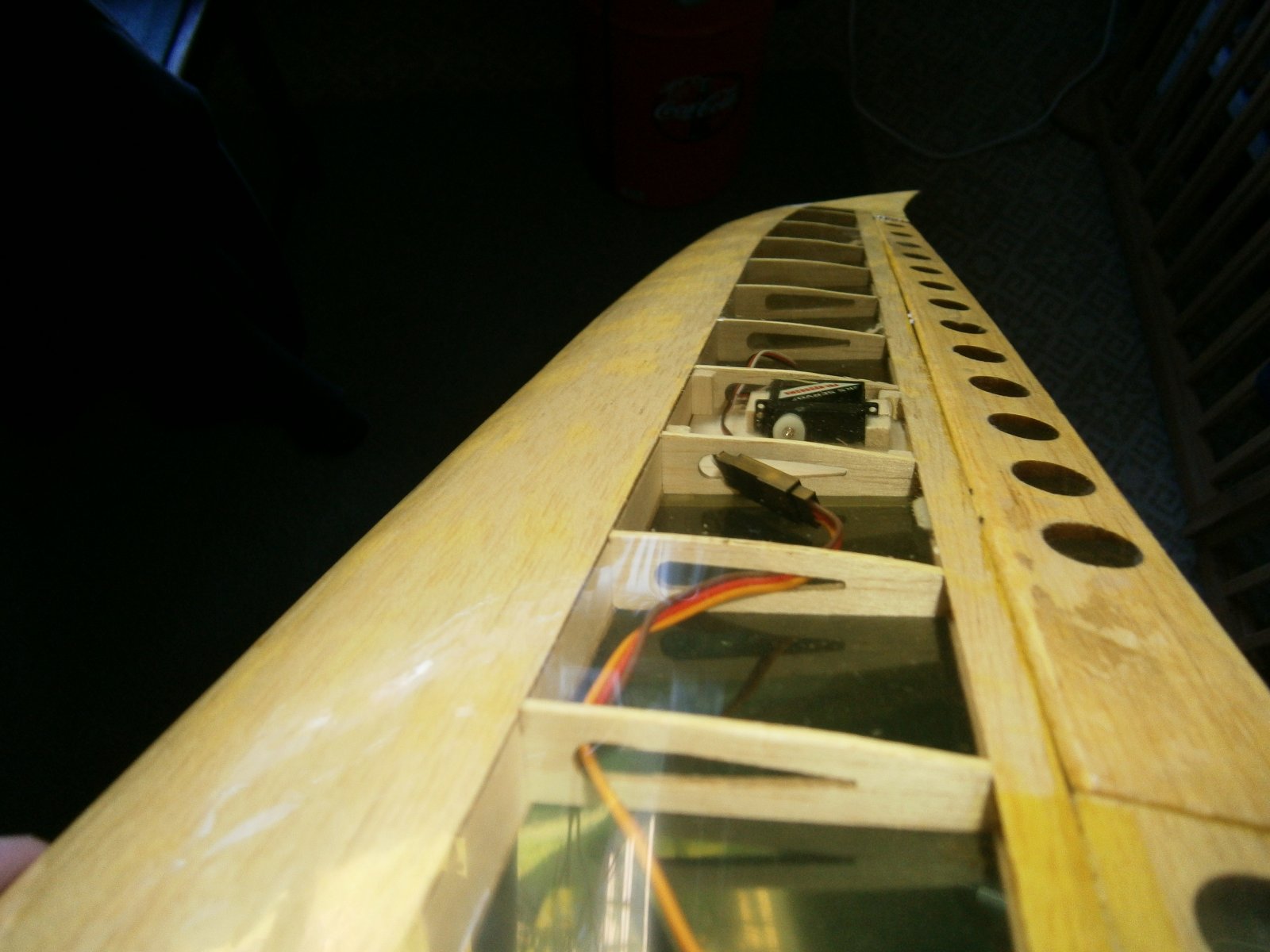

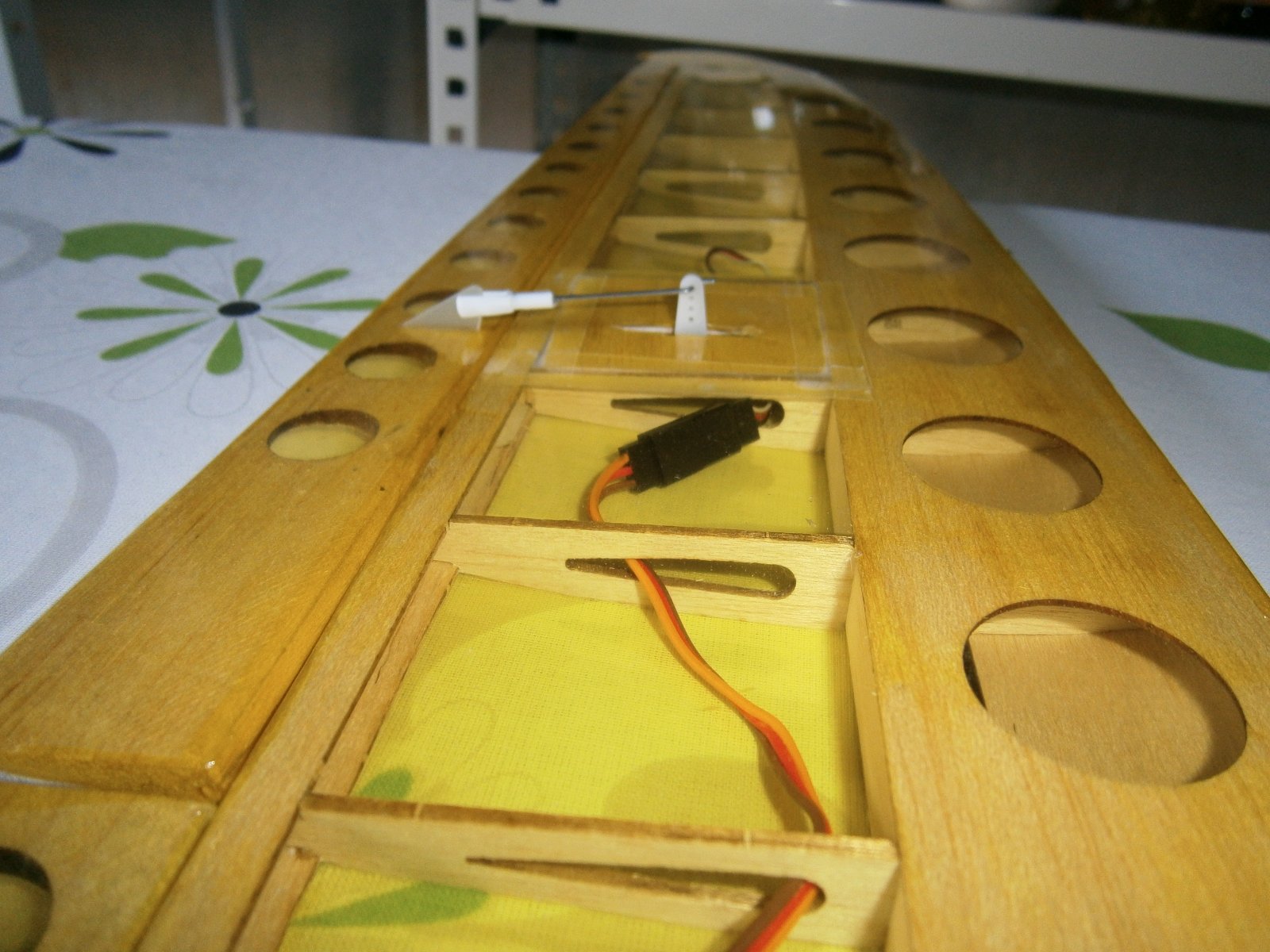

Servo's uitneembaar gemaakt... er gaat wel eens een servo stuk...

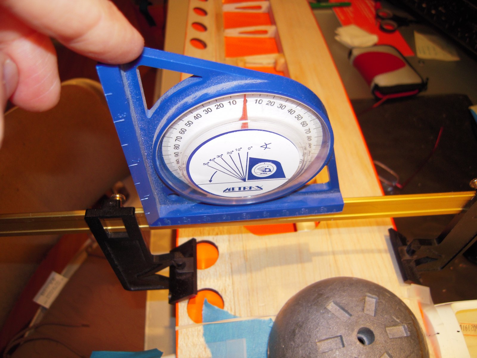

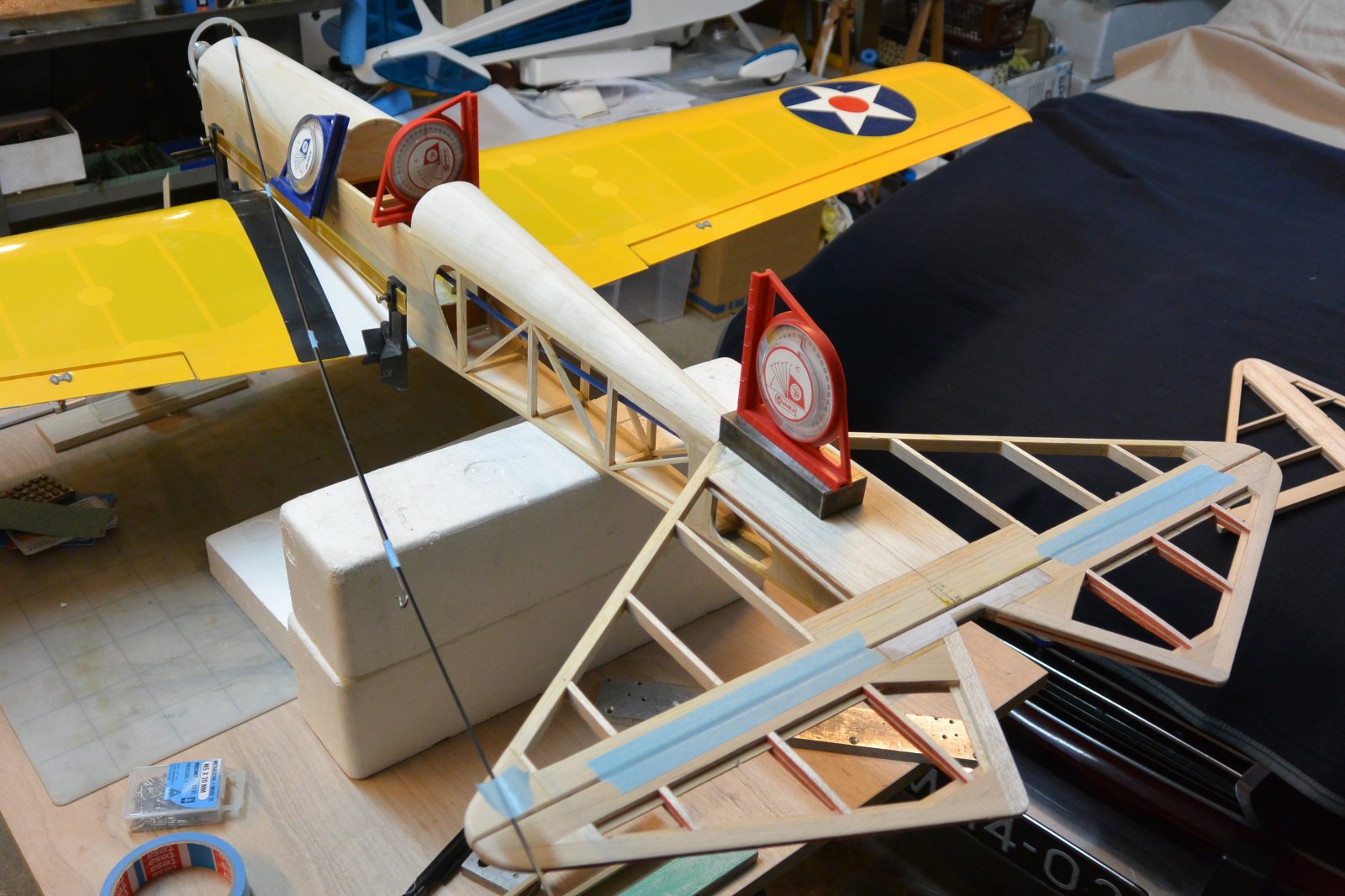

De hoekmeter is van de bouwmarkt. Ooit een stapeltje weggehaald bij de Hornbach.
De meter van Great Planes was niet nauwkeurig genoeg, bleef hangen op een zeer lomp asje.
Open getrokken om te kijken waar het aan scheelde. Bleek een dom ding te zijn, mag in productie niks kosten immers?
Je hebt ook digitale 'incedence' metertjes. Met goede resolutie. Tref je wel op eBay.
De Hornbach metertjes zijn vrij licht en bovendien... hebben een haakse hoek, mooi voor meten van hoeken kielvlak vs stabilo...de hele mik-mak.
Meerdere kan je over je kist verdelen om hoeken goed af te stemmen tijdens de afbouw... vanuit waterpas... erg handige dingetjes.

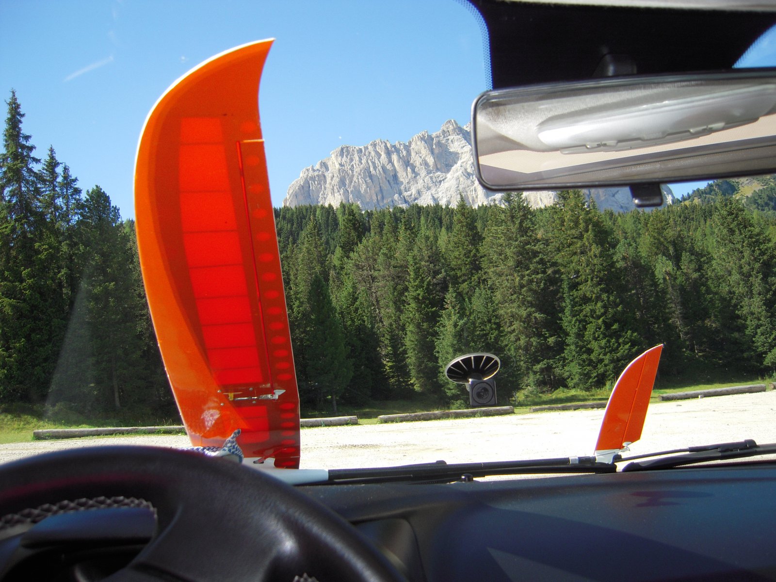

Voorbeeldje... (Kist is een Cloud Dancer 60)... grote foto... geen zin om hem te verkleinen :)
Gr Bas
Beziet! Oude e-Motie :) Was een heerlijke vlieger.
Heb hem eens in de bergen, Sud-Tirol, 1,5 uur in de lucht gehouden. Daarna kon ik in de after-sun...
Plaatje van weleer... OLC Odoornervenermodelveld... na een prachtige zomerse vliegdag.
Zwaartepunt zou wel in orde moeten komen. Plaats gewonnen door servo's in vleugels en maar 1 voor tail . Dat zou dus ruimte moeten geven om de lipo te schuiven. Ik heb mijn vorige niet gewogen maarnu ga ik ook naar een 1000 mah lipo ipv 1300. Alle beetjes helpen.
Een voor de Tail? Dat is perfect. Ik had er twee, kleine Dymonds, maar alleen gemixt op hoogte. Sturen met de staart was harkerig, en kreeg ik er niet goed uit. Met de rolroeren ging het veel soepeler. Bij thermiek is echter een richtingroer wel beter... de vleugels houden optimaal lift zonder te verstoren... te remmen. Wakker kon ik er niet van liggen. Te hoog, en de e-Hawk wordt snel klein.

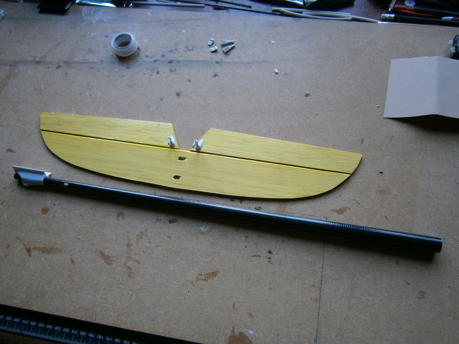

Alles is nog mogelijk . Ik heb nog 1300 mah liggen ook . Alle onderdelen zijn nu bekleed met oracover . Bij mijn vorige heb ik eens breuk gehad daar waar het voorste witte gedeelte van de romp overgaar naar de carbon "boom" . Hebben jullie daar preventief iets aan gedaan of niet ?
Nog niet... is dus gebroken en moet weer gefixt worden. Want ik heb goede restanten verzameld voor herbouw.
Kom er alleen nog niet aan toe. Daar waar je het sterker maakt, breekt het elders weer.
Punt is wel... de ARF van weleer... die van mij met getordeerde vleugel nieuw in doos, het kon over, had een epoxy rompje. best sterk. De ABS... je kan er over denken die van binnen te versterken daar waar de pook met de romp aansluit... met epoxy? Van binnen opruwen. Oppervlak 'etsen' met secondenlijm. Dat zou een betere hechting met epoxy geïmpregneerd weefseldoek moeten geven. Maar verwacht wel eindeloos gepiel.Is een moeilijke stek.
