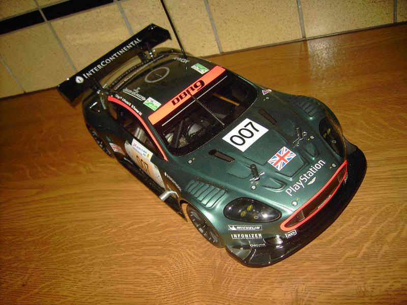

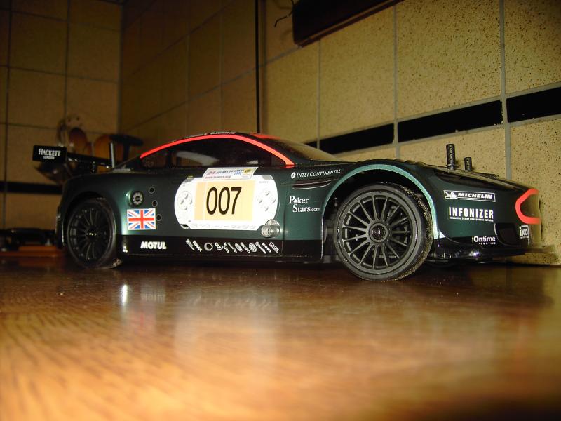

De Aston Martin body vind je standaard op de Kyosho Fazer.
De body is los te verkrijgen bij de meetste modelbouwwinkels.
Zie foto. Dit is de mijne
Groetjes
