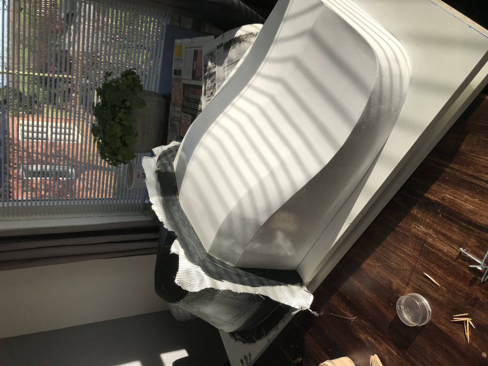

Op de plank. DD lak erop. Scheiding erom. plasticine in de naadjes
Hallo Solex,
Ik neem aan dat ik naar de plug zit te kijken waar je de mal van gaat maken? Zo ja, dan snap ik het niet helemaal. Je maakt de mal deelbaar zo te zien. Echter zie ik maar 1 plankje in de midden. Dit zoude toch 2 moeten zijn die met boutjes aan elkaar worden gezet. Volgens mij kun je nu de mal niet delen.
Heb vandaag de voorste helft in de gelcoat en epoxy/doek gezet. Nadat dat is uitgehard haal ik de scheidingsplank weg. Dan gaat de achterste helft
in de loswas. Het opstaande deel van de voorste helft gaat ook in de loswas. En daarna is het een kwestie van de achterste helft lamineren. Dan heb ik dus een deelbare mal die bestaat uit de neus en de kont.
