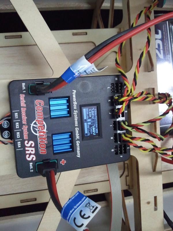

de regelaar.

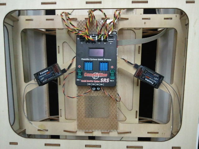

en de powerbox met de ontvangers

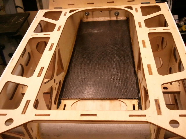

we hebben de plaat eringelijmd waar de batterijen op moeten komen, en we hebben het ook verstevigd langs onder.

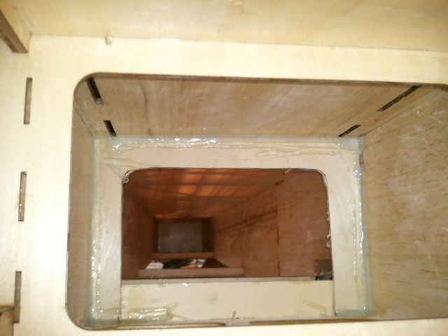

en de versteviging

de powerbox en de ontvangers

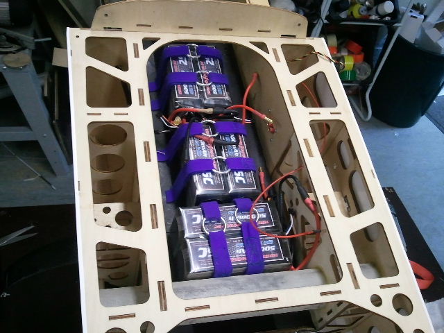

de batterijen.
full
en 14s 3p 15000mah (we gaan toch in het begin vliegen op 15000 en daarna zullen we wel zien...)

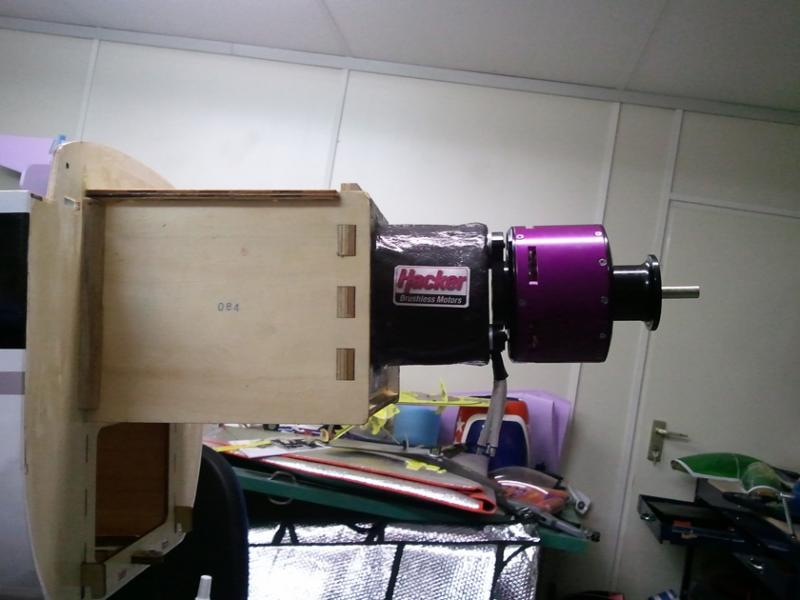

en hij heeft ook gedraaid. de motor loopt zeer zoet, alles komt overeen met wat de scorpion calc zei, alleen de thrust is 10kg minder :( maar het is nog altijd 26kg(gemeter in redelijk hoog gras...). dus hebben we maar een andere prop besteld. Ik heb ook van iemand vernomen, die met een 3W 157 cs vliegt, dat hij ongeveer 27-28 kg trekkracht had. dus als we er nog ongeveer 3kg bij zouden krijgen, hebben we normaal power genoeg...
