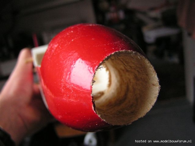

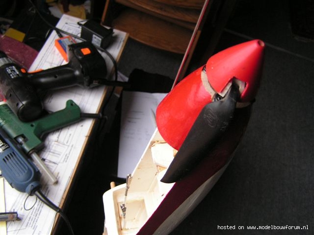

De Foto's van de ombouw naar electro.
De oorspronkelijke neus maar dan geheel rood
Even met de gatenboor aan het werk geweest

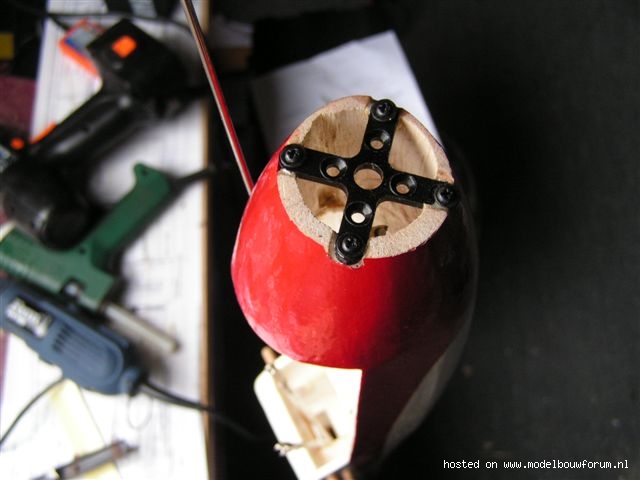

Motorbevestiging geplaatst
Zo komt het er uiteindelijk uit te zien

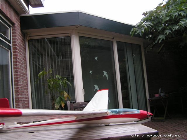

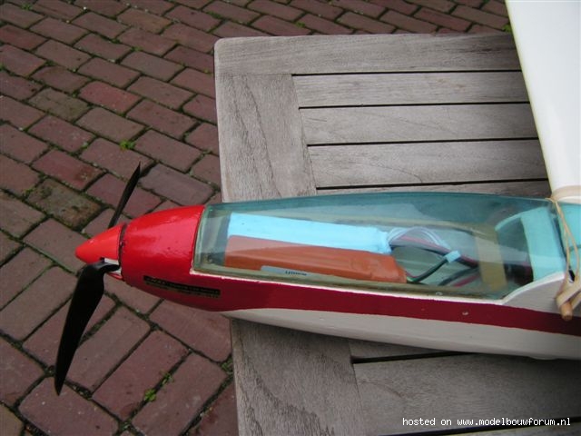

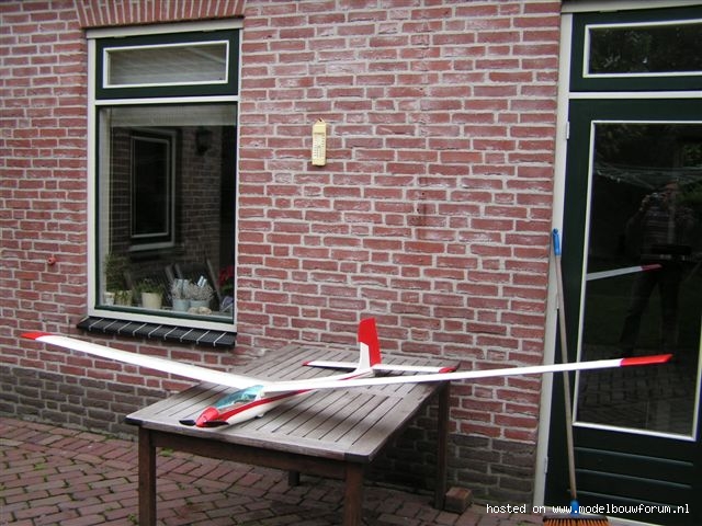

Hierbij nog een paar foto's van het geheel aan de buitenkant.
Wat mij opvalt aan deze zwever is dat de spanwijdte van het hoogteroervlak 33% is van de draagvleugel. Bij de meeste zwevers zie ik eerder een verhouding van 20%. het hoogteroervlak is erg groot. was dat voor die tijd gebruikelijk of is er een ander verklaring voor??
Komen de maten en gewichten van deze zwever vreemt voor?
En de grote vraag is natuurlijk WIE heeft al zweef ervaring met deze Robbe Tonga??????

De motor bevestiging zit verzonken in de rand van de romp, dus zit ie opgesloten en kan die niet draaien, hij zit gelijmd en vervolgens geschroeft met schroefjes van 18 mm lang...ik heb goede hoop.

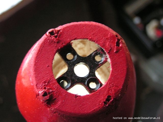

Over dat motorkruis....misschien nog een ringetje van triplex er voor lijmen? Nu hangt het enkel op 4 kleine houtschroefjes. Als het losschiet ben je alle gewicht in de neus kwijt en wordt hij volledig onbestuurbaar. Vraag maar aan sjors4x4.....Die had geluk dat zijn Daedalus met vol up als een vrijevluchtzwever met thermiekrem naar beneden daalde maar dat kan ook heel anders.

@ Arjan, bedankt voor je reactie, die extra ring is wel een goed idee, lijmen én nog 4 schroefjes moeten voldoende zijn.

Tav dat motorschot, echt doen; een harde landing en de schroefjes breken eruit en dan heb je rompschade + de rest van de ellende...

De extra triplex ring heb ik inmiddels aangebracht..morgen een foto! van het resultaat

Verder heb ik nog een foto toegevoegd van de extra triplex ring voor de versteviging van de motor ophanging.
