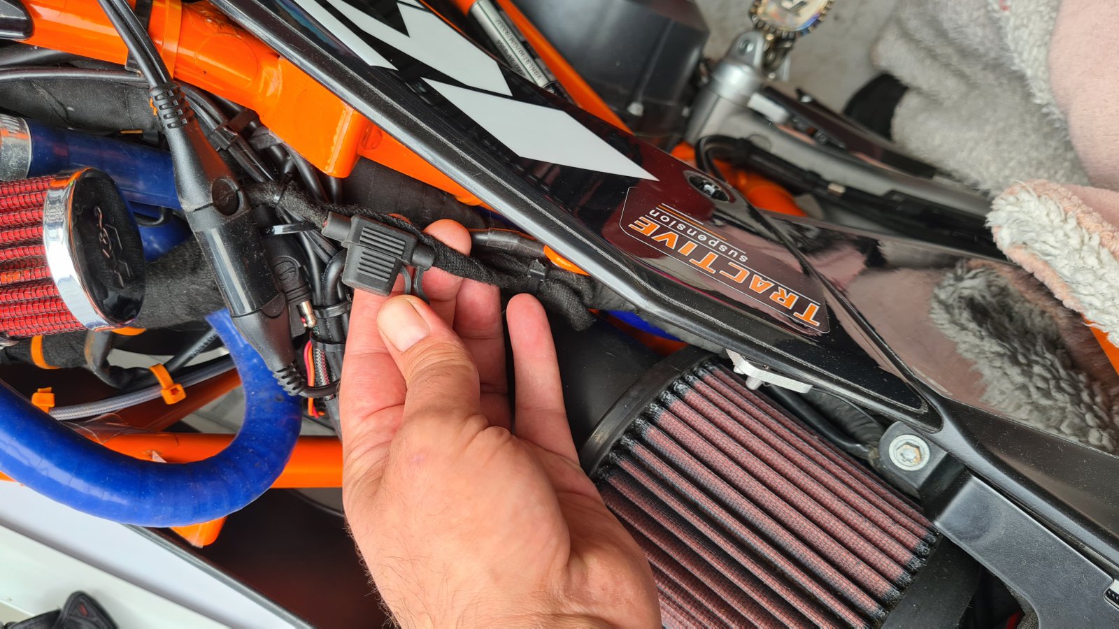

Dat zijn de meest verschrikkelijke stekkers die er zijn. Helemaal te samen met vocht. Zodra ik die ergens zie pak ik een kniptang. Neem dan een gezekerde plus van een motorfiets. Die zijn nog enigzins beschermd tegen vocht. En dan heb je een fatsoenlijke zekeringhouder.
Of soldeer de plus aan de zekering
Persoonlijk had ik helemaal geen zekering geplaatst
Als je al wil zekeren bij (laagspanning) modelbouw,
er zijn veel mogelijkheden.
Maar laat eens een paar goede voorbeelden zien.
Foto's zijn mooi, daar kunnen veel mensen zich ook iets bij voorstellen.
Het fotovoorbeeld dat ik heb gegeven is het allersimpelste.
Welke zekeringen zijn waterdicht?
