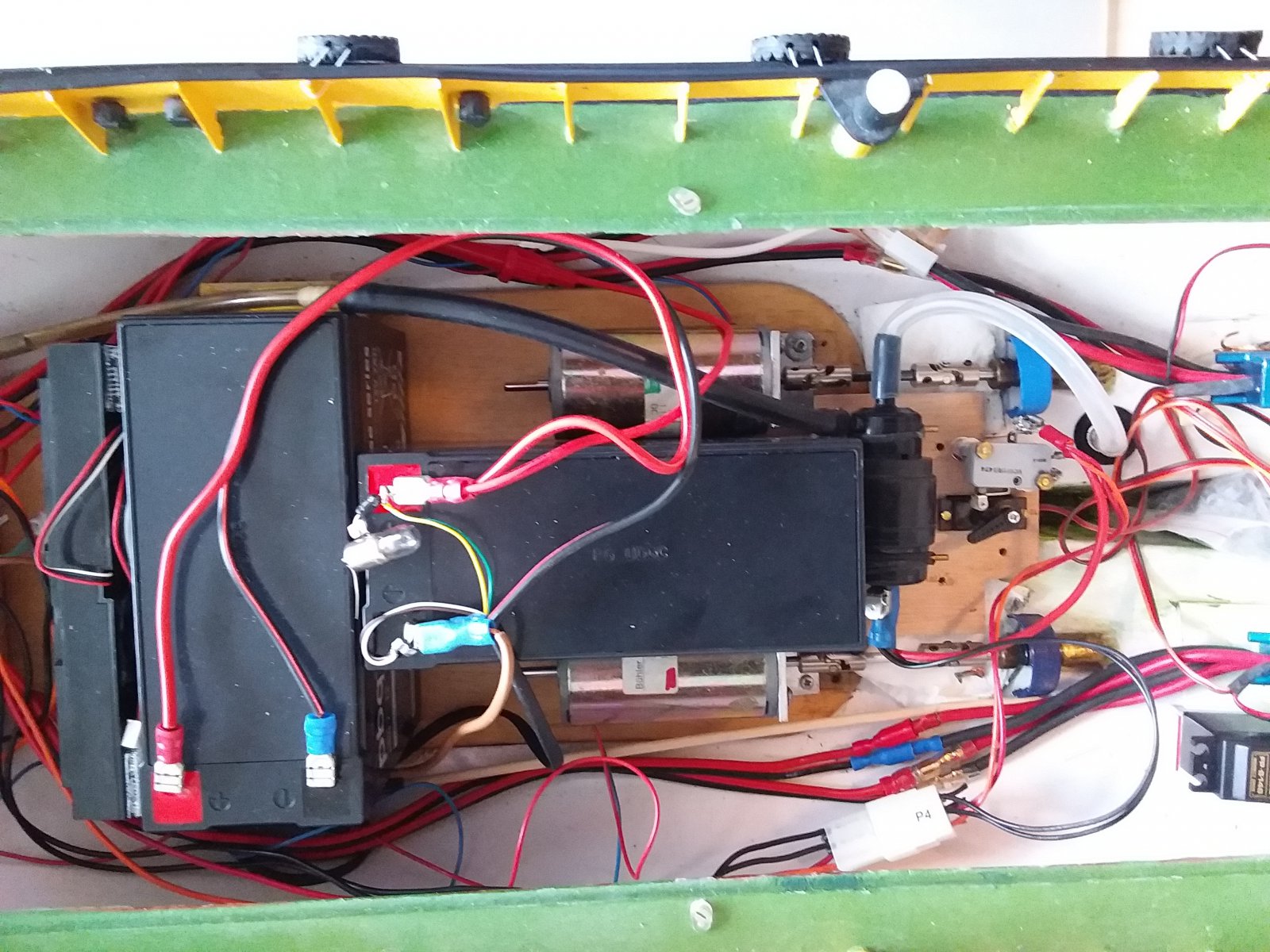

Heren, allen hartelijk dank voor jullie input. Zo ziet de electronica er nu uit in de boot.
De accu is voorzien van bekabeling met op de + een steekzekering houder, voorzien van een 10 ampere zekering.
Op het moment van de foto word de accu opgeladen ivm een vaardag morgen. Met de tamiya stekker worden vervolgens accu en regelaar verbonden.

Dit is de kabel die aan de accu gaat, de blauwe geknepen verbinding ben ik niet tevreden over, die gaat eraf. De kabel word gewoon gesoldeerd en voorzien van krimpkous.
Die knijpverbinding werkt bij mij prima, mits de accucontacten maar netjes zijn.
Waar ik me meer zorgen over maak, is die Tamiya-stekker.
Die gaven bij mij alleen maar ellende.
Sinds een aantal jaren compleet over gegaan op Dean's stekkers.
Iets moeilijker om te solderen, maar uiteindelijk een stuk betrouwbaarder.
