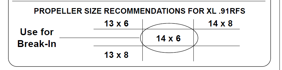

eindelijk tijd gevonden en ondertussen ligt het veld er ook beter bij... dus... vandaag een nieuwe asp fs91ar gemonteerd. alles is nu bijna klaar. ze schrijven een 13x8 prop voor maar ik lees ook veel een 14x6 ook goed (zeker met de grotere motorkap kan ik de 14 gebruiken. maar welke prop gebruik ik het best om hem in te lopen??? ik heb 13x6 13x7 en 14x6 prop liggen... iemand ervaring met deze motor? Groeten Chris
Je kan gewoon de prop gebruiken waar je mee gaat vliegen. Je moet hem alleen op de proefstand wat rijk zetten, dus dat ie net viertakt. En dan af en toe volgas geven, dus varieren met het gas en hem niet eeuwig stationair of halfgas laten draaien. De eerste tankjes de temperatuur wat in de gaten houden maar het is nog niet warm buiten dus te heet lopen zal ie wel niet. GJ
Naar mijn ervaring is een 14 x 6 te licht: de mijne draait met een APC 14 x 6 op benzine (20% minder vermogen dan methanol!!!!) al vlot tegen of over de 10K heen. En het vermogen zit bij deze motoren niet in hoge toerentallen. Gaat ook ten koste van de levensduur, want ASP zijn (hoerwl ik er behoorlijk goede ervaringen mee heb) natuurlijk bepaald geen " Mercedessen of Rolls Royces" 10K in de lucht is mooi, daar loopt hij het effectiefst, en ik denk dat dat voor jou een 14 x 7 of 14 x 8 gaat zijn (afhankelijk van het vliegtuig). Mogelijk een 15 x 6 (als je die kwijt kunt qua grondspeling). Als 14 inch al aan de grote kant is, beter naar een 13 inch drieblads prop gaan. Inlopen kun je gerust met die 14 x 6 doen, en wat Gert-Jan al zegt, gewoon aan de vette kant houden en flink met het gas pielen. Al moet ik toegeven dat ik viertakten na het eerste kwartiertje pielen en afstellen daarna gewoon met een heeeel grote tank op 6000 toeren zet, en er bij weg loop. Twee uur later is hij gewoon goed om mee te gaan vliegen. Kleppen nastellen, inbouwen en vliegen. In het bijzonder bij ASP (heel harde zuigerveren) duurt het echte inlopen een uur of twintig, en dat moet je gewoon vliegend doen. Als je nu begint, is hij in September zo'n beetje ingelopen Heu.... hoe wil je dat doen? Het IS al een viertakt....

Het manual beschrijft net als Brutus zegt een 14 X 8 (max): Met een 14x8 blijft het toerental relatief laag, je zult moeten bekijken hoe de GeeBee hierop reageerd. Het zou kunnen dat je naar een 13X8 of (heel misschien een 12X10) moet, vliegt de kist wat sneller. Je zult het moeten proberen, een andere propellor-maat kan een wereld van verschil zijn tijdens de vlucht. Grt, Arnoud.

Haha, ja maar het zit zo ingebakken in mijn brein, dat ie een beetje pruttelend moet lopen... viertakten dus. Dus dan maar zeggen, zorgen dat ie net niet vol op toeren komt. Ook niet veel te vet laten lopen, dan gaat ie stuk. En eerlijk gezegd liet ik mijn nieuwe OS-en 1 of 2 tankjes in het vliegtuig wat lopen, dus een minuut of 20. Dan ken je de motor wel en daarna er gewoon mee vliegen, dan belast je hem het beste en is de koeling ook goed. Wel rekening houden dat ie bij de landing uit kan slaan. GJ
